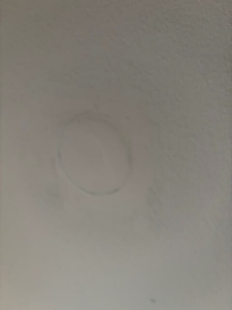

Vi har haft på tok för många spotlights i vårt kök på nedervåningen i vår villa, så nu har vi plockat bort sex stycken. Hålen pluggades igen med gipsskivor som limmades fast, sedan har vi spacklat en omgång lite grovt ovanpå.
Nu är det dags att få till finliret. Här är en riktigt dåligt upplöst bild på hur det ser ut efter hålen:
Bild av innertak med en synlig utbukning efter igentäppt hål, cirka 8 cm i diameter, med grövre spackling för att täcka tidigare spotlights.

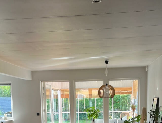

Det är alltså en liten utbukning i taken som vittnar om att man pluggat igen hål på ca 8 cm i diameter där. Ska man helt enkelt slipa ned med grovt sandpapper (med hjälp av ett sådant där block i kork) följt av finare papper och sedan måla över med roller, eller finns det något bättre sätt att få till ett så jämt resultat som möjligt? Innertaksskivorna ser ut så här:
Tak i ett kök med nyligen igensatta spotlight-hål, täckta med gips och spackel, synliga som lätta utbuktningar på ytan.
Innertaken målades om för bara ett år sedan, så vi vill få till jämnt och fint. Behöver man rolla en hel skiva för att det ska bli jämnt och fint eller borde det gå att stryka med samma färg bara över området där man slipar och spacklar ner? Har försökt hitta en noggrann video eller steg-för-steg guide som verkligen är noggrann för att se hur man ska göra för att få ett perfekt resultat men hittar inget.

Du behöver slipa ned det först med typ P 100 papper och sedan spackla med mediumspackel och spackla lite bredare än själva lagningen..

Är du ute efter ett helt slätt tak? Det ser ut att vara fasade kanter på gipsen som sitter där idag..
Tack för svaret!
Finspackel krävs inte för ett sånt arbete eller?
Förlåt, jag var otydlig: ja, det är fasade kanter och dem kommer vi inte göra något åt, utan det är bara punkterna där spotlightshålen varit som ska åtgärdas.

Normalt räcker medium då när man målar så skapar rollern en struktur som är såpass grov att det inte syns..
Utan man brukar spackla minst två gånger och sedan slipa innan man målar men ett lager färg täcker aldrig en skada..
K
Spackla mycket bredare än själva lagningen så får du nog bort det mesta av bulan.
Tack för svaren. Borde man måla längs hela den aktuella gipsskivan, eller kommer det räcka att dra med rollern nån meter över skivan?
