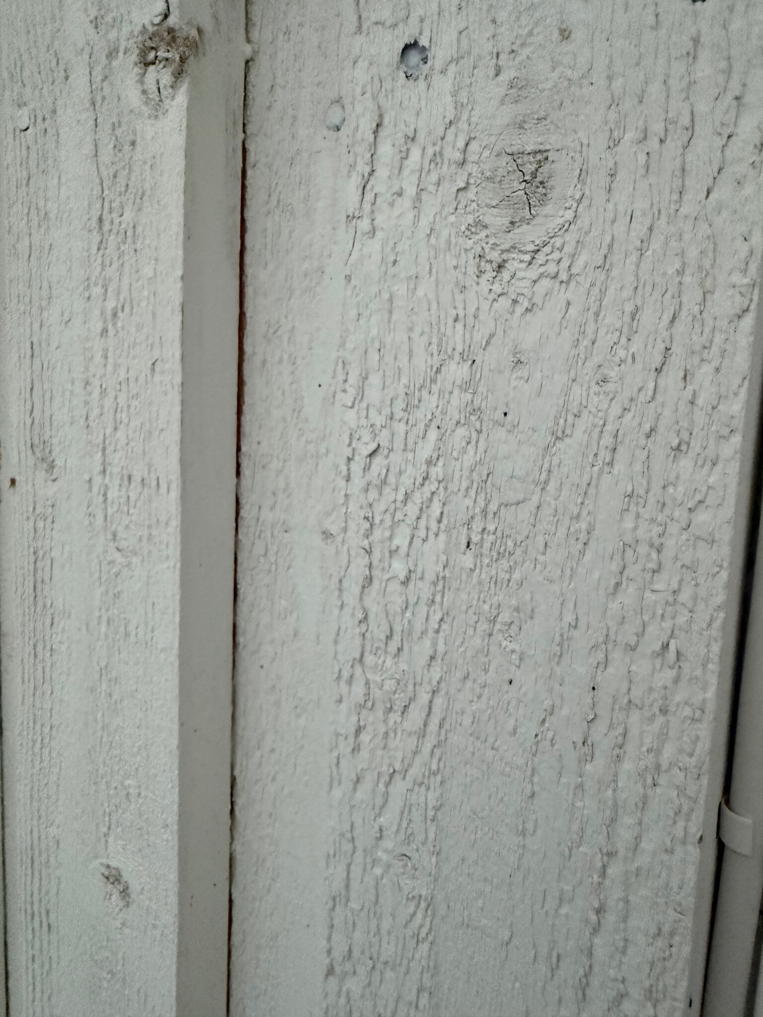

Måla om hus - vilken typ av färg?
Näee, plastfärg tror jag inte att det är (men vad vet jag?). Huset är från 50-talet så ursprungligen så var det väl någon …öh…50-talsfärg…(?)
Förrförra ägaren hade, enligt grannen, målat om med ”någon slamfärg han hade hittat billigt”. Exaktheten i det påståendet har jag ingen aning om… 😂 Men försöker nu ta reda på.
Bilderna i trådstart är på sydvästfasaden där solen gassar på.

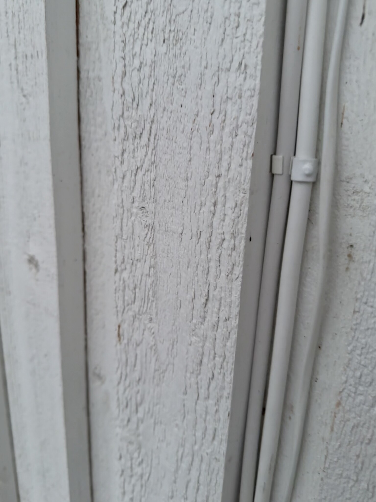

I uterummet som är lite mer skyddat från väder och vind ser färgen ut som nedan:

Om panelen är från 50-talet är det sannolikt en linoljefärg som den målades med.T Tannjel skrev:
Men jag har svårt att tro att panelen är från 50-talet. Känns mer som att den är bytt. Kanske 80-90-00-tal. Kan det stämma?
Kan det vara när panelen byttes? Att man målade huset falurött i slamfärg?T Tannjel skrev:
Ser ut som en avmattad alkydoljefärg. Alltså att det var länge sedan man målade.T Tannjel skrev:
Grannen är lite av en snackepåse, så man får väl ta hans ord med en nypa salt. 🙂Claes Sörmland skrev:
Om panelen är bytt vet jag inte men senaste målningen kan mycket väl ha gjorts under 00-tal.
Den klassiska testen för att skilja mellan alkydoljefärg och akrylatfärg:
Rengör en yta med lite diskmedelsvatten och en diskborste. Skölj av och låt torka. Testa att lösa färgen med T-röd på en trasa. Gnugga i några minuter. Löser den sig lite och blir mattare och klibbig så är det akrylatfärg. Om inte testa med lite kaustiksoda i vatten (handskar på och skydda ögonen, detta fräter). Löser sig färgen så är det en oljefärg, oljan förtvålas av den starka basen.
