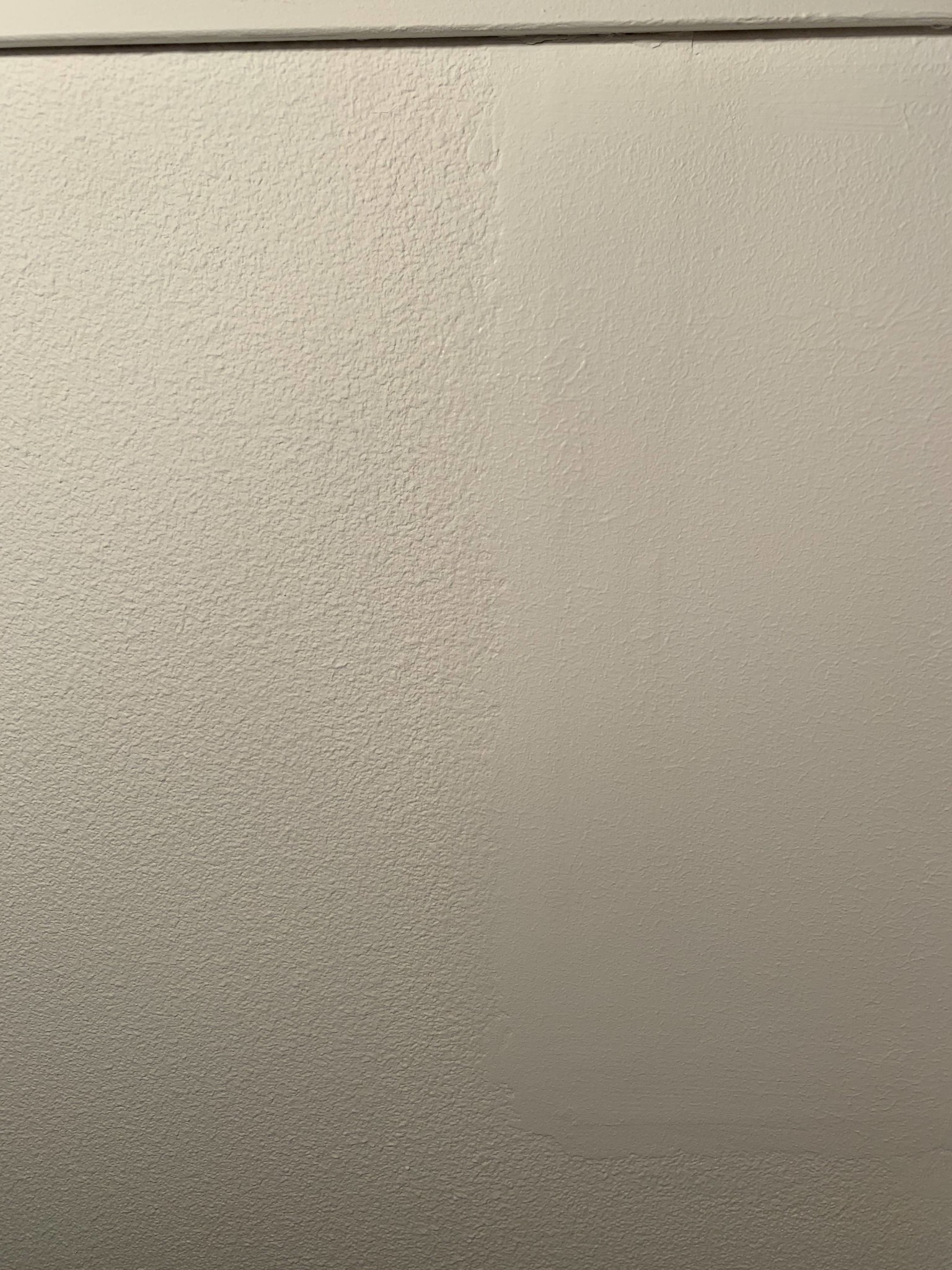

Hej! Har behövt såga upp en bit av innertak och efteråt satt dit slät ny gips. Har spacklat mellan skarven och målat med roller som är medel https://www.anza.se/produkter/rollers/platinum-medelfina-underlag-23-cm/ . Men strukturen blir inte samma som övriga delar av taket. Den del med nya gipset är för slät helt enkelt. Hur får man till grovkornigheten på innertaket? Är det en annan roller typ man ska köra?
  • Närbild på en nymålad takskarv där den nya gipsskarven är slätare än den grovkorniga originalstrukturen på taket.
Om hela gipsbiten har spackel på sig så suger det mycket färg. Sedan behöver rikligt med färg i rollern för att få struktur. Sedan är färgerna olika och slätar ut sig olika bra
Jag brukar göra lite struktur i spacklet, eller med färgen. Med spacklet är ju försent för dig men du kan stryka ut färg på din spacklade bit och sedan ta tex ett hopknycklat hushållspapper och dutta i färgen så att det blir struktur. När det torkat rollar du alltihop igen. Gärna med en roller som ger grov struktur. Då brukar man kunna lura ögat tillräckligt bra. Kom också ihåg att det bara är du som kommer stå och stirra upp i taket. Alla andra kommer att konstatera att taket är nymålat och fint.

Svarar på min egen fråga här då ingen har svarat något bra.
Det är strukturfärg
och struktur roller man använder. Sen kan man även använda den där skaftet tillsammans med en borrmaskin för att röra om färgen i burken. Grundmåla innan du målar med strukturfärg. Se bild.
