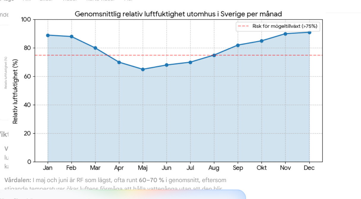

Var på en byggmässa för några år sedan och där träffade jag en representant från JOTUN i Norge och han påstod att bästa metoden att rengöra fasaden före målning var med högtryckstvätt!
Dom hade gjort omfattande tester med olika rengöring och högtryckstvätt var överlägsen att avlägsna lös färg, smuts, mögelprickar.
Efter tvätten så mätte man noga hur lång tid det tog innan fasadbrädan var lika torr som innan tvätten.
Om väggen var direkt solbelyst tog det 30 min till torr vägg! Vid skugga eller mulet väder tog det några dygn.
En vanlig vattenslang lämnade alltid mer vatten i väggen än högtryckstvätt där vattnet har så hög hastighet att det strutsar ut från väggen.
Rådet från Jotun var, tvätta vid Påsk! Måla efter Midsommar då det är som torrast!
Efter Augusti ökar relativa fuktigheten.

På en fuktkurs jag gick hos Munters så sa man lite tvärtom.L Leif i Skåne skrev:
Skrapa och tvätta huset i mars. Låt torka. Måla i maj och juni och se till att vara klar före midsommar. Då har man nyttjat de bästa förutsättningarna.
Belöningen blir att man slipper använda semestern i juli till att stressmåla huset...då sitter man tillbakalutad i solstolen med något kallt i handen och tittar på alla grannar som skall semestermåla...
