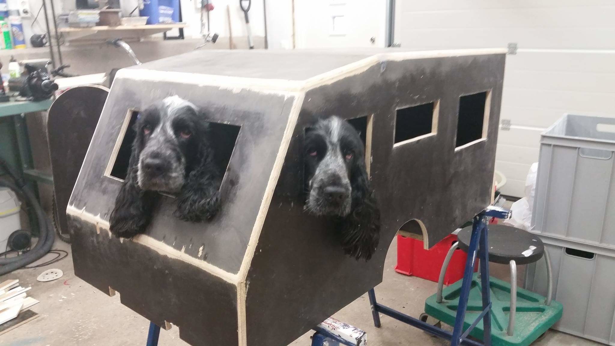

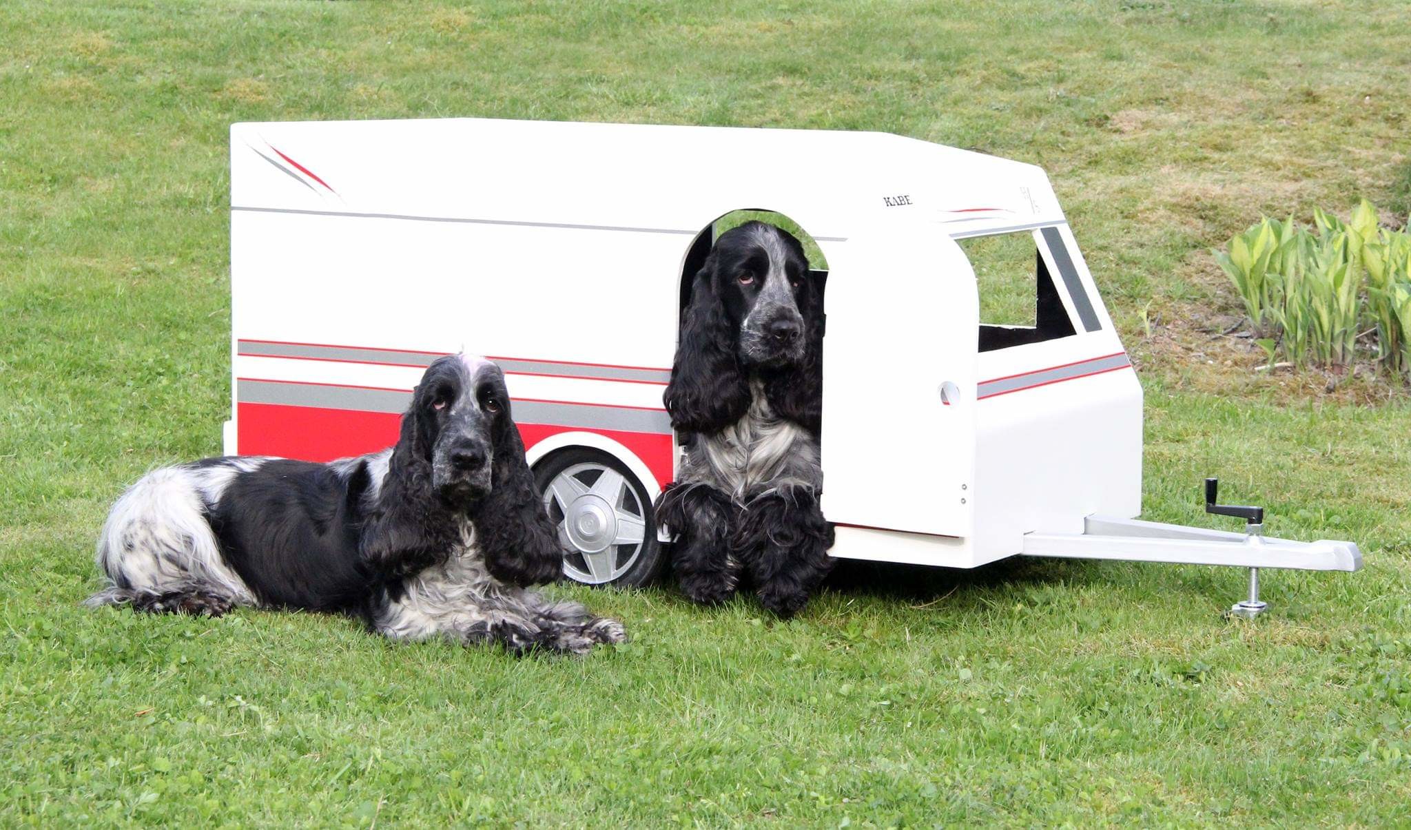

Hundarnas hundkoja har jag byggt av formplyfa som mattades ner ordentligt innan jag målade den med fönsterfärg.
Så här fyra år senare är den lika fin...
Valde just fönsterfärg för att den är lite mjukare.
:D Snygg hundkoja! Du slipade ytan alltså innan målning? 40 papper eller vad använde du?
Slipade ordentligt med en excenterslip med 80k papper (om jag kommer ihåg rätt) så det blev en matt yta, se första bilden.
När jag tänker eftersom tror jag att jag torkade med T-röd innan jag målade för säkerhets skull.
