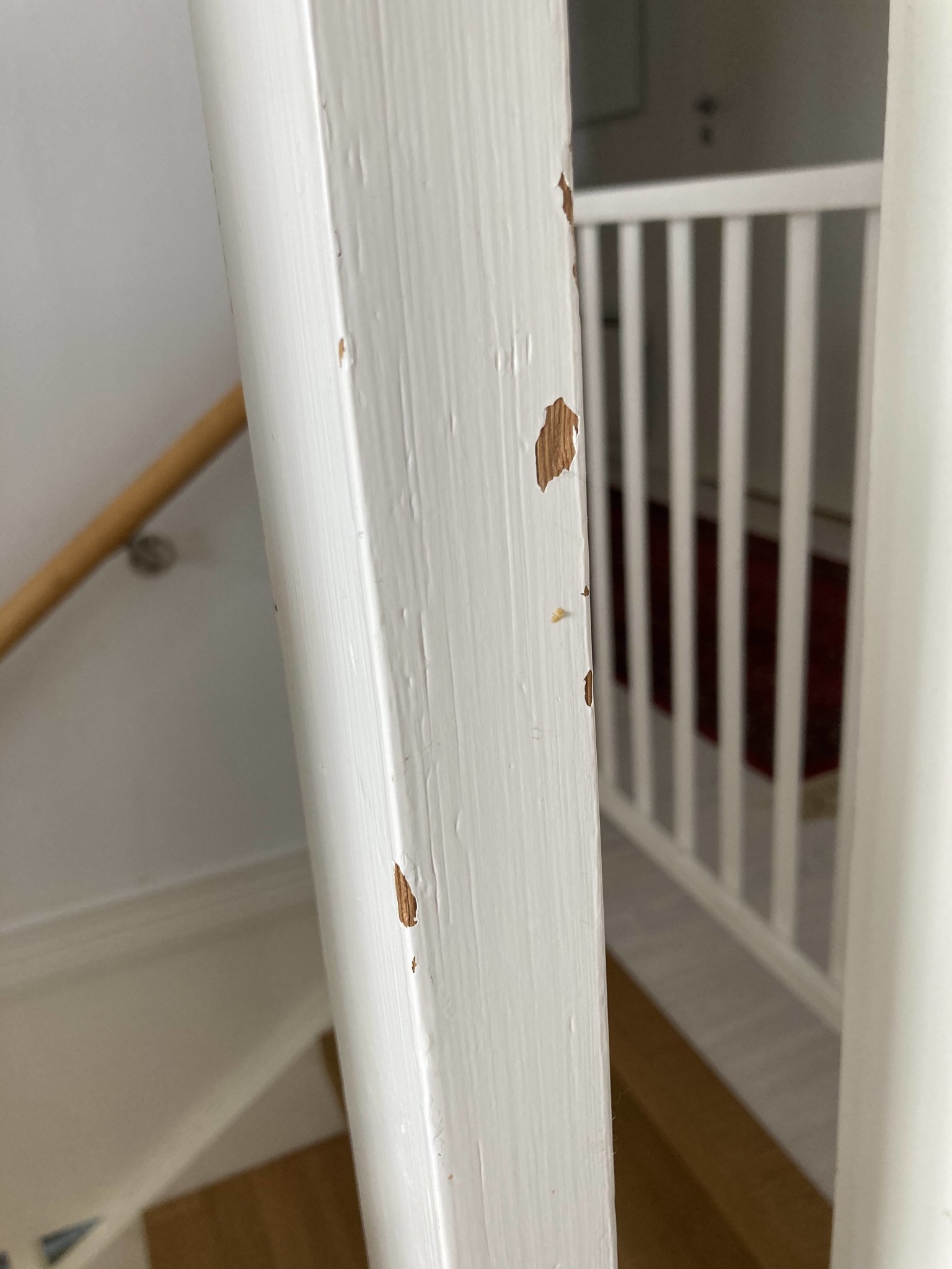

jag har en vitmålad trätrappa som har fått lite slag mot sig och på vissa ställen tappat färg. Fråga: kan jag måla på lite färg på dessa ställen eller måste jag måla om allt?
  • Vitmålad trätrappa med flagnad färg på räckets stolpe.
Det kommer aldrig att bli perfekt, men det kommer alltid att se bättre ut. Men se till att det är exakt samma typ av färg och samma kulör så ökar chansen. Om man sedan drar ut lite av den nya färgen över den gamla så minskar risken för övergångar som kan bli rätt tydliga.
P
Tack snälla för svar! Jag är rätt säker på att det är vanlig standardvit, så testar att stryka på lite
