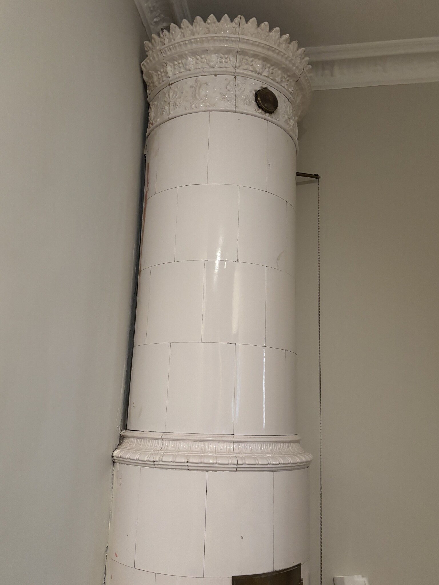

Hur skulle ni gå tillväga för att mäla om denna kakelugn? Vi vill ha den i någon grön nyans, så klart blank såsom kakelugnar brukar vara.
Vit kakelugn med krön i dekorerad keramik.

Måla en kakelugn?
Då är det nog bättre att leta reda på en grön att köpa och be en kakelugnsmakare montera ner den gamla (fint så att det går att sälja vidare till någon annan som använder den) och montera upp den nya.
Du kommer aldrig att få det att se ut som om den haft grön glasyr, även om du skulle få tag på en färg som sitter kvar på kakel och tål värmerörelserna. Hade du tänkt dig att måla över fogarna, eller sitta och detaljmåla kanterna på varje kakel?
