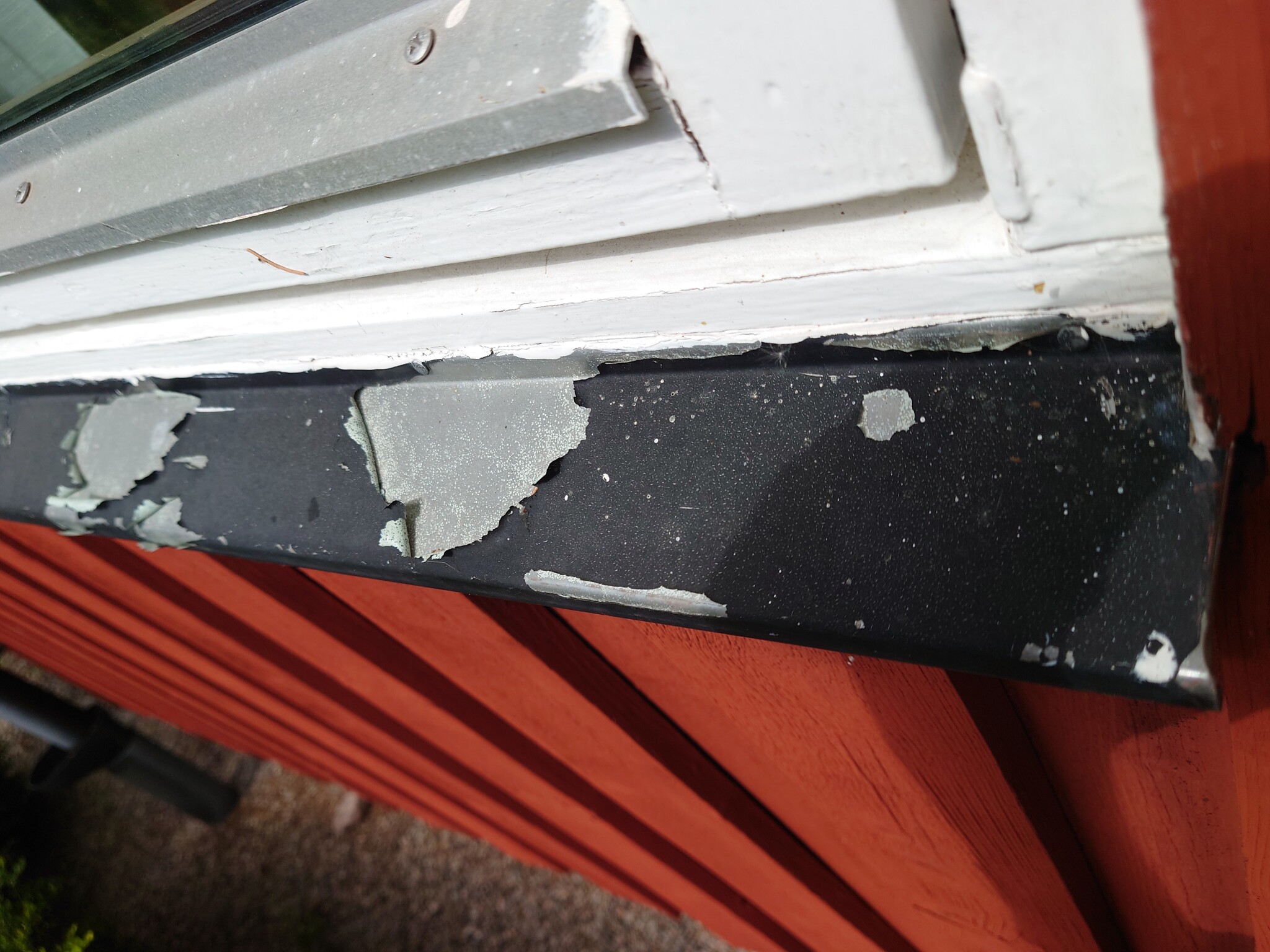

Mina fönsterbleck i söder och väster ser ut så här i varierande omfattning:
Flagnande färg på svart fönsterbleck mot röd träpanel, diskussion om att måla eller byta ut blecken.
Är det värt att måla eller är det lika bra att byta blecken? (Det går nog hyfsat att komma åt utan större åverkan på panelen.)
Då tänker jag dels hur lätt det är att få bort resten av färgen och dels hur pass bra det går att få ny färg att fästa utan att det flagnar igen om några år.
Ser ut att vara galvaniserade kvalitetsbleck. Värda att måla om med primer och bra färg.
Helt klart bättre att måla även om det är ett förödande tråkigt arbete med att få ett plåtrent resultat, istället för att riskera att karmen går sönder då spikarna kan sitta rent av för djävligt när man river blecken.
Mvh Noramasen
tror inte det är något större problem att få bort färgen
Enighet om att måla alltså.
Vad bör man använda för produkter för rengöring och målning? När jag använt primer + färg för plåttak på plåtdetaljer så brukar färgen släppa igen efter ett par år.
