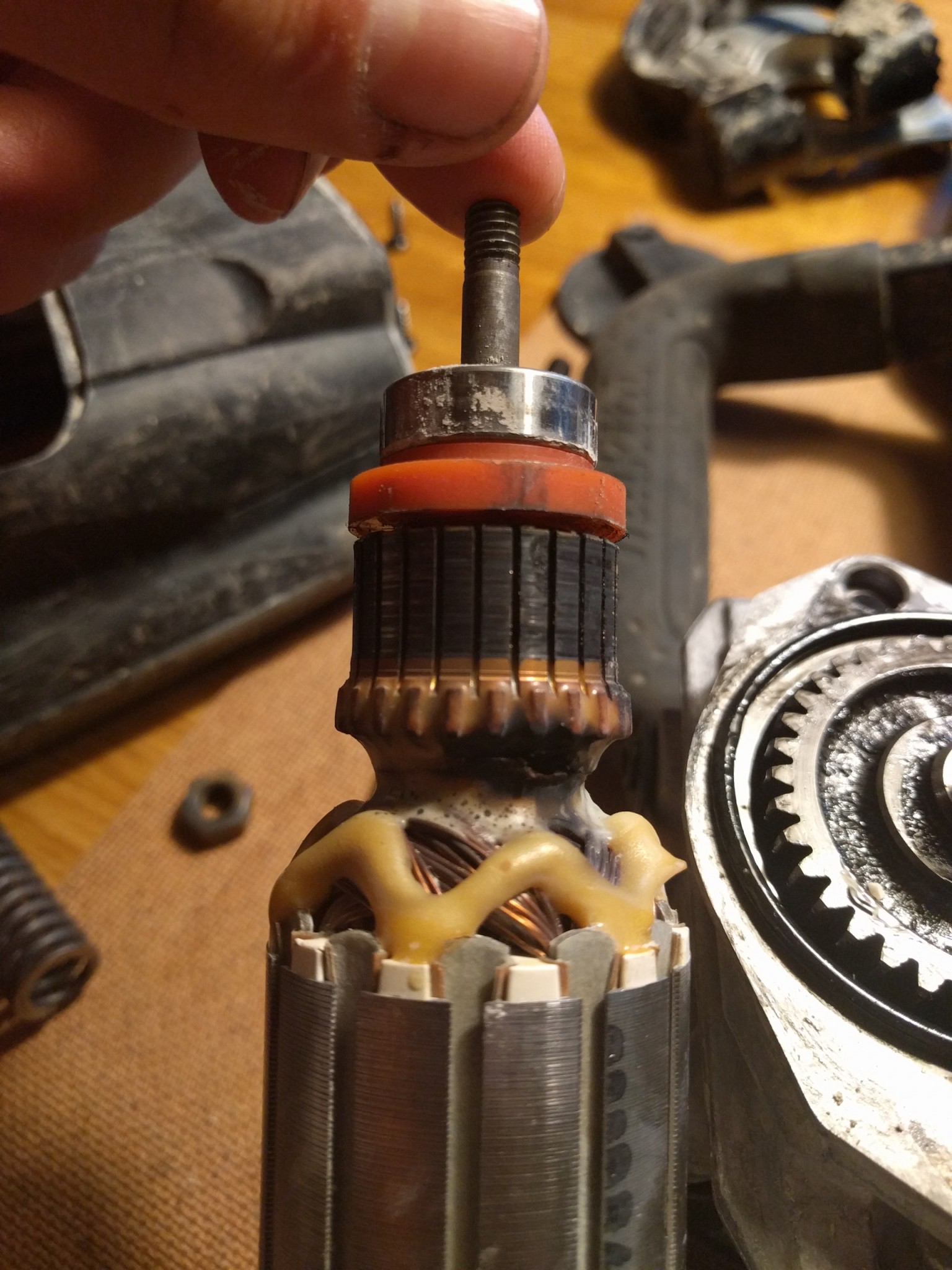

Jag blandade betong med min Makita 4011C ikväll, och maskinen började ryka som helvetes. Skruvade upp den, till viss del, och vad jag kunde se med blotta ögat så tror jag inte kontrollenheten är skadad. Den luktar i alla fall inte illa och ser hel ut. Kolen är fina och drygt två-tre centimeter långa. Kan någon säga vad jag borde kontrollera som troligen kan vara bränt?
Linningen vart varm.
Blanda inte betong med den, det är som gjort för att döda bra verktyg.
Jag känner till dess användningsområde tyvärr... Gjort är gjort, lätt att vara efterklok.
Lindningen säger du, hmm...
Lägger till att maskinen går runt, om än ruskigt lånsamt och med nämnda rök...

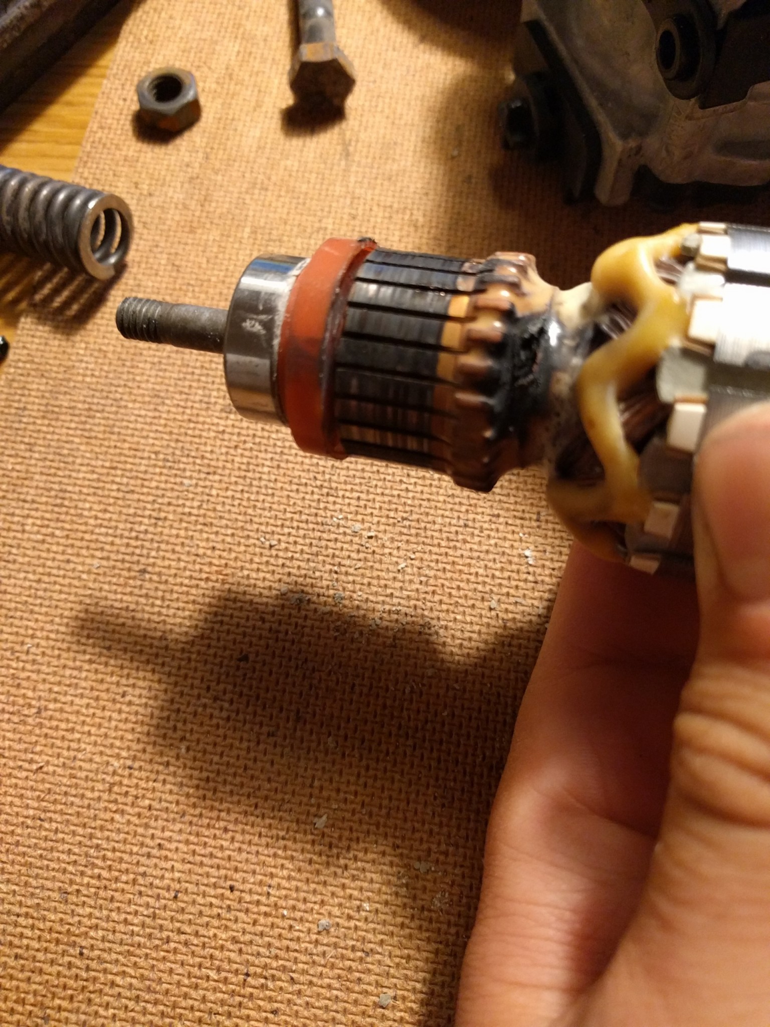

Misstar jag mig om rotorn ser lite trött ut?
Vidare, kan någon tipsa om vad det bör vara för fett i maskinen, och hur mycket?
Bättre bild.
Maskinen snurrar åter som sig bör. Rotor samt fett kostade cirka 650:-. Synd bara att jag inte kunde komma ihåg var alla skruvar bodde...
