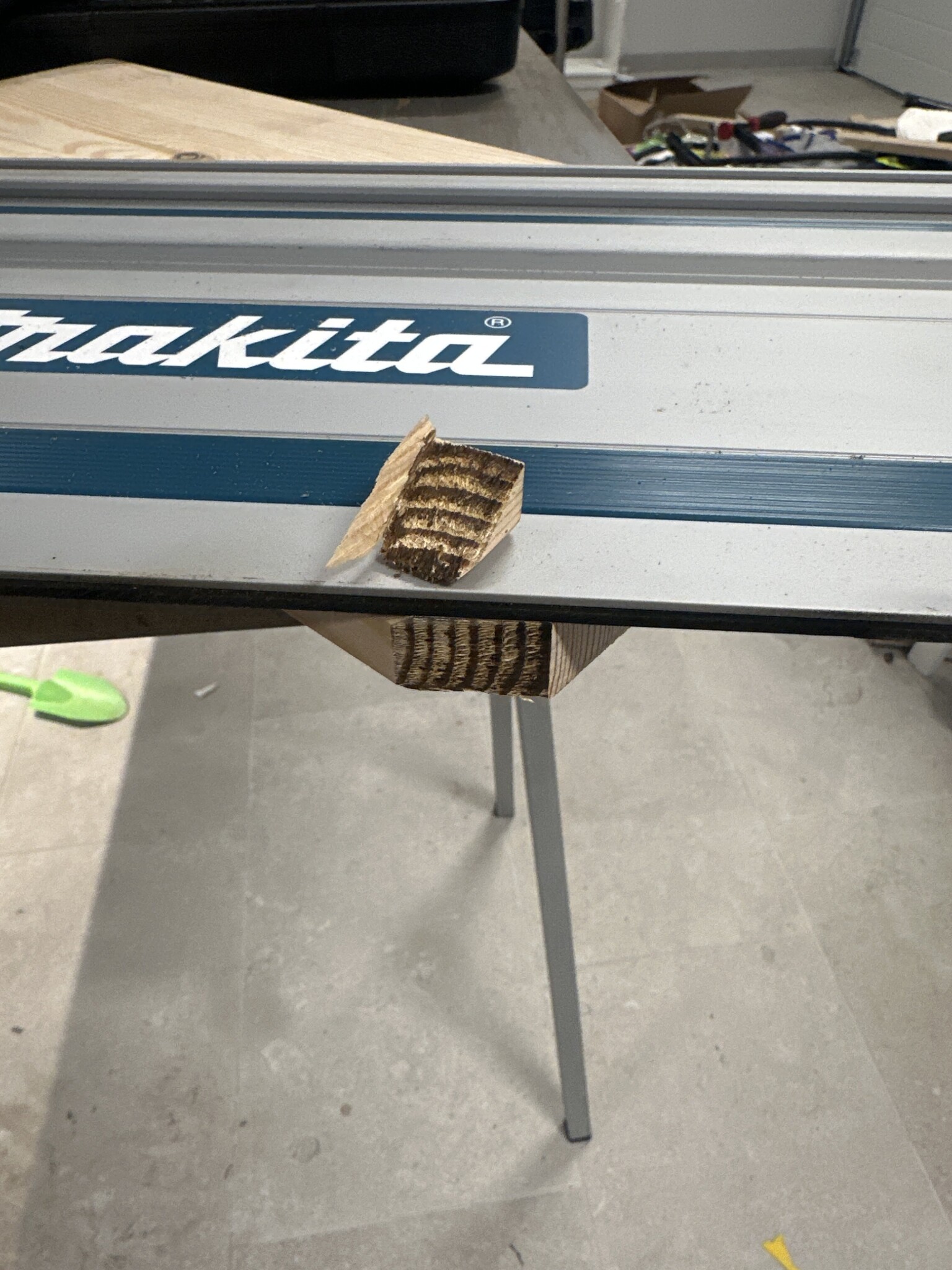

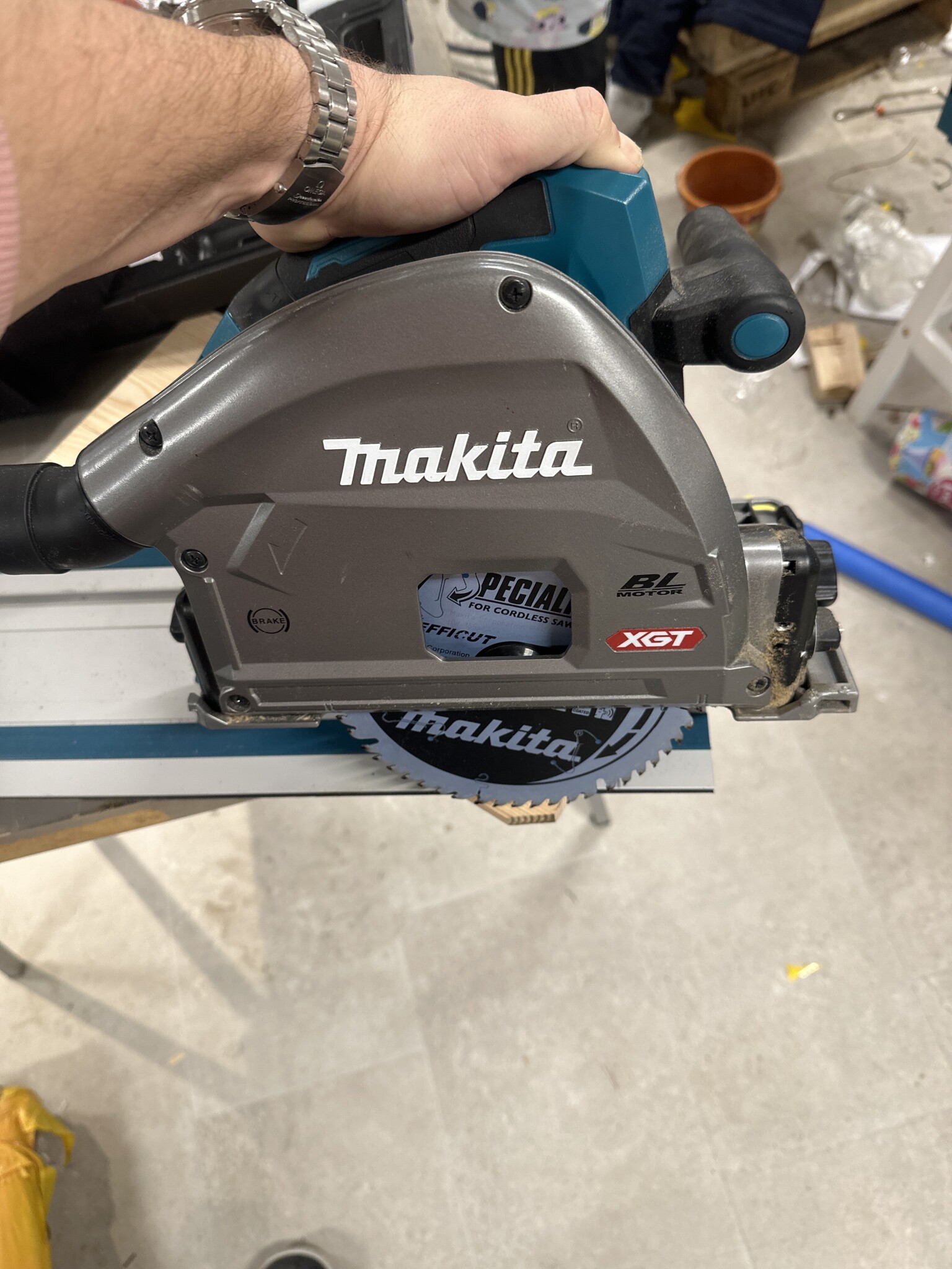

Tycker jag har problem med att min sänksåg går segt. Hade föreställt mig att det skulle gå mycket enklare.
Detta är i 19mm MDF med fulladdat batteri.
Är detta ok, har jag för höga förväntningar?
Har inte gjort några justeringar, bara köpt och kört på. Medföljande blad ska vara för trä och ett bra blad. Har samma problem i spånskiva.

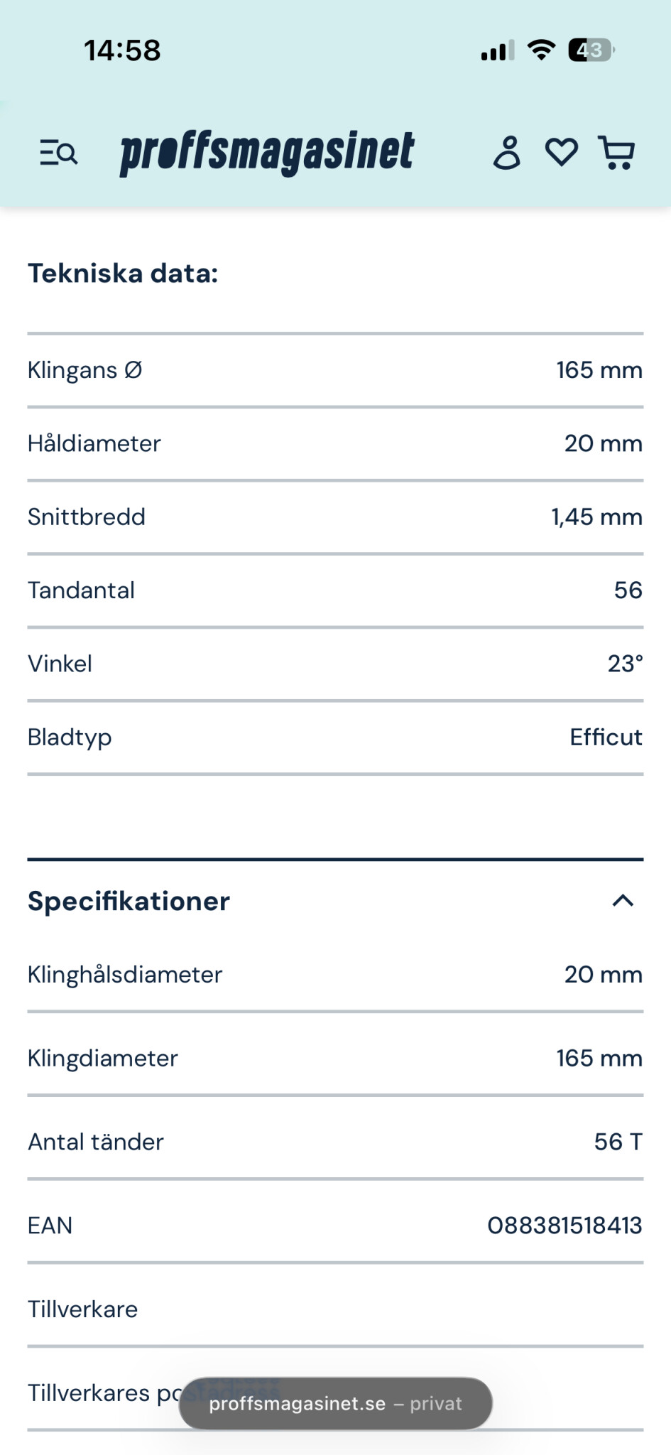

Detta är det som följer med.Rickard. skrev:
https://www.proffsmagasinet.se/mask...vA75mENy3iSayn6AdLF-WTz42BjsSMmjenjZOE7tLYit_

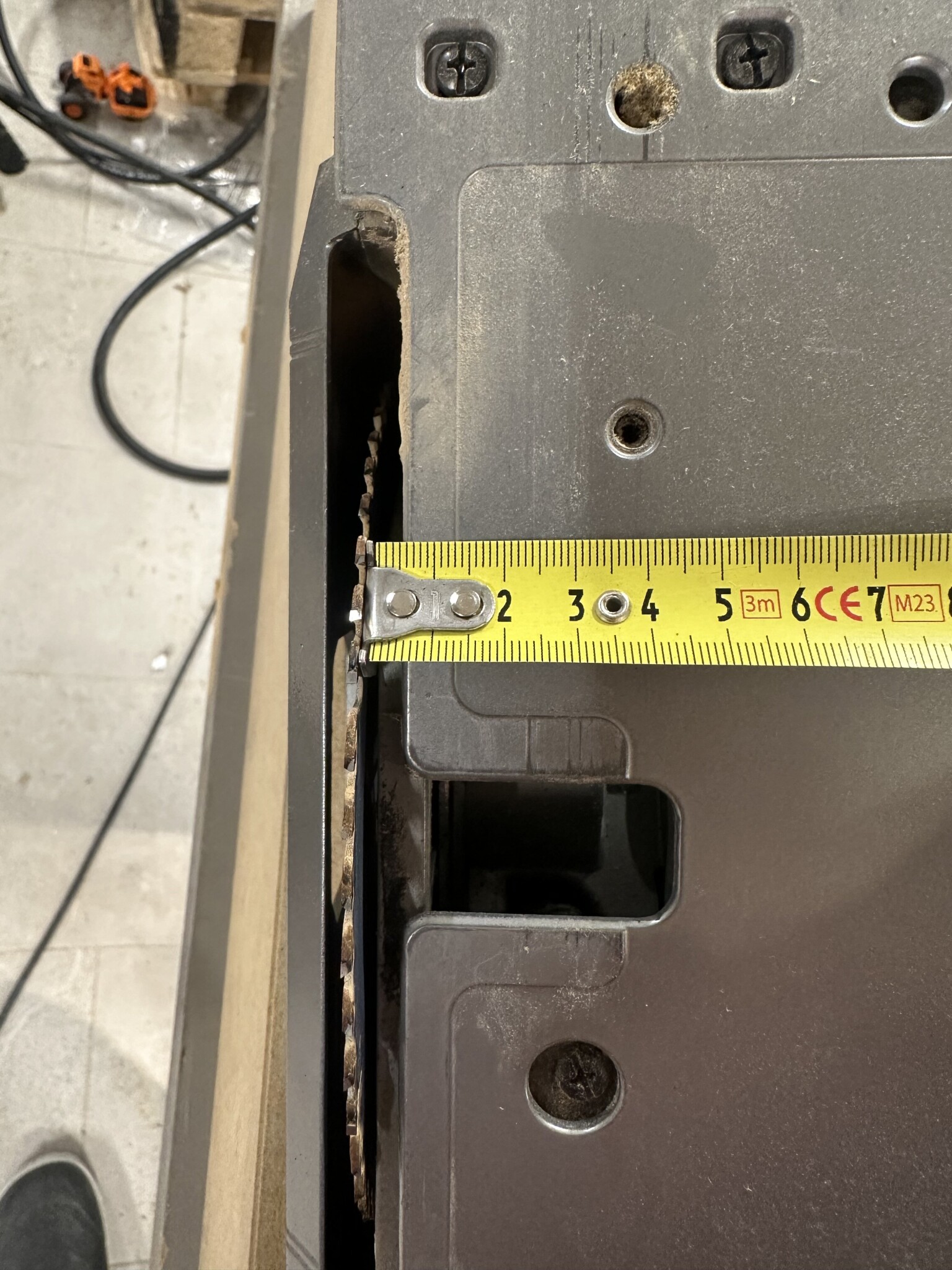

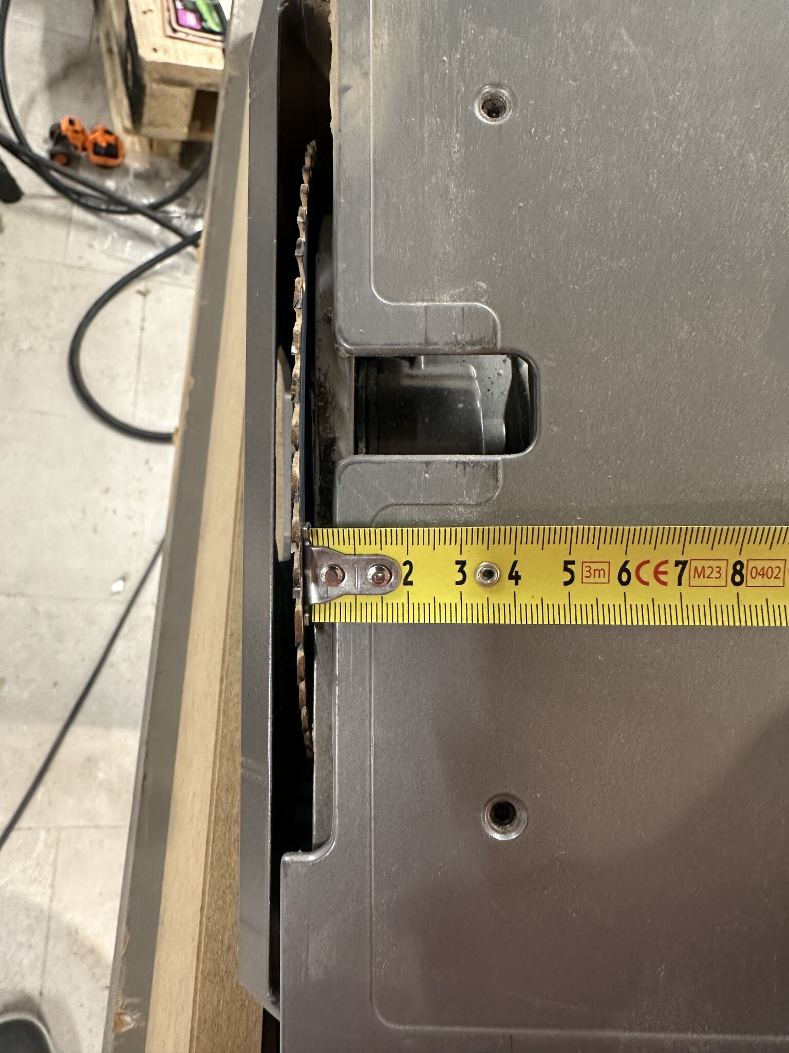

Nummer 1 på kontrollistan, har du kollat om klingan och foten på sågen linjerar? Min såg kom med en ordentlig toe out som gör det trögt att såga. Hellre en lätt toe in i så fall.

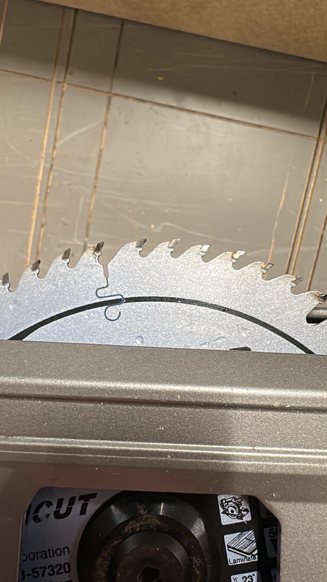

Nummer 3. Testa med klinga anpassad för batterisågar. Brukar vara lite tunnare. Gärna med lite färre tänder på.
Edit: ser att du har en tunn klinga. Testa med färre tänder.

56T är galenskap om du frågar mig, spara den till när du ska kapa 6mm snyggplywood och köp ett annat för generellt bruk.
Jag kollade och jag kör 28t och det funkar bra upp till 35mm i alla fall.
1. Hur mäter jag enklast det? Svårt med tumstock på undersidan. Verkar soffa väldigt liteBart skrev:
