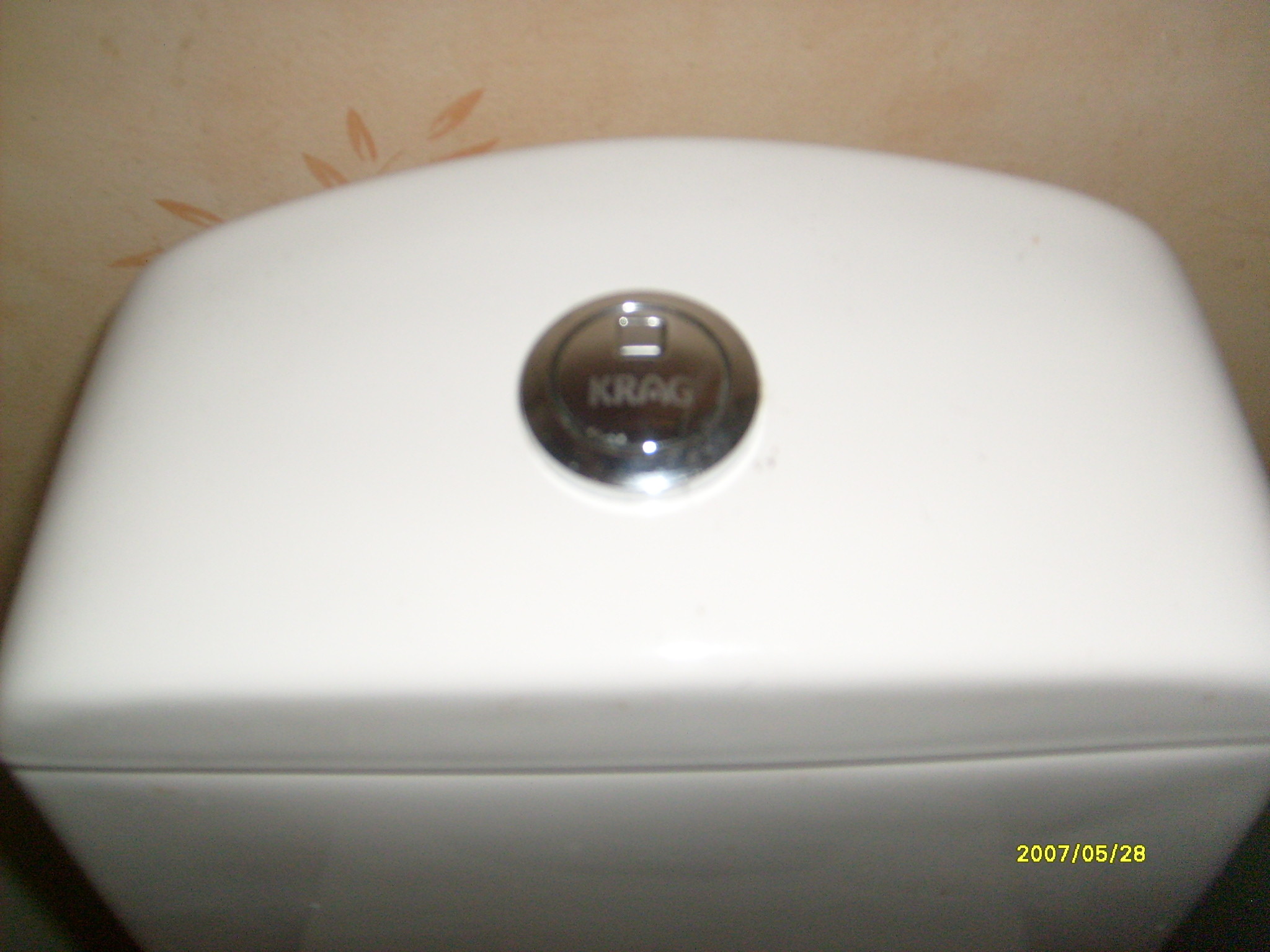

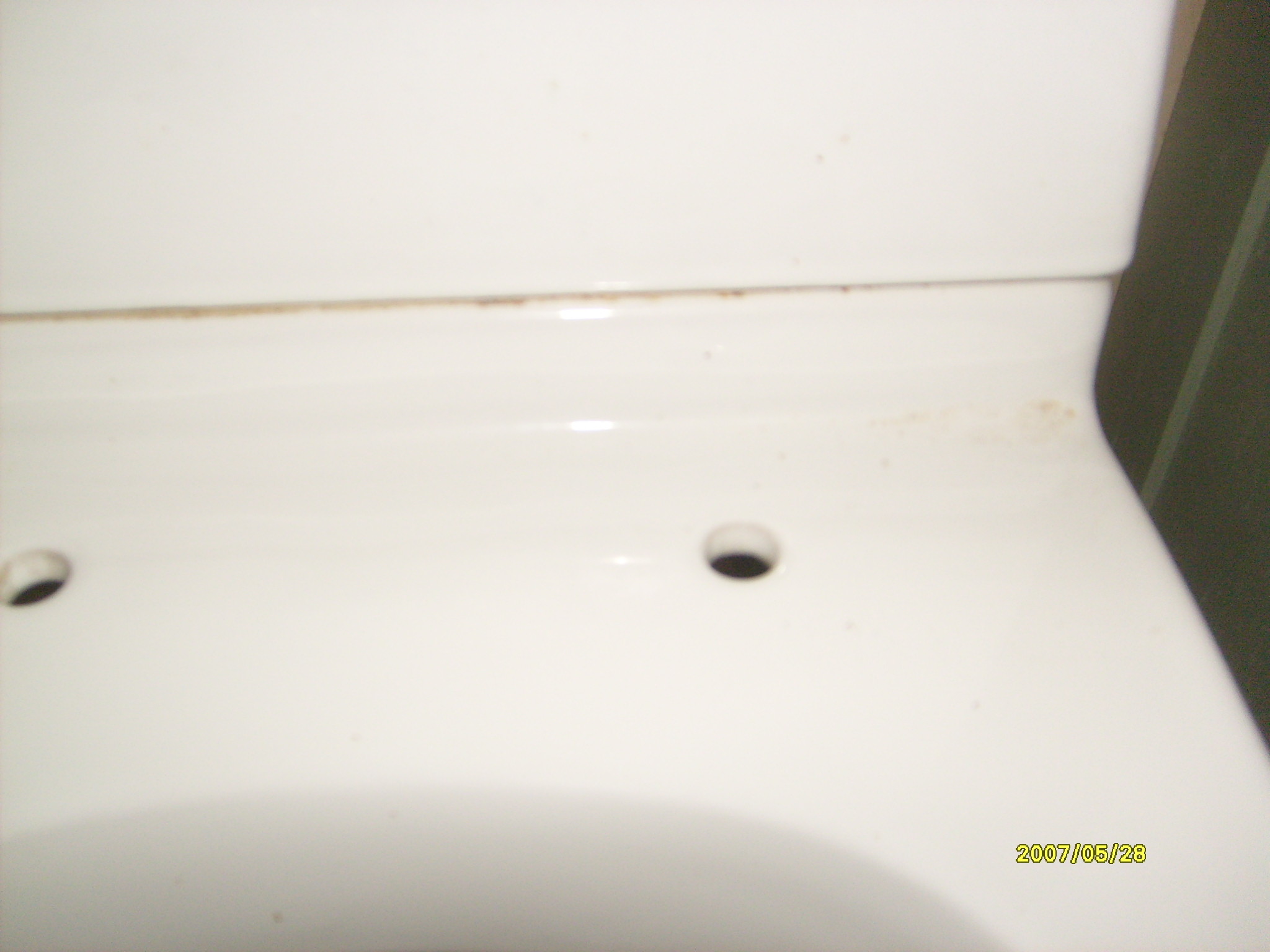

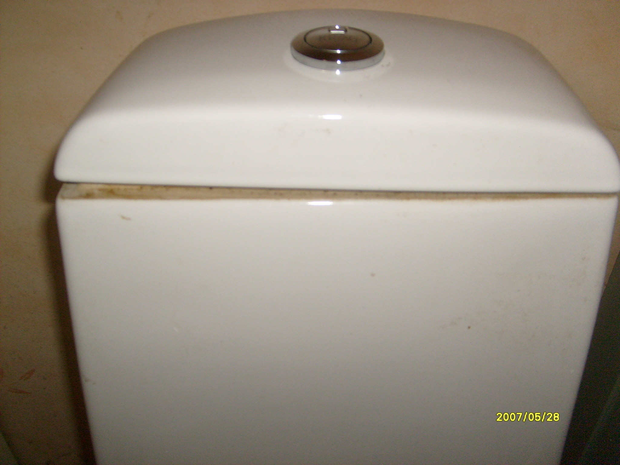

maken pressar sig mot spolcisternen så den rubbas ur läge och står och rinner
Vill helst inte byta vår toastol eftersom den har extra hög sitthöjd och vi är storväxta båda två. Det var en dansk lågprisvariant som vi köpte för 7 år sedan. Ända tills för några månader sedan har den fungerat fint.
Men nu händer det varje gång maken tar i för att "få resultat" (han är 96 år och har handikapp) att han rubbar cisternlocket ur läge och det verkar sitta fast med en genomgående stång bara. Tryck-knapparna omges av en metallring, jag var dum som skruvade på den för jag trodde det skulle spännas fast lite bättre då, men det hjälpte inte, snarare tvärtom. Nu glappar locket efter varje besök av honom. Jag rättar till det så än ingen skada skedd, men snart måste vi börja ha hemtjänstpersonal och dom kommer bergis inte att göra det momentet.
Någon som har en lösning på problemet?

Här är llite bilder, tror nog det ska gå att se vad som är vad.

Om det bara är locket är det åtminstone ingen fara. Det är just bara ett lock som inte är eller ska vara tätt. Vattennivån regleras av en flottör inne i tanken och den ska inte kunna överfyllas.
Kan du stå ut med att putta tillbaka det så kan du fortsätta med det utan problem, eller så låter du det vara i "fel" läge. Det som möjligen kan bli problem är väl att spolknappen slits fortare, men såna går ju att byta.
Om du inte bryr dig hur det ser ut borde det gå fint att tejpa fast locket med ett varv silvertejp.
De flesta toastolar ser likadana ut och ett byte skulle inte göra saken mycket bättre.
Så ONÖDIG kostnad är det ju inte ...hempularen skrev:
Borde gå att lossa spolknappen genom att lirka loss den med en vass kniv, lossa på låsmuttern till locket och sedan placera locket på rätt plats varefter man drar åt låsmuttern och trycker dit spolknappen. när locket sitter på rätt plats borde det sluta rinna.
