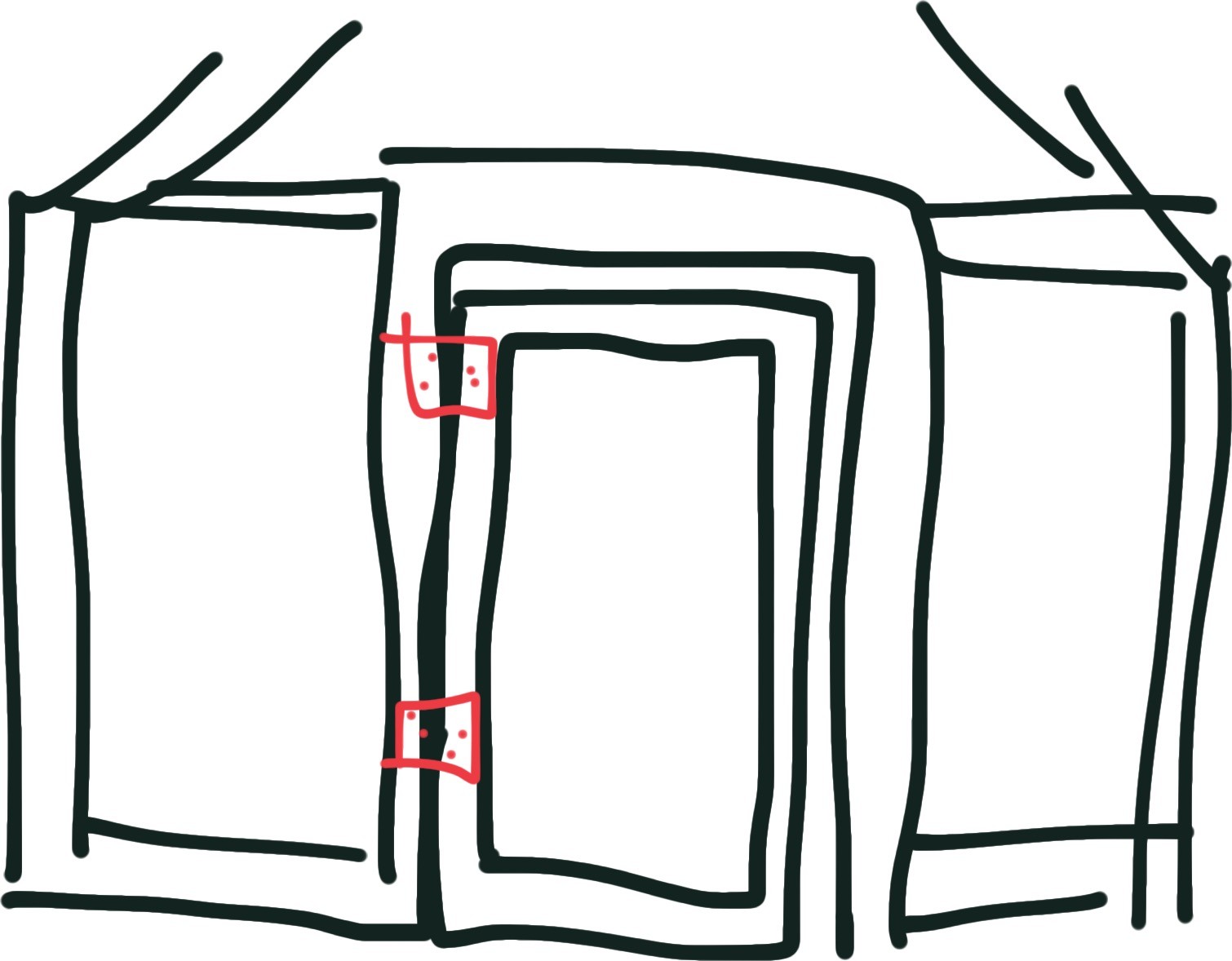

Nåväl... till frågeställningen i TS. Spika ihop din karm och sedan passar du in dörrramen. Det absolut enklaste är att skruva fast två ledgångjärn av lämplig storlek rakt på utsidan. Du kommer kunna öppna dörren 180 grader. Det kommer se tokigt ut men fungerar utmärkt. Vill du få en parodi på inbrottsskydd kan du byta en av skruvarna mot en 6mm vagnsbult med mutter och bricka på insidan av växthuset.
Gångjärnen i rött på bilden. Tag absolut inte mer än två gångjärn. Om gångjärn inte linjerar exakt så blir det spänningar som kan dra loss grejer på bräckliga byggen. Med två kan det inte bli fel.

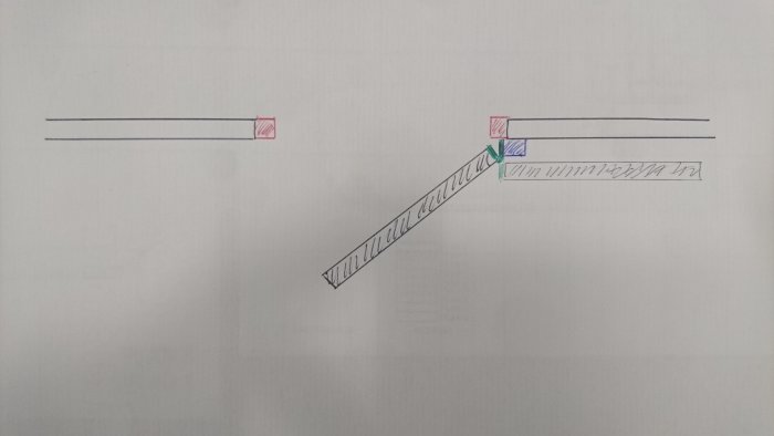

Typ såhär, sett uppifrån....
Svart, ej ifyllt = väggar/fönster
Rött = dörrkarm
Blått = extra regel
Grönt = gångjärn
Svart, ifyllt = Dörrblad, i två olika positioner
Du kan i princip ha vilka vanliga gångjärn som helst om du gör såhär, även pianogångjärn. Det kanske till och med blir enklare om du fäster gångjärnen på utsidan dörrblad och regel, då kan du trycka dörrbladet på plats och skruva fast gångjärnets båda "flikar" samtidigt.
Rött = dörrkarm
Blått = extra regel
Grönt = gångjärn

Vad menar du med "utanpåliggande"? Är det som jag ritat ovan eller är det bara att dörren ska öppna utåt?

Tory, din lösning skulle kunna fungera. Inte så estetiskt men det borde jag släppt för längesen och gått på funktion. Snedsträva har jag klart för mig med, har någon hängande grind på samvetet =)
Findus, jag har svårt att se att den blir utanpåliggande på det sättet du beskriver? Kanske missar något dock.

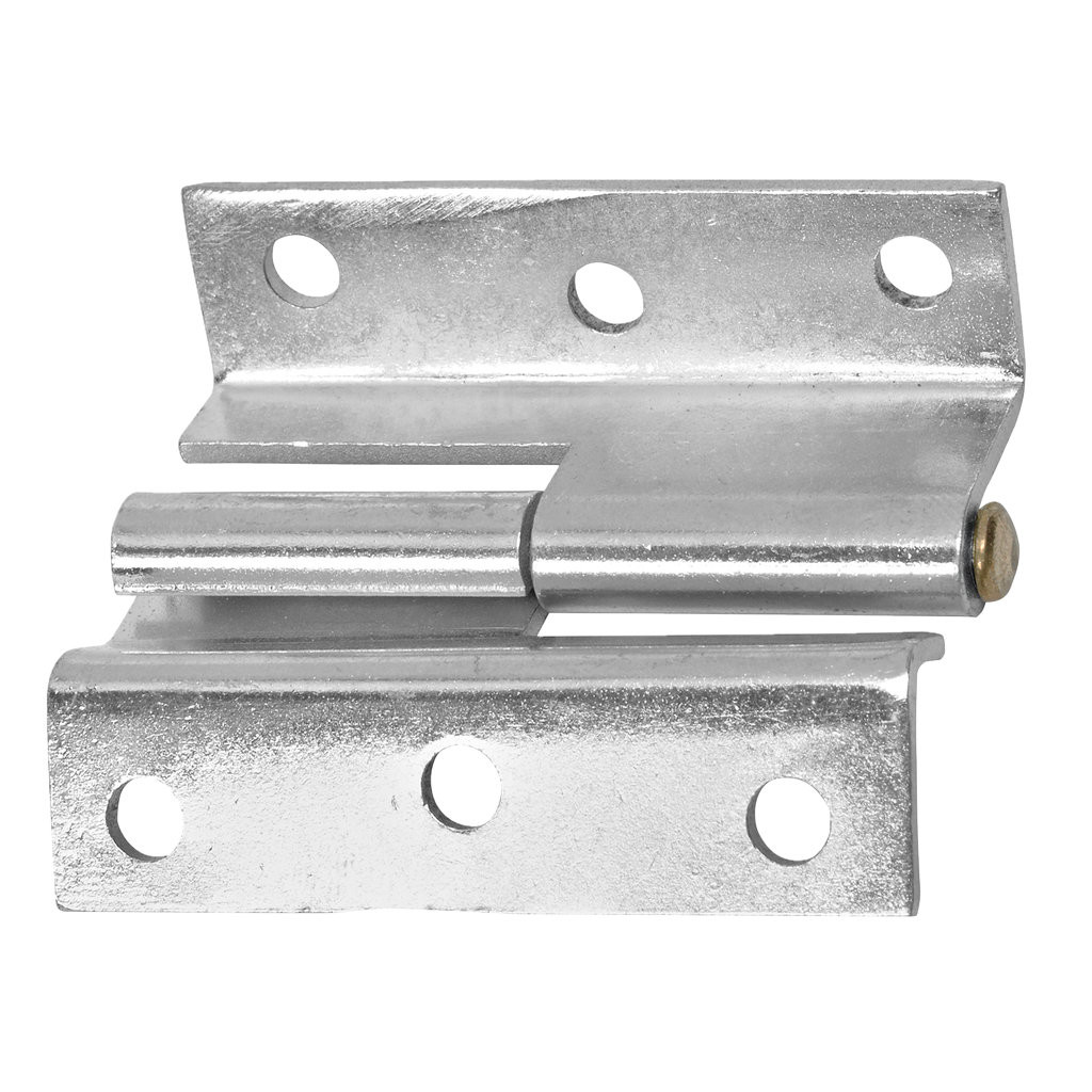

Min ursprungliga tanke var om det fanns något gångjärn likt den nedan som jag aldrig använt och som kunde fungera för ändamålet.

Du har samma gångjärn här:
http://www.jula.se/catalog/bygg-och...lag/dorr-fonstergangjarn/lyftgangjarn-343431/
Om dörren ska sitta utanpå väggen (som i toRy's bild) så sätter du en regel bredvid och ett 'vanligt' platt gångjärn. Antingen som på bilden, eller utanpå.
Ska dörren sitta i själva hålet (som i findu's bild) så använder du också ett vanligt platt gångjärn.
I båda fallen kommer du att kunna öppna dörren 180 grader.

Undvik vinklade gångjärn så långt det går. Skruven kommer långt från gångjärnets axel och det blir mycket klenare. En list som är lika tjock som dörren bredvid löser problemet. Precis som Useless skriver. Sedan kan du mäta ut och sätta gångjärnen på kanten, eller ta enklaste vägen. Lägga dörren bredvid listen på en bänk eller ett par bockar och skruva dit ett par (2) led/platt gångjärn rakt utanpå och sedan skruva fast listen med dörren efteråt.
