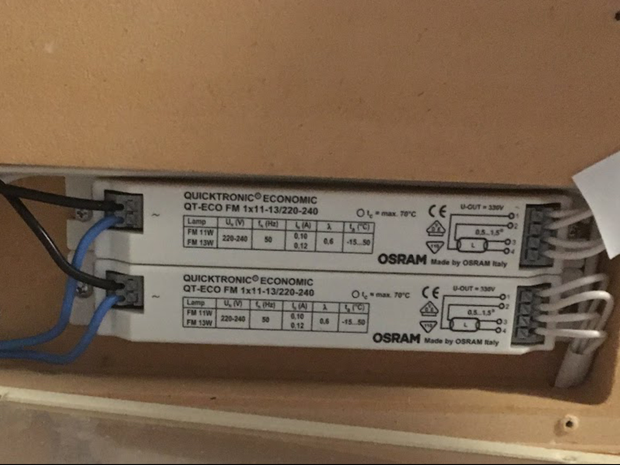

har ett badrumsskåp, Aspen.
Lyset är borta.. tänker att det nog inte är två lysrör som går på samma gång, de verkar ha en egen lysrörsdriver/don.
230 fram på sockerbiten i bilden, och i uttaget inne i skåpet.
Hur mäter jag på donen?
Vad betyder U-OUT 330V?
Kan man mäta på lysröret om det är ok. I vardera ände finns där två trådar, mellan dessa har jag kontinuitet.
En annan fråga: om jag skulle ha en ”fast fas” så uttaget i badrumsskåpet är spänningsatt när brytaren är av, var skulle den sitta då?

Du har två separata HF-don också. Jag har aldrig mätt på utgången på dessa och skulle göra det endast med försiktighet då tändpulsen kan vara hög. Felet lgiger troligen på primärsidan ändå. Exakt var mätte du? Det verkar finnas en strömbrytare i skåpet också?

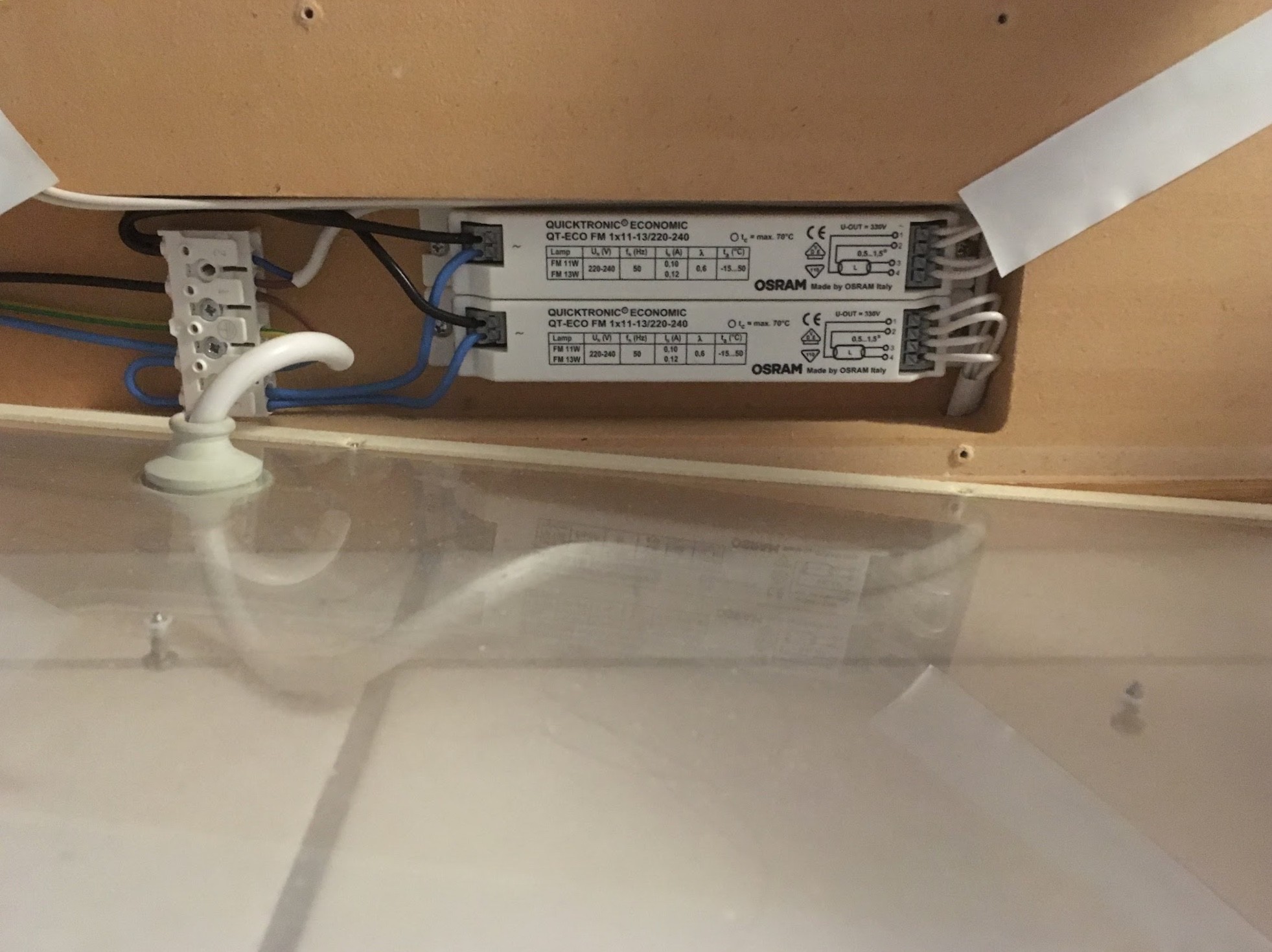

Följ sladdarna så hittar du uttaget och ser då hur det ska kopplas på plinten. Troligen har du inkommande från vänster och uttaget är kopplat på den sladd som är närmast i bild.
JAG har inte sett ngn strömbrytare i eller på skåpet, men någon av ungarna har tydligen hittat den. det var la så att nån har slagit av strömmen (lysrören).
