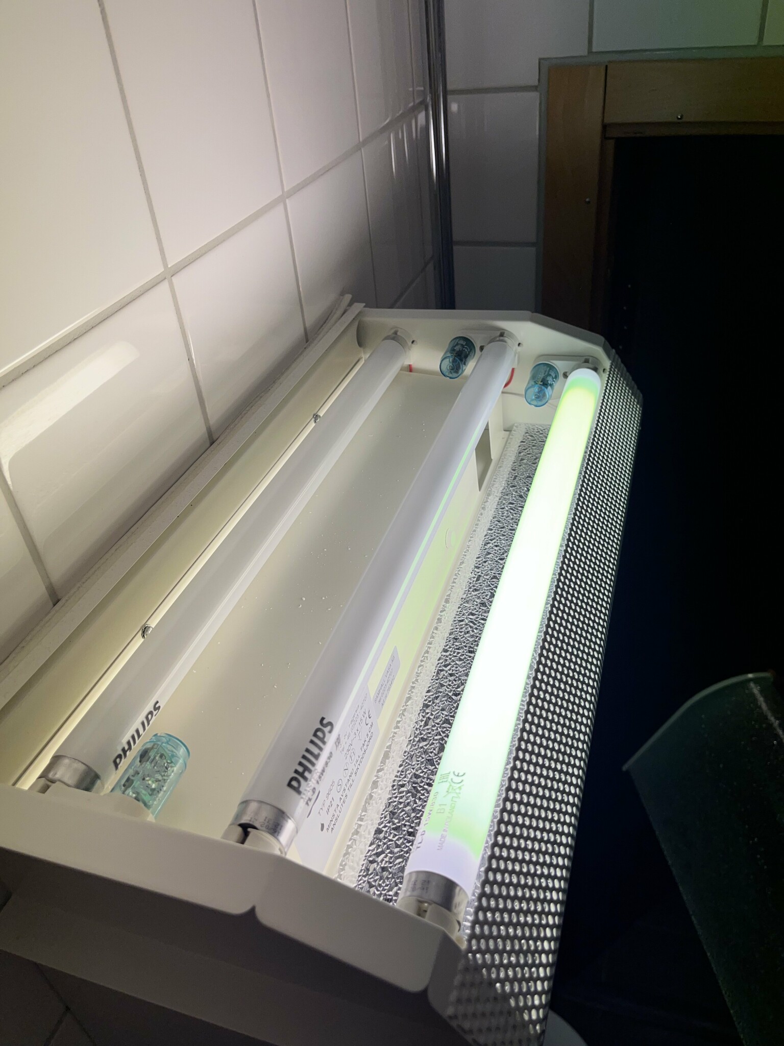

M mawi1040 #1 Medlem · 39 inlägg 8 jul 2023 15:11 mawi1040 Medlem 39 inlägg 8 jul 2023 15:11 #1 Tja! Har bytt alla tre glimtändare och alla tre lysrör men endast en funkar. Någon som har tips på vad jag kan göra? Inloggade ser högupplösta bilder Logga in Skapa konto Gratis och tar endast 30 sekunder #lysrör
Johan Gunverth #2 Diversearbetare · Göteborg · 11 533 inlägg 8 jul 2023 15:17 Johan Gunverth Diversearbetare Göteborg 11 533 inlägg 8 jul 2023 15:17 #2 De två vänstra är antagligen seriekopplade. Då behöver du serietändare.
M mawi1040 #3 Medlem · 39 inlägg 8 jul 2023 15:41 mawi1040 Medlem 39 inlägg 8 jul 2023 15:41 #3 Johan Gunverth skrev: De två vänstra är antagligen seriekopplade. Då behöver du serietändare. Tack! Det var som du sade
