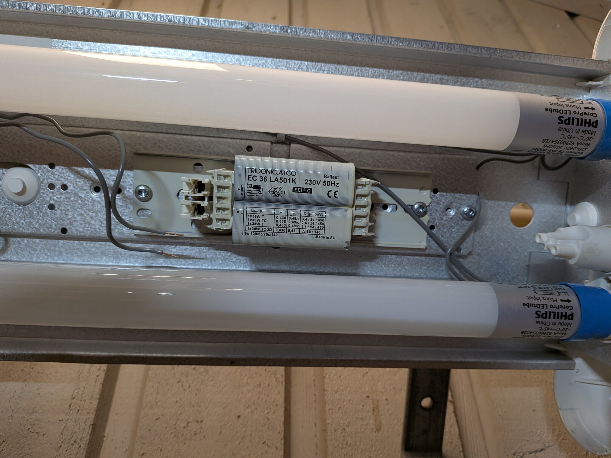

Tänkte byta till LED lysrör, men de tänder inte.
Byter från:
https://www.lampornu.se/philips-master-tl5-ho-49w-840-kallvit-145cm-8711500639561
Byter till:
https://www.lampornu.se/noxion-avan...65-dagsljus-145cm-ersattare-49w-8719157030915
Men de nya tänder inte.
Säljaren sa att det kunde vara ballasten som gjorde att de inte tände, och att man kunde testa att koppla förbi denna.
Är det något som är super simpelt att göra?
Inredning av armatur med sladdar och kontakter, möjlig ballast för LED-lysrörsbyte.
Öppen takarmatur visar LED-lysrörsinstallation med synliga kablar och anslutningar, problem med tändning.
Armatur med öppet elutrymme som visar ledningar och ballast, avsedd för LED-lysrörsinstallation.
Armatur med elektroniskt driftdon för lysrör som ska bytas ut mot LED lysrör, ej tända.
Öppen takarmatur med synliga elektriska ledningar och komponenter, utan lysrör installerade.
Installationsvy av lysrörsarmatur med synlig ballast och elektriska kopplingar.
Står ju onekligen i specen att de drivs av Mains (AC).
Skärmdump av specifikationer för belysningsprodukt, inkluderar driftinformation som anger "Mains (AC)".
Om man har en gammal ballast som är rent induktiv kan den i allmänhet vara kvar. Men elektroniska som det är här behöver kopplas förbi.

Skulle jag gissa så hade jag gissat på att man tar dessa tre kablar
Elektronisk belysningsballast med märkningar och tre osammanhängda kablar mot vit bakgrund.
och kopplar här.
Öppen eldosa med tre kablar markerade, bredvid fler kablar och en kopplingsplint i ett tak.
Öppen elinstallation med tre separata kablar kopplade till en skena i ett byggprojekt.
Men kommer inte gissa på detta (eller göra det).
Men kan vara bra att veta hur stort elektriker jobb det bör vara. Om det är lönt att göra.

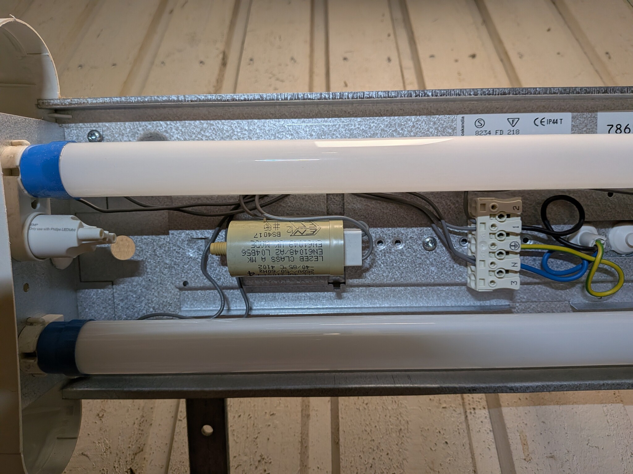

@Mortsken Hur gick det? Har typ samma problem. Mina tänder men flimmrar. Har provat koppla ur ballasten men då funkar det inte alls.
Hur var/är armaturen kopplad från början?
Exakt vilka LEDrör har du?
Har du liknande TS armatur får du koppla bort drivdonet och sen koppla rätt mot rörhållarnas ändar. I princip ska du seriekoppla de fyra punkterna där och ansluta mot fas-nolla. Allt finns på plats du kan på sin höjd behöva några skarvklämmor.
En elektriker kopplade bort ballasten, sen fungerade det perfekt.
Om du har mains rör m.a.o. såna som går på nätspänning så behövs inte ballast
