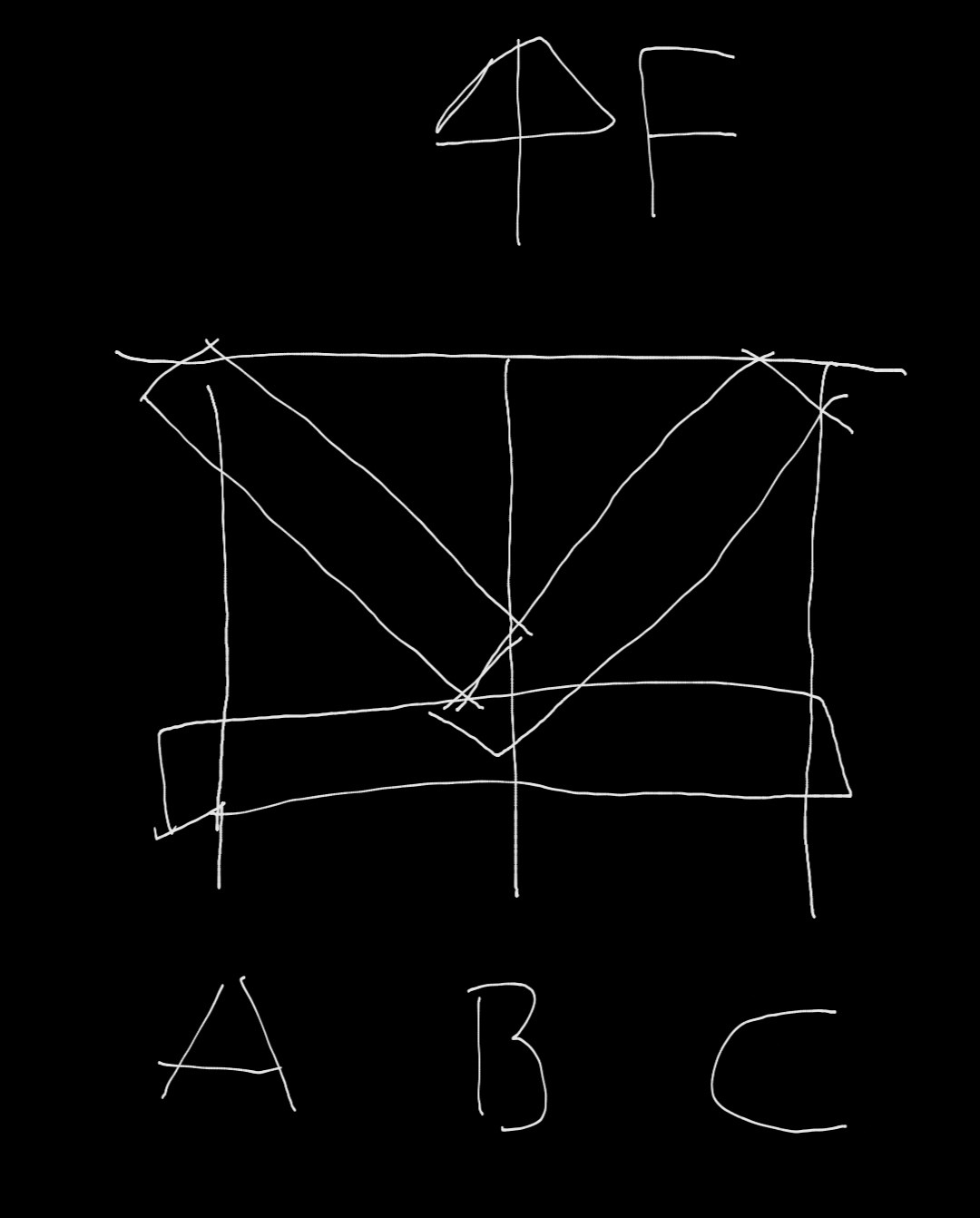

Går det att på något sätt göra om lyftkraften med hjälp av vinstag mot en liggande regel, så att en del vertikal last tas upp av en liggande regel? Dvs något typ av fackverk konstruktion installerad i väggen. Eller är jag helt ute och cycklar?

Kan du bifoga någon skiss på hur du tänker?

Enkel handritad skiss som visar kraftöverföring med balkar och stödpunkterna A, B och C, samt lyftkraften F indikerad ovanför.
F är lyftkraften från vinden. Liggande balk är inspänd med momentstyv infästning mot pelare vid punkt A och C. Samt inspänd mot ca 45 gradiga balkar vid punkt B.
Kan man omvandla vertikal kraft till moment/dragkraft i liggande balk på detta sättet?
Ursäkta dålig skiss, hoppas att idén når fram ändå.
F angriper från sidan som jag skrev i #18, läs det inlägget noggrant igen. Det finns även en sån kraft som du visar men är relativt ointressant för plintarna (om det inte är extremt lätt egentynd på allt). Dessutom som jag också skrev så verkar den även nedåt eftersom det även blåser under taket. Ibland kan man för stora tak behöva addera en horisontalkraft för friktion mot takytan.
I det här fallet behöver du beräkna vindfånget från stolpar och balkar. Det är nog riktigt by the book men vindfånget är troligen ganska litet jämfört med om väggarna är täta.

Jag läste ditt inlägg noga, men Eurokod 1-4 kap 7-4 (tror jag, för skärmtak). Ger en väldigt stor lyftkraft alltså vertikalt. (Cp runt -0.7 om jag inte minns fel, har bara mobilen vid mig).
Jag vill jättegärna förstå detta helt by the book för att lära mig. Är riktigt tacksam för att du/ni orkar hjälpa till.
