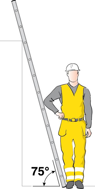

Jag har över 10 meter på högsta stället. Jag använder 9m stege med tillräckligt bred stegfot. 4 meter är ingenting i sammanhanget, men givetvis ska man bara göra det man känner sig säker med. Allt under 5 meter brukar kännas superstabilt så länge man ställer stegen rätt, så den har fäste i marken och inte lutar fel. Inte för lite vinkel, inte för mycket. Man brukar ha som tumregel att om du ställer höger fot mot stegens nedersta del och sträcker ut armbågen, så ska den röra stegen. Då är lutningen lagom.

Riktigt bra tips. Stegar med fel lutning är nog vanligare än med rätt.MultiMan skrev:
