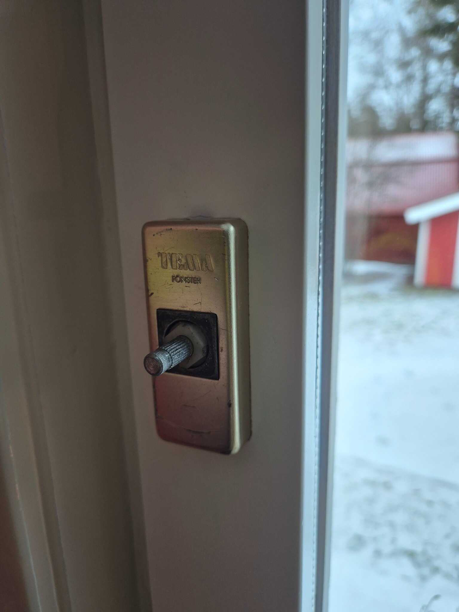

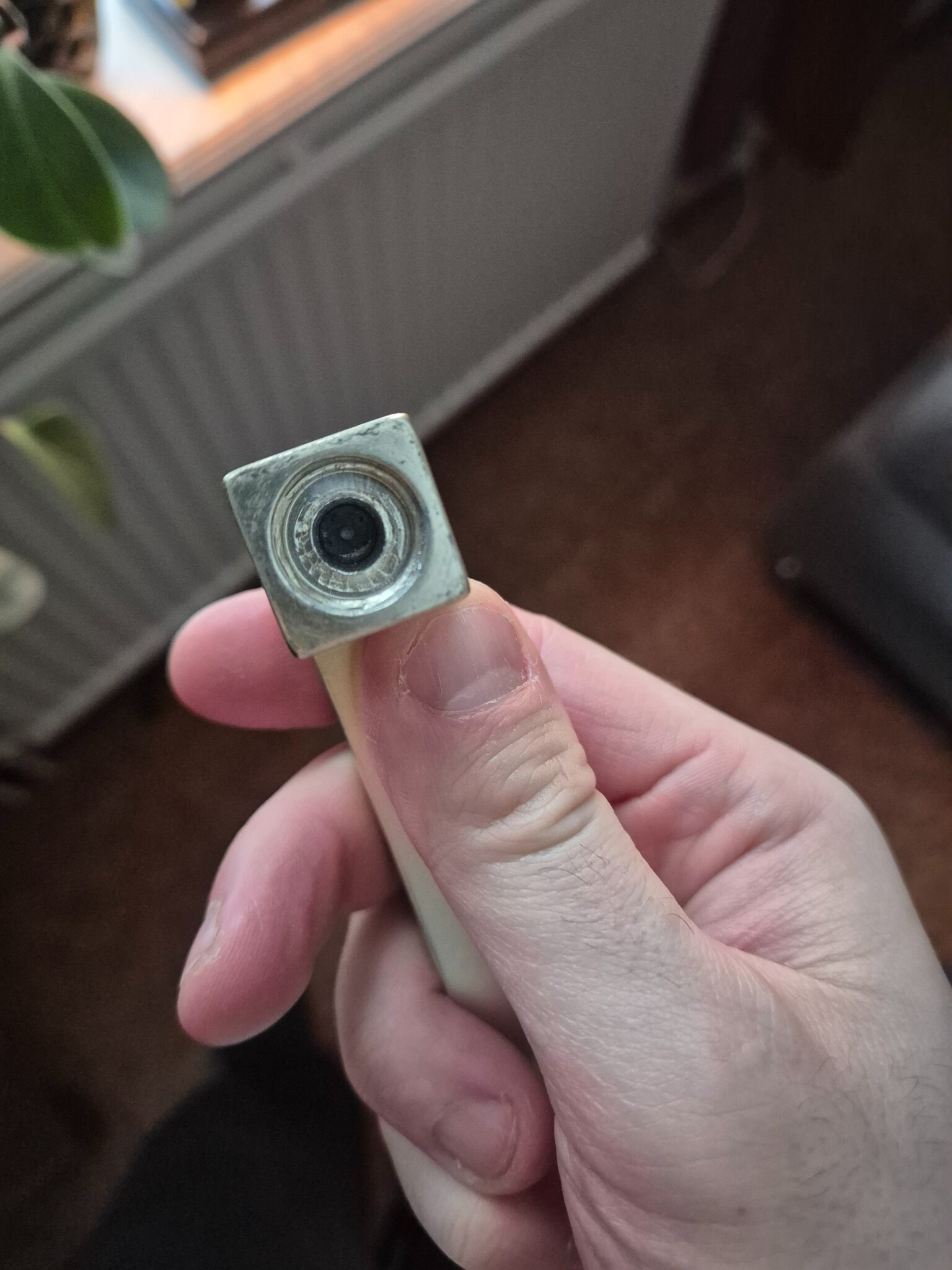

Fönsterhandtaget sitter löst och bara snurrar runt runt om man försöker öppna. Varit så sen vi köpte huset. Är det någon som vet hur man fixar detta? Är det något som saknas?
  • Löst fönsterhandtag utan själva handtaget monterat på en vit fönsterlist.
  • Hand håller ett metallfönsterhandtag med en fyrkantig ände, upplevs lös och snurrar vid försök att öppna, i ett rum med gröna växter.
Köp ett nytt handtag och kassera det gamla som är trasigt.
Du bör kunna öppna med en tång om du måste öppna men enklast är att ta bort kåpan som täcker skruvarna och demontera den biten som sitter kvar på fönstret.
Ta sedan med allt till en låssmed, järnaffär, välsorterat byggvaruhus så får du hjälp med ett nytt passande handtag.
