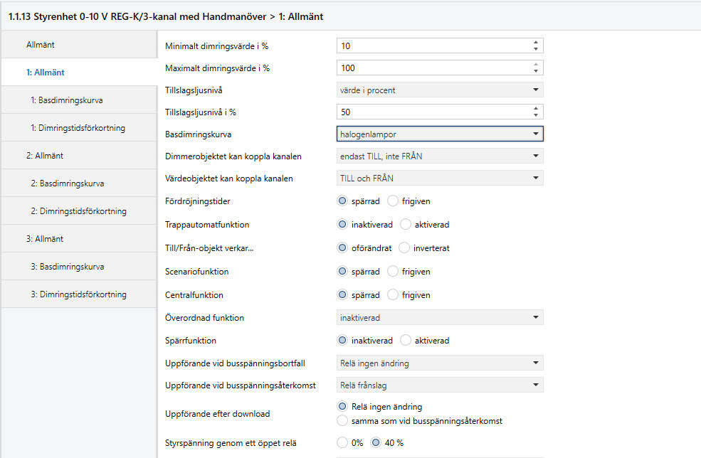

lyckas inte få ut 0-10V (eller andra fel som jag inte förstår)
· Stockholm
· 2 283 inlägg
Så här ser det ut i ETS, men jag har även provat att fippla lite med konfigurationen utan resultat. Jag använder både brytfunktionen (som fungerar utmärkt) och styrsignal (som får aktorn att låta, men inte ger annan effekt).
· Stockholm
· 2 283 inlägg
Jag har använt homeassistant för att driva beteende, men även ETS för att skicka telegram direkt till gruppadresserna. Båda fungerar på så sätt att aktorn tar värdena, tänder och släcker 230V-utgångarna fint, låter och inte ger någon mätbar spänning på styrutgångarna.

Verkar som en rimlig parametersättning (och nästan samma som mitt exempel), och telegrammen verkar ju rimliga - incklusive ack från aktorn att den satt utgången till 50%, skumt.
Ska se om jag har en till sådan aktor liggandes hemma som jag kan kanna lite med…

Jag provkörde fläktarna idag med simulerad 1-10 via bänkaggregat. Allt lirade som väntat. Allt det som inte fungerar är således lokaliserat till 0-10+230-aktorn. Antingen är den trasig eller så kan den helt enkelt inte leverera spänning ut på det sätt jag förväntar mig.

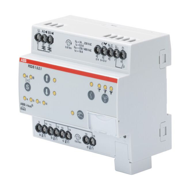

Jag har inte testat den 0-10V-aktorn från Schneider, men jag skulle kunna tänka mig att den är mer för att styra belysning (även om det vanligtvis brukar vara 1-10V (10-100%) för belysning med reläutgång för av/på). Men du borde ju kunna få ut en 0-10V-signal ur den...F fiskbuggaren skrev:
Det finns särskilda fancoil-aktorer för att styra fläktkonvektorer. T.ex. denna från ABB som har 0-10V utgång för fläkten, 2 st utgångar för ställdon värme och/eller kyla, 1 st utgång för t.ex. extra värmare och 4 st ingångar för daggpunktssensor, tempsensor och fönsterkontakt.
Om jag inte far helt fel så har denna även inbyggd termostat.
//Patrik
