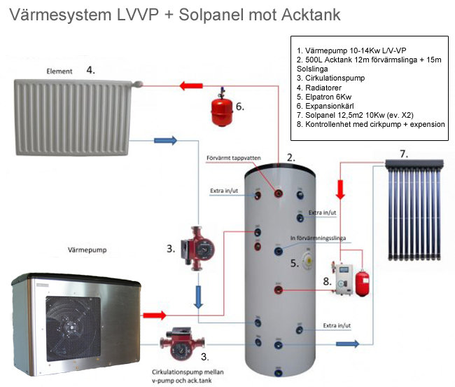

Jag har nu skissat på ett nytt värmesystem som jag vill installera i huset. Jag har sedan tidigare 2st Solpaneler á 10Kw styck som jag givetvis vill komma till användning. Till detta vill jag komplettera med en LVVp och koppla allt mot en 500L Acktank. Jag vill inte ha någon Värmepump kopplad till utomhusdelen utan jag vill att växlingen skall ske ute i pumpen. Se bild på hur systemet är tänkt
Nu vill jag gärna ha kommentarer och tankar kring mitt system med frågor som.
1. Kör jag glykolvatten ut till pumpen som jag gör upp till panelerna?
2. Finns något smart styrsystem/box som man kopplar via som kan shunta systemet beroende på vart mest energi tillverkas?
3. Finns någon smartare konfigurering av systemet som skulle minimera felrisker etc.
Tanken är att jag i stort sett aldrig skall behöva köra elpatronen, men inser att jag kommer behöva göra det under årets allra kallaste dagar (Så länge inte solen lyser på blå himmel då) Mitt mål är dessutom att bygga detta för under 30000:- så jag kommer köpa begagnad LVVp. Vilken skall jag leta efter?
Beror på vilken LVVP du väljer vissa har vatten till utedelen vissa kör gas emellan utedel och en innerdel. (värmeväxlare)

Du behöver ju en styrning för din element slinga jag tänkte använda min elpanna till detta den kan ta emot en extern källa och där matar jag in ack tanken.

Undrar om du inte har returen från elementslongan lite väl långt ner... Det beror ju på vilken returtemp du kommer få.

Kul att du fnular på liknande lösning. Det där med styrning till elementslingan löser man väl med en temperaturstyrd shunt modell smart? Med styrning menade jag kanske mer mellan de olika värmekällorna, som känner av vart det produceras mest värme.
Jag vill ha en LVVp utan innedel, jag vill koppla den rakt mot tanken.
Även om jag redan har solpanelerna så är 30000:- en utopi. Men runt 40000:- borde inte vara en omöjlighet. Jag tänker mig att köpa en ett par år gammal pump begagnat och serva upp och siktar på ett erkänt märke som på blocket finns för mellan 14-25000:-. Multitanken kostar som du säger runt 15000:- (13000:-, när jag är klar med säljaren) =) Sen är det cirkpumpar, rör, shuntar.

Jag hittade denna http://www.stocksbro.se/produkter/bio-sol-pannan/systemloesningar.aspx En Acktank med inbyggd pelletsbrännare. Frågan är om man kan få den med en extra slinga för LVvP. Då skulle pelletsbrännaren bara behöva tända för att toppa upp systemet vilket ju är precis vad jag vill åt. Ett litet pelletsförråd skulle förhoppningsvis räcka över vinterns kallaste period utan att behöva påfyllning. Å andra sidan så skulle ju denna slimmade lösning ge plats för ett större förråd som kanske skulle räcka i flera år?

Solslinga är det ju i den, det står ju på profuktsidan. Men jag vill ha en slinga för Luft/Vatten värmepump också. Sen skall pelletsbrännaren bara stödja upp när solen eller luften inte orkar värma. Under de allra kallaste dygnen på året. Jag bor i Stockholmsområdet så vi har inte så mycket kalla dygn (under -10)
Jag kommer ju köra pumpen mot acktank. Frågan är bara vilken pump man skall välja. Just pumparna är jag dålig på. Om man letar efter något begagnat i 250000:-klassen. Vad skall jag titta efter? Gärna utan innerdel, men det gör inget om det sitter en liten växlare på insidan som jag kopplar mot pumpen. Men jag vill inte ha en pump som "måste" köra mot en stor innerdel med VV-beredare och grejer. VV-beredare tänkte jag köra i tanken.
