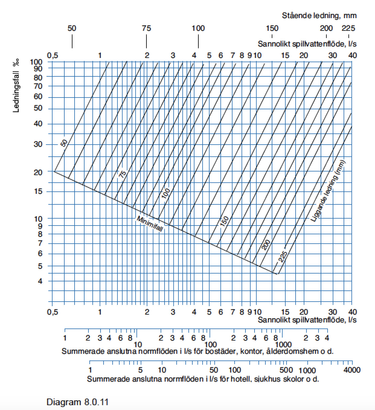

I teorin så stämmer det att om lutningen är för stor rinner vattnet förbi ”skiten”.
Kolla med tillverkaren av avloppsrör vad de säger angående lutning...
I teorin, möjligen. Men inte i praktiken och det är där rören används.
Staffan
Claes Sörmland
Här finns Uponors instruktioner:
https://www.uponor.se/UponorInternet/DirectDownload?did=D30A3A43EA3B4FB4AC06086F6B22FE9F
Uponor skriver:
"Spillvattenledning, luftad som oluftad, läggs med fall enligt diagram 1."
Här är diagram 1:
Tekniskt diagram över lutningsfall i % för spillvattenledningar med angivna flöden i liter per sekund.
Jag ser stora lutningar i det diagrammet.

Jag kan inte tänka mig att man kan ha för mycket lutning på ett avloppsrör.
Lutningen skall ligga mellan 1 och 3 cm/m. Om det lutar för mycket rinner vattnet ifrån det fasta i avloppet och ökar risken för stopp.
