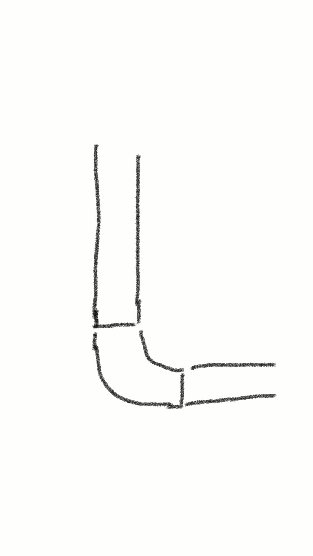

Det var den här varianten jag hade i åtanke. Ett vertikalt rör som övergår till ett horisontellt. Ursäkta min skiss, men jag tror ni förstår.
Nu kanske man inte gör den här typen av böjar med bara en 90-gradersböj, så i praktiken är det inget problem.

Eller en 88,5° långböj som har samma radie som 2x45°.
