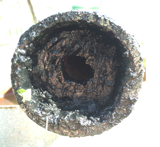

Du har stopp i någonstans i röret med ett litet smalt hål i mitten som inte klarar av att ta emot vattnet. När du tillsätter diskmedel så sjunker ytspänningen och du får ett hävertsug genom det smala hålet. Häverteffekten suger ur brunnen.

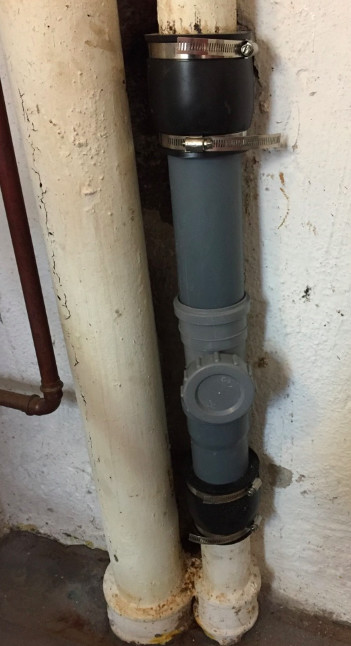

Så här såg det ut hos mig i köksstammen där liknande häverteffekt ibland uppträdde:
Jag sågade av röret i källaren och kunde då spola rent det underifrån. Som någon sorts järnoxidlera med fett i hade bildats.
