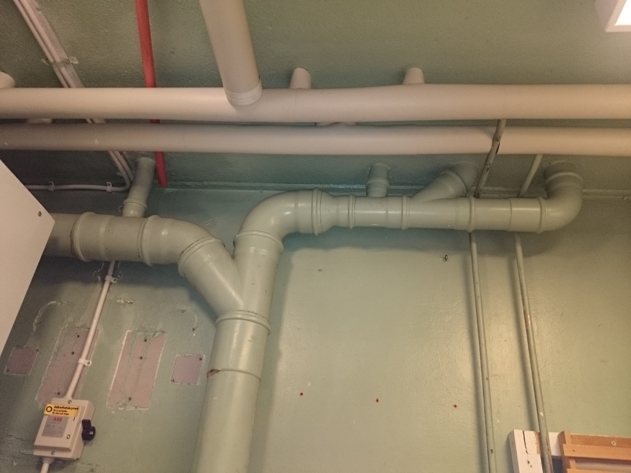

Fågelben tror jag inte att vi har lyckats få ner genom golvbrunnen dock... det är som sagt var en väldigt kort bit rör som är ensamt för golvbrunnen. Jag har inte helt hundra på vilket rör det är dock.
Det grova från vänster kommer från toalettstolen (bortom den går avluftningen upp), det tunna röret där är från bidén.
Sen av kröken som går till höger så ska det vara handfat, golvbrunn och sen diskbänken. Jag gissar att det tunnaste är handfatet, men är lite osäker på vilket av de andra som är golvbrunn respektive diskbänk. Jag har förut känt efter vilket som blev varmt men kommer inte ihåg nu.
Men worst case här måste ju vara att golvbrunnen är längst till höger (jag tror dock att det är diskbänken där, och då borde ju allt vara relativt genomspolat tack vare diskmaskinen).
