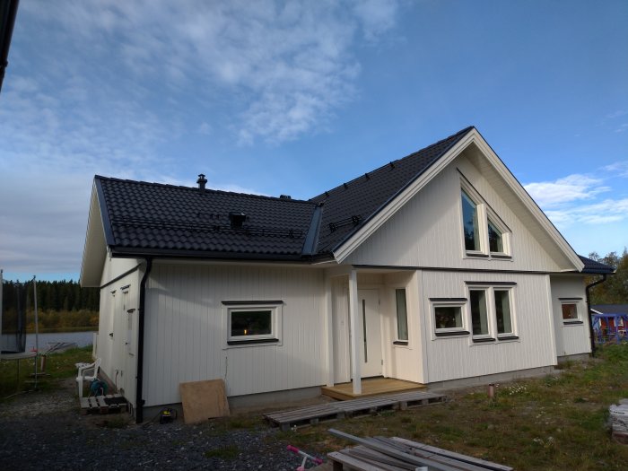

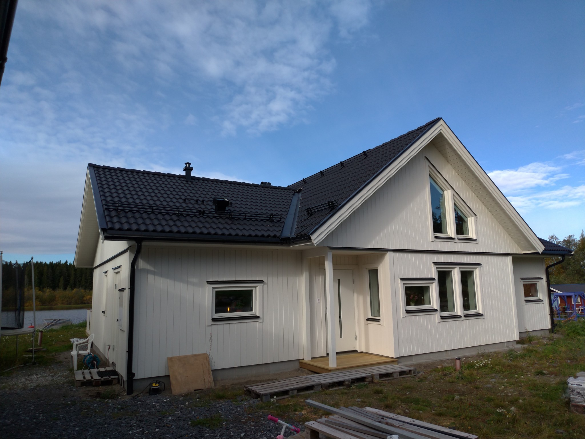

Jag tror så här: Bubblar man luft genom aktivt slam som görs i detta minireningsverk kommer den luften att lukta illa. Sen gäller det att se till att den stinkande luften som ventileras ut över tak inte lägger sig kring huset. Om den gör det eller inte beror på hur avluftningen är utformad i förhållande till tak, lokalterräng, vindriktning o s v. Så något måste ändras där för att få till det.

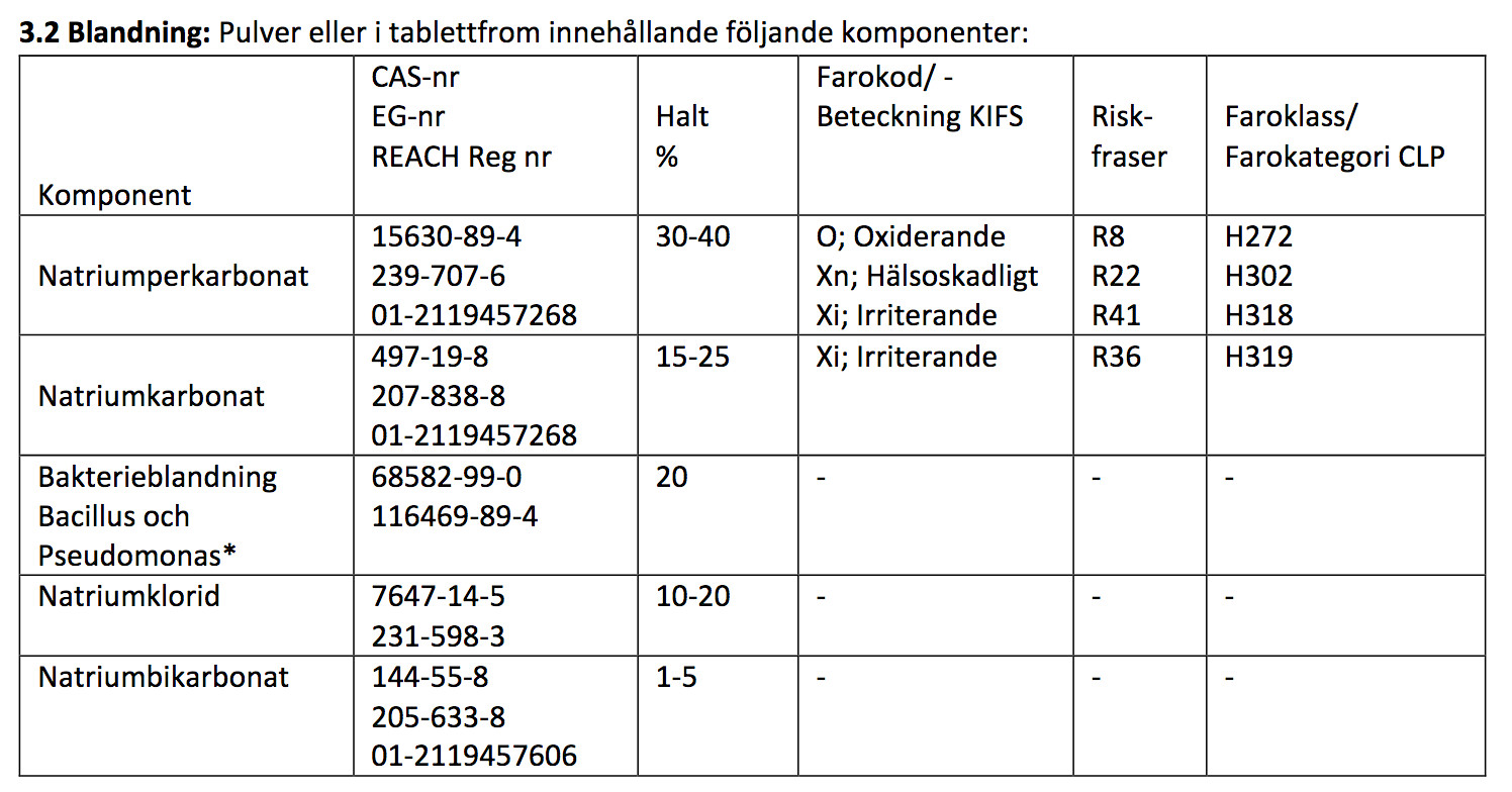

Jag kollade OxyG-produkten. Det är i princip natriumperkarbonatpulver, lite andra salter och torkade avloppsbakterier. Natriumperkarbonat säljs som bleksalt för klädtvätt, t ex produkten Vanish.
Produkten borde kunna fungera kortsiktigt för att förbättra avloppsvattenreningen. Natriumperkarbonat ger ifrån sig väteperoxid när den blandas med vatten och detta oxiderar inom några minuter organiska ämnen i avloppsslammet och gör dem mer lättnedbrutna av bakterier. Effekten är omedelbar och kortvarig. T ex så kan man tänka sig rensa biofilm från avloppsrör med denna metod.
Bakterierna i produkten fungerar som en ympsats om det skulle visa sig att inte rätt bakteriestammar finns etablerade i avloppsreningsanläggningen (Har troligen en mindre effekt om avloppsanläggningen inte är alldeles nystartad).
Från produktsäkerhetsdatabladet:

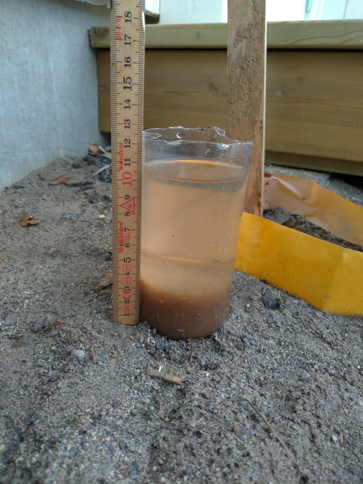

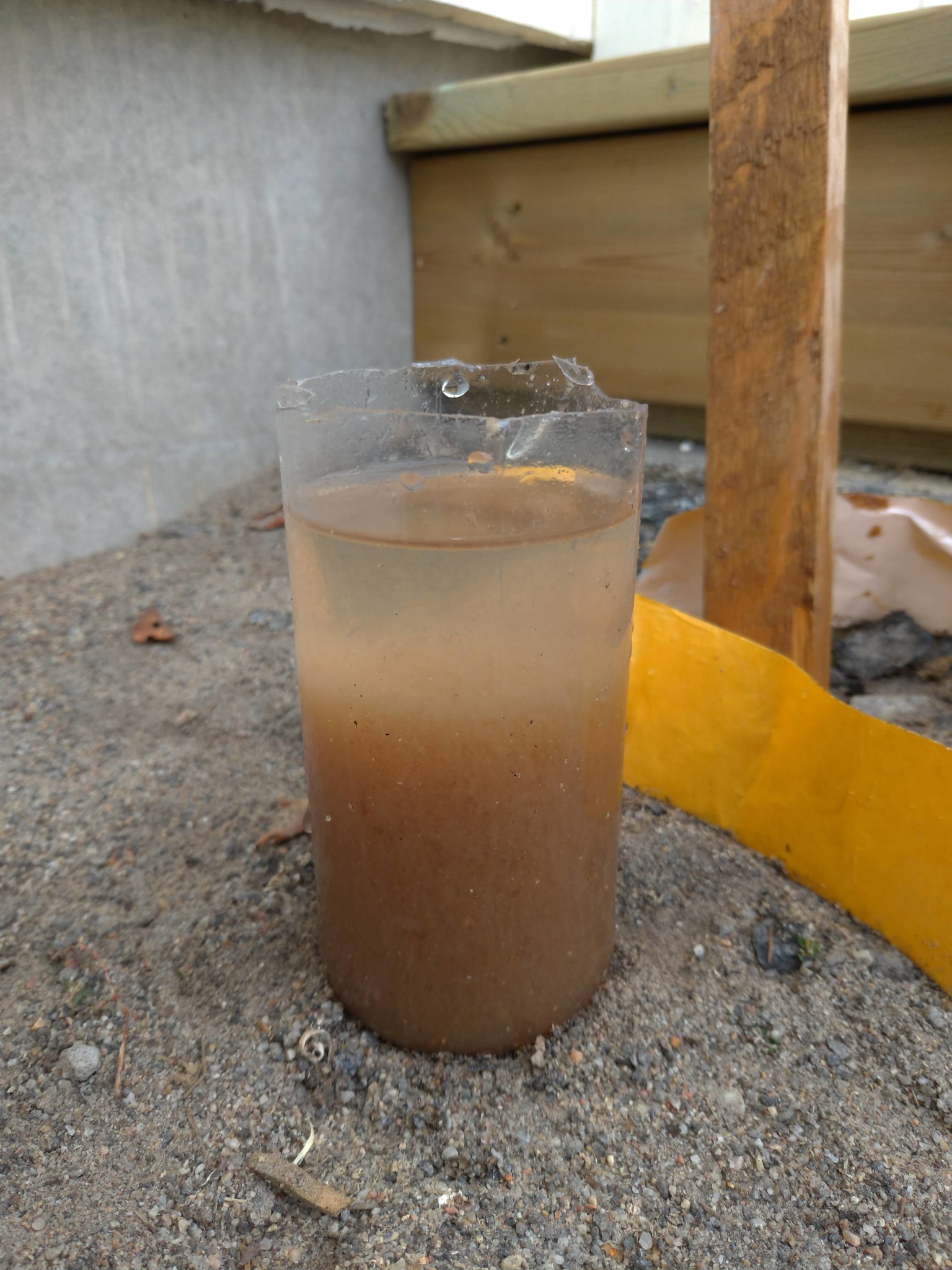

Skulle tippa på att det är nått lurt med slammet i reningsverket. Gör ett slammprov och lägg upp en bild så får vi se. Detta tas när verket är i drift och luftar slammet. 1liter i ett genomskinligt mått så man kan se ordentligt från sidan.
Ett sånt test gjorde jag i somras. Fiskade upp ca 50cl ur processtanken under bubbelfas. Väntade en tag tog efterbild för att visa uponor sedimentering och färg. De såg bra ut tyckte dom. Se bilder. Ni ser även huset med avluftningens placering på vänstra delen av bilden, vid nock.Slaktarn82 skrev:
Slaktarn82 skrev:
Vad är det för tider mellan bilderna?
