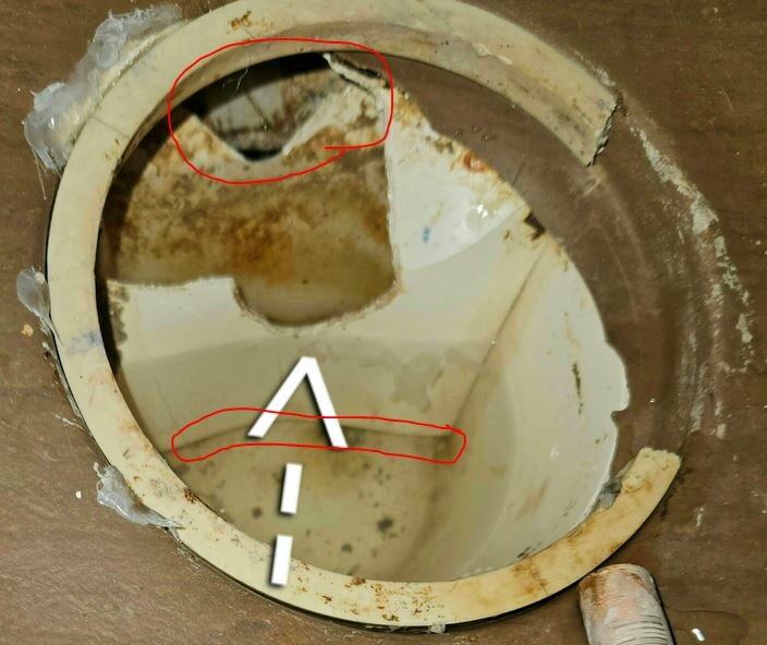

Ju mer jag läser av tråden desto mer fundersam blir man.
Är allt i brunnen original - eller har man satt in en extra mellanvägg/rörstötta? Verkar ju som om vattenpassagen under mellanväggen är extremt liten ( undre röd ring).
Är brunnen hel, förutom att skiljeväggens tak är krossat ( övre röd ring)? Är detta hål i den ursprungliga mellanväggen?

Jo, "fulkoppling" skrev jag...
Det kan ju vara så att man slant med huggmejseln och det blev det bakre hålet?
Men det är ju enkelt att spola med en slang så ser man hur det funkar.

Genom att punktera skyddslocket i brunnen, så har man ju tagit bort funktionen av " vattenlås" och avloppslukten kommer rak ut i rummet. Det riktiga är ju att täta och använda den rätta platsen för att tömma vatten d.v.s. på höger sida i bilden
Nu fattar jag hur brunnen skall se ut.
Då kommer jag skippa röret och i stället försöka återskapa brunnen till original. Tack för ritningen.

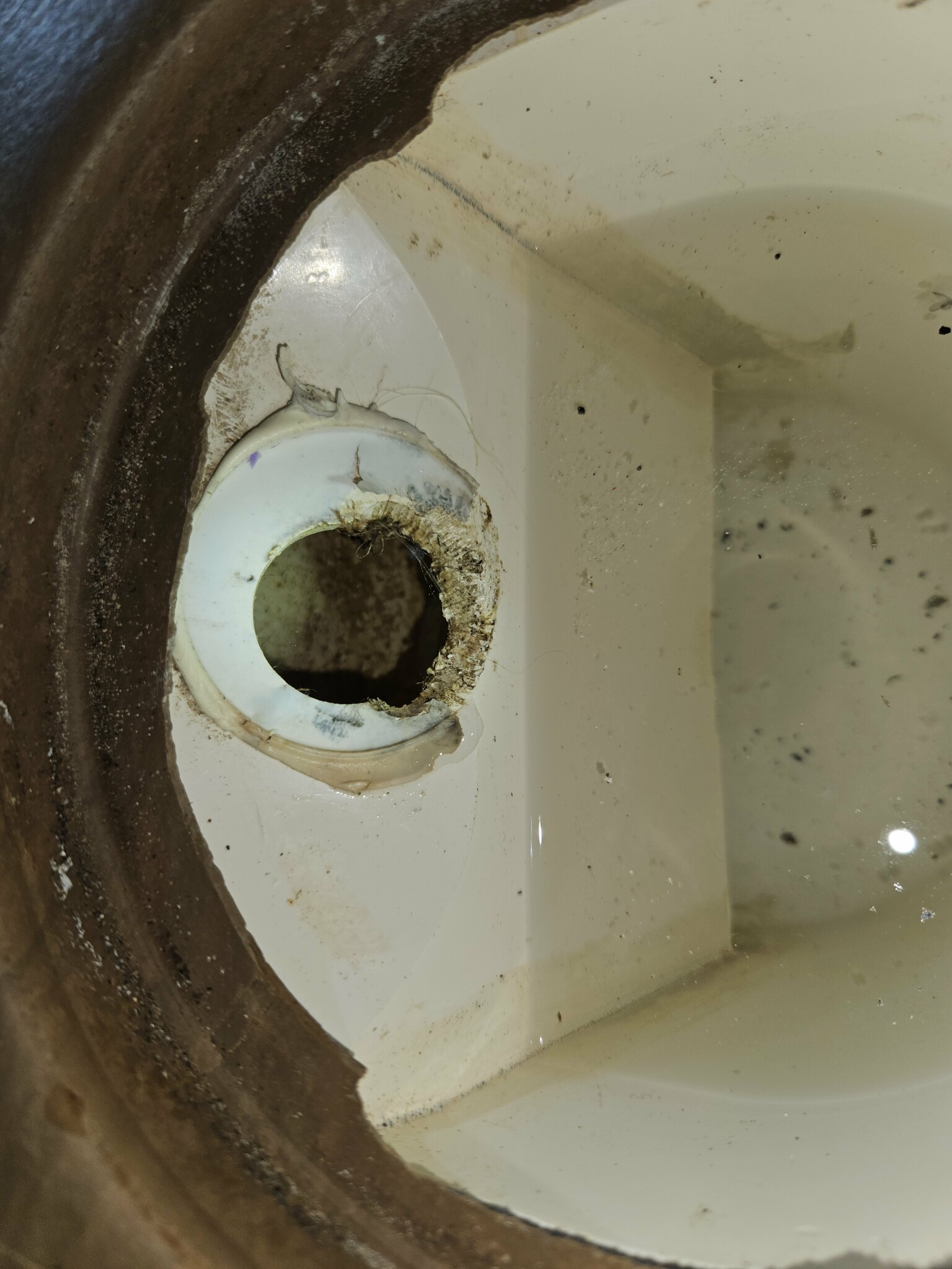

Jag vet faktiskt inte om det är original.
Däremot är vattenpassagen trång så jag tror jag tar tvättmaskinens avlopp till vasken då, så kan vasken (stor vask) fyllas upp om avloppet inte fixar allt vatten.
Jag vet inte. Skall kolla i kväll.

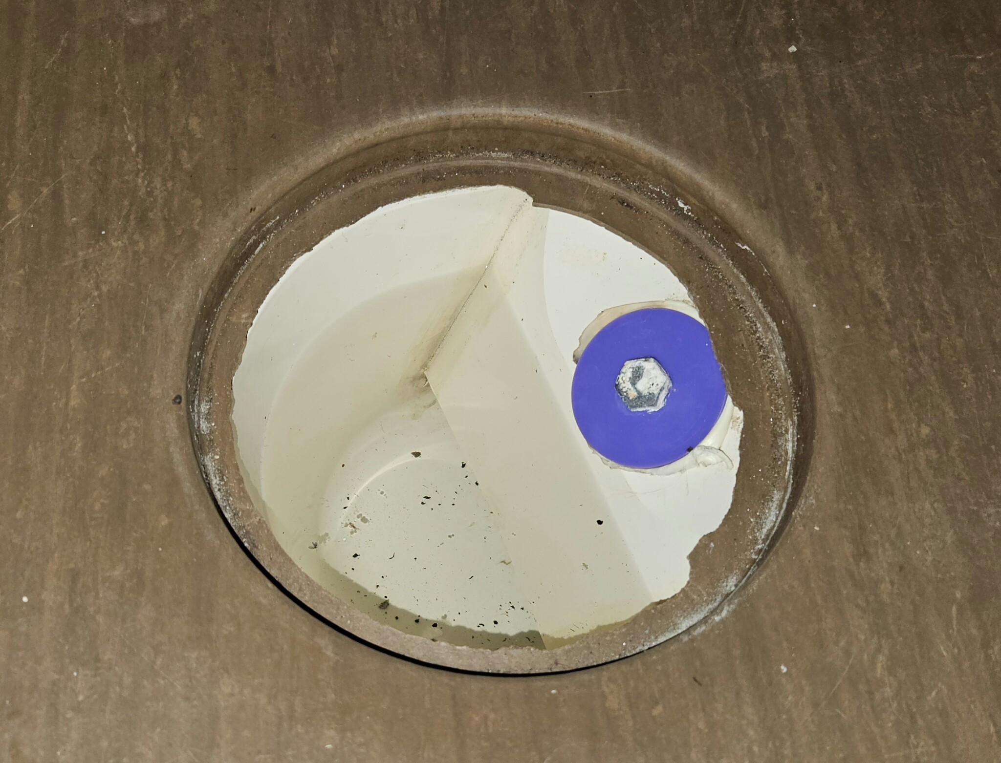

Jag har sån tur så att jag tittade i duschrummet som har samma avlopp. Det är ett renshål dom moddat.
Skall jag bara inte göra det identiskt (nåja kanske inte lika snyggt) som detta och skita i det invändiga röret jag har och låta allt vatten gå ner i kammaren?
Det är inte så svårt att täta det nu när jag vet hur det skall se ut.

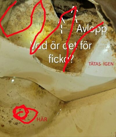

Fickan ser ju skum ut. Det var därför jag undrade om brunnen var hel där. Du kan lossa locket på din orörda brunn och kika in i hålet, så ser du hur det ska se ut.
Det var svårt att se. Ser inte exakt likadant ut.
Det är dock plast i botten men frågan är om det inte är bättre att täppa till där för säkerhets skull.

Ta en slang och spola i brunnen, inte i hålet och kolla vart vattnet försvinner...
Det går först ner i fickan sen när fickan rinner över går det ut i hålet.

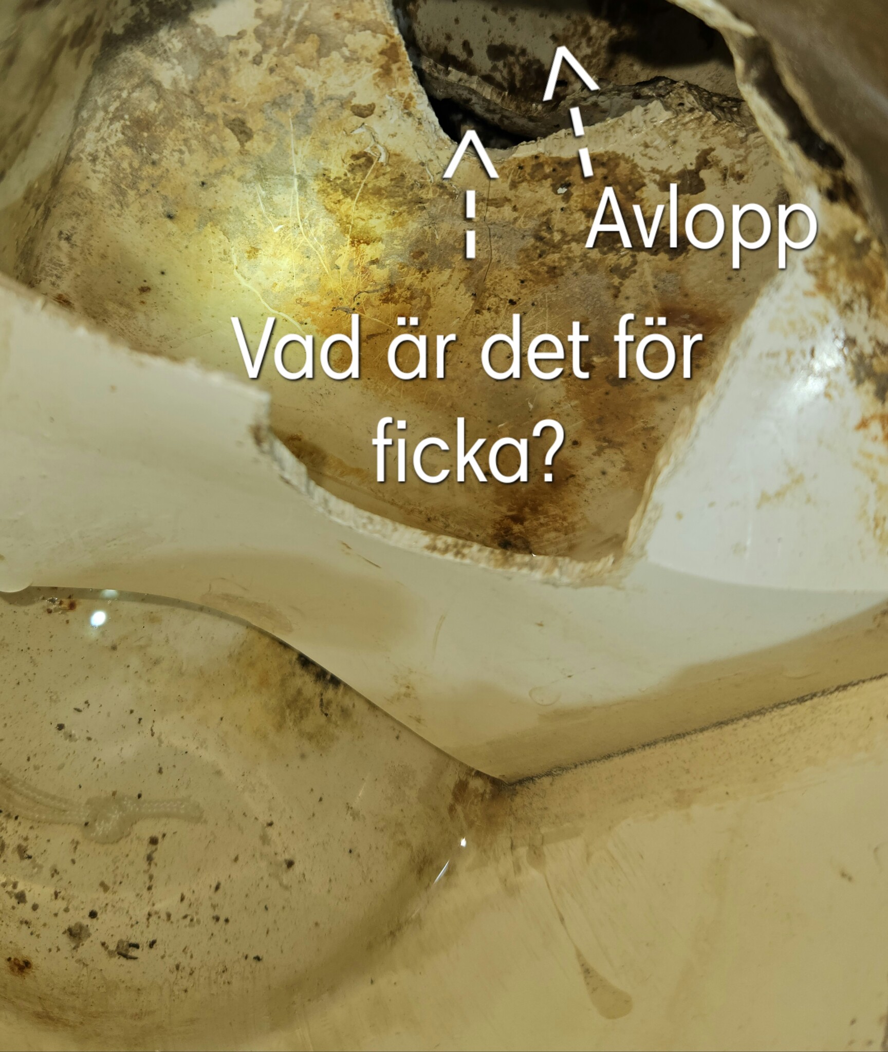

Jag GISSAR att brunnen är skadad och behöver lagas, men det är svårt att vara säker utan att ha sett det själv. Risken finns ju annars att det läcker ut vatten utanför brunnen och det kan ju orsaka stora skador.

Jo nu bytte du brunn på bilden?? Hursomhelst så behöver brunnen ett nytt "tak" för att täta mot skitlukten så kommer det att funka, sen kan du ha röret genom "taket" om du tycker det är bättre, utmaningen är att få till det hållbart och då funderade jag på glasfiberväv. Eller kanske att man skär till en plastbit och tätar med glasfiberspackel?? Snyggt behöver det inte vara.
Jo det är ju den andra brunnen som jag skulle jämföra med.
Det blir plast och glassilikon.
Glassilikon är starkt, fäster på nästan allt och det blir tätt. Det är ju inget vidare tryck på någon utav plast bitarna utan det viktigaste är att det blir tätt. Och det blir det med gsilikon.
Jag tror med den är skadad och har precis tillverkat en liten brygga i plast så vattnet kan rinna över och inte i.
En himla tur att detta avlopp inte är använt på ca 2 år och att jag tog tag i det direkt.
