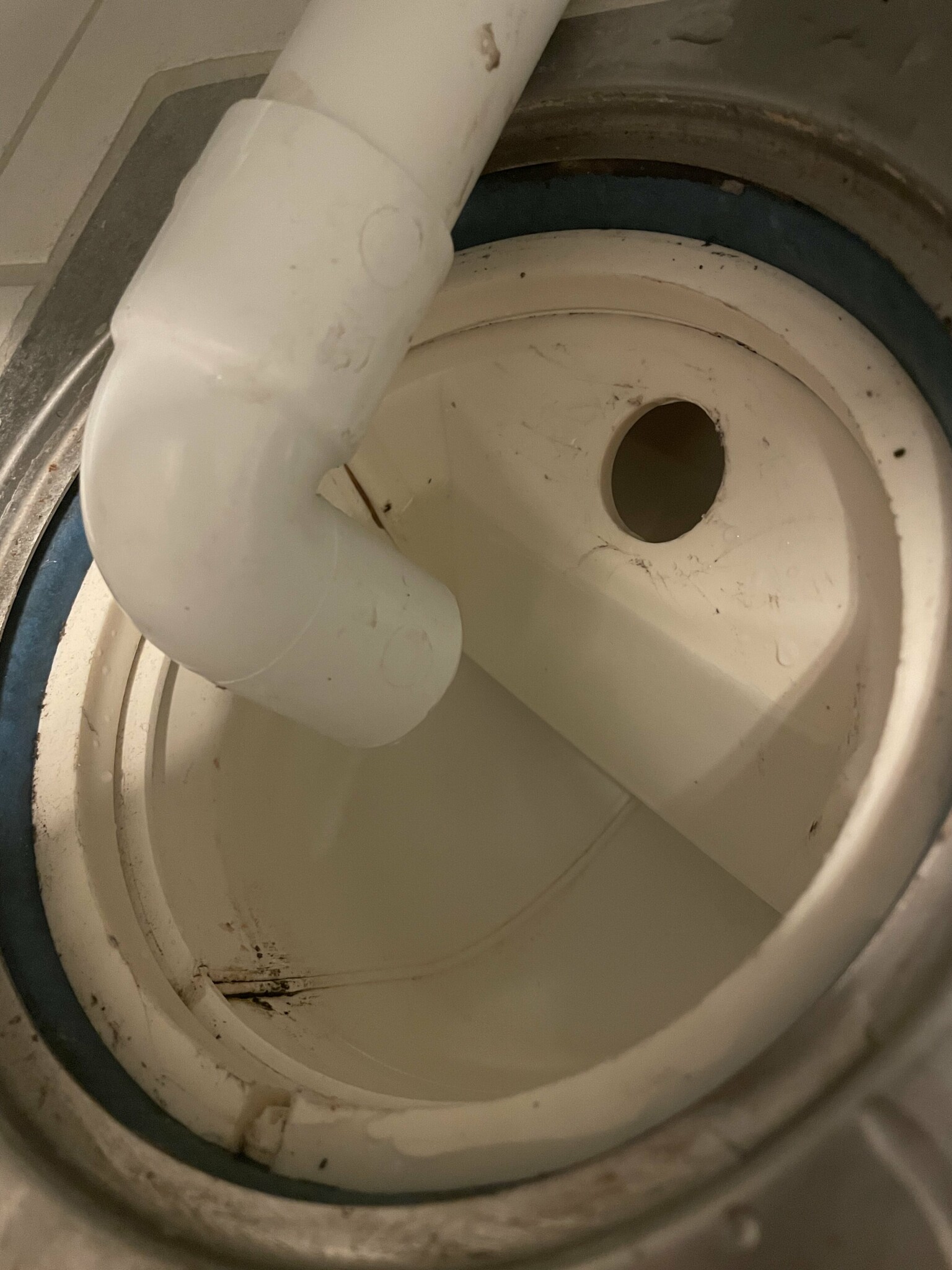

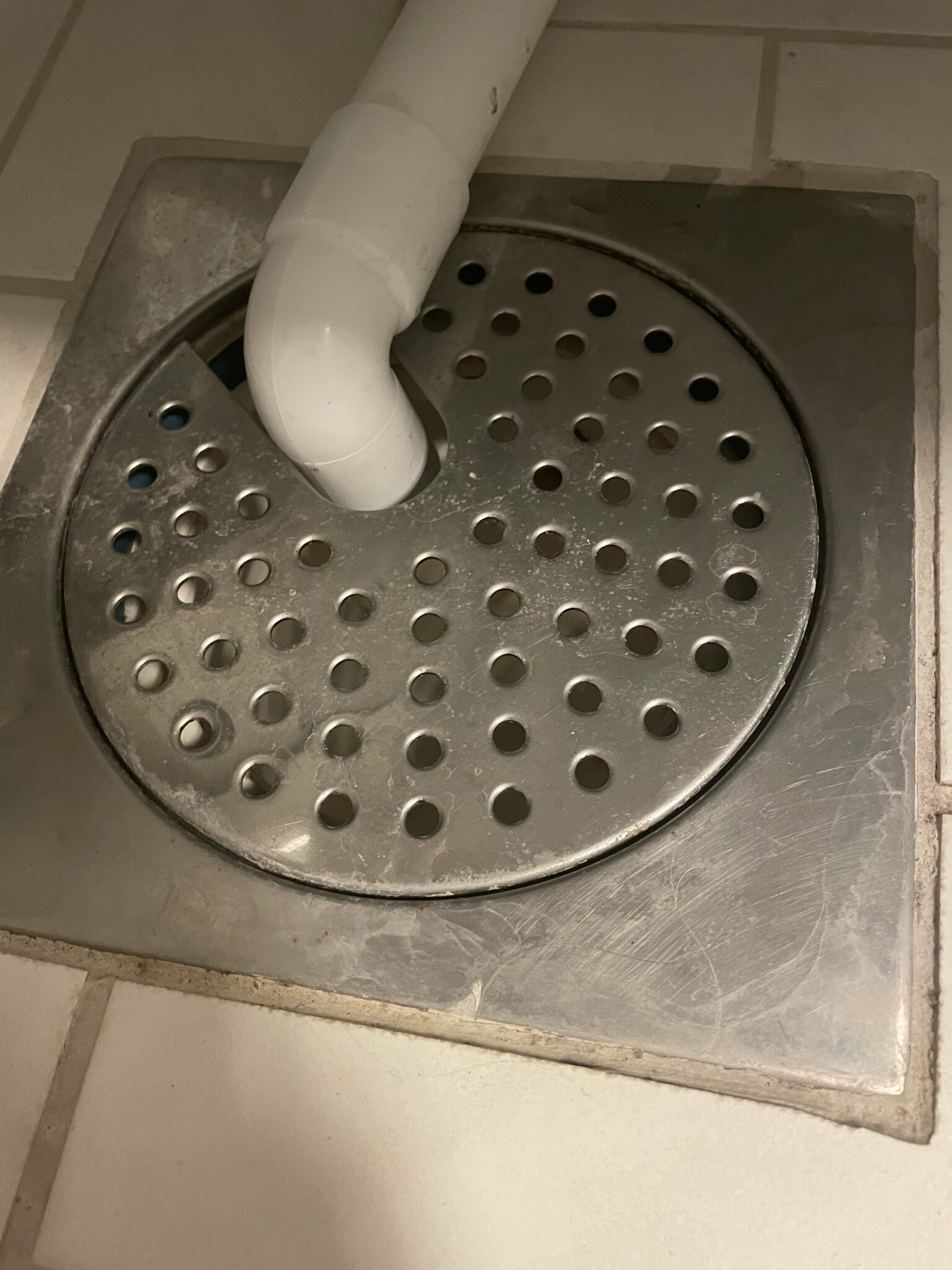

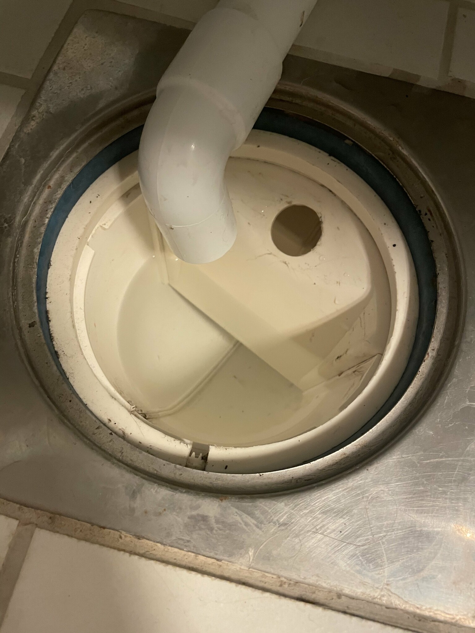

Hej! Jag bor i radhus på tre våningar. Vi spolade nyss rören i bland annat badrummet uppe. Efter dess så luktar det avlopp från golvbrunnen. Vi har samma problem i källaren där vi har två golvbrunnar var av en inte används. Den fyller vi på med vatten ca 1 gång i veckan för annars rinner det ut och börjar lukta.
i badrummet där uppe har jag nu badat badkar vid två tillfällen och det luktar fortfarande avlopp. Vattnet rinner snabbt ner till låga nivåer trots det.
Vad kan jag göra åt detta? Är helt ny på allt!

Saknas det inte en gummiplupp där i hålet?
Nalleman64 och 1 till
Jo.
Precis, det fanns en liknande tråd här nyss med samma bekymmer. Proppa, problemet löst.
Aah! Tack! Kommer det hjälpa mot doft?
Fantastiskt!! Tack!
Ja, garanterat.
Nalleman64
Det är väl lukt/stank du vill bli av med....😉
Hahah, förvisso! 😂
Utan pluggen fungerar inte vattenlåset som det skall. Den tar man bara bort när man skall rensa.
I väntan på en riktig plugg kan du proppa med en lämpligt stor tuss ihoppressat hushållspapper, plastpåse, vad som helst. Du lär märka skillnaden omedelbart.
