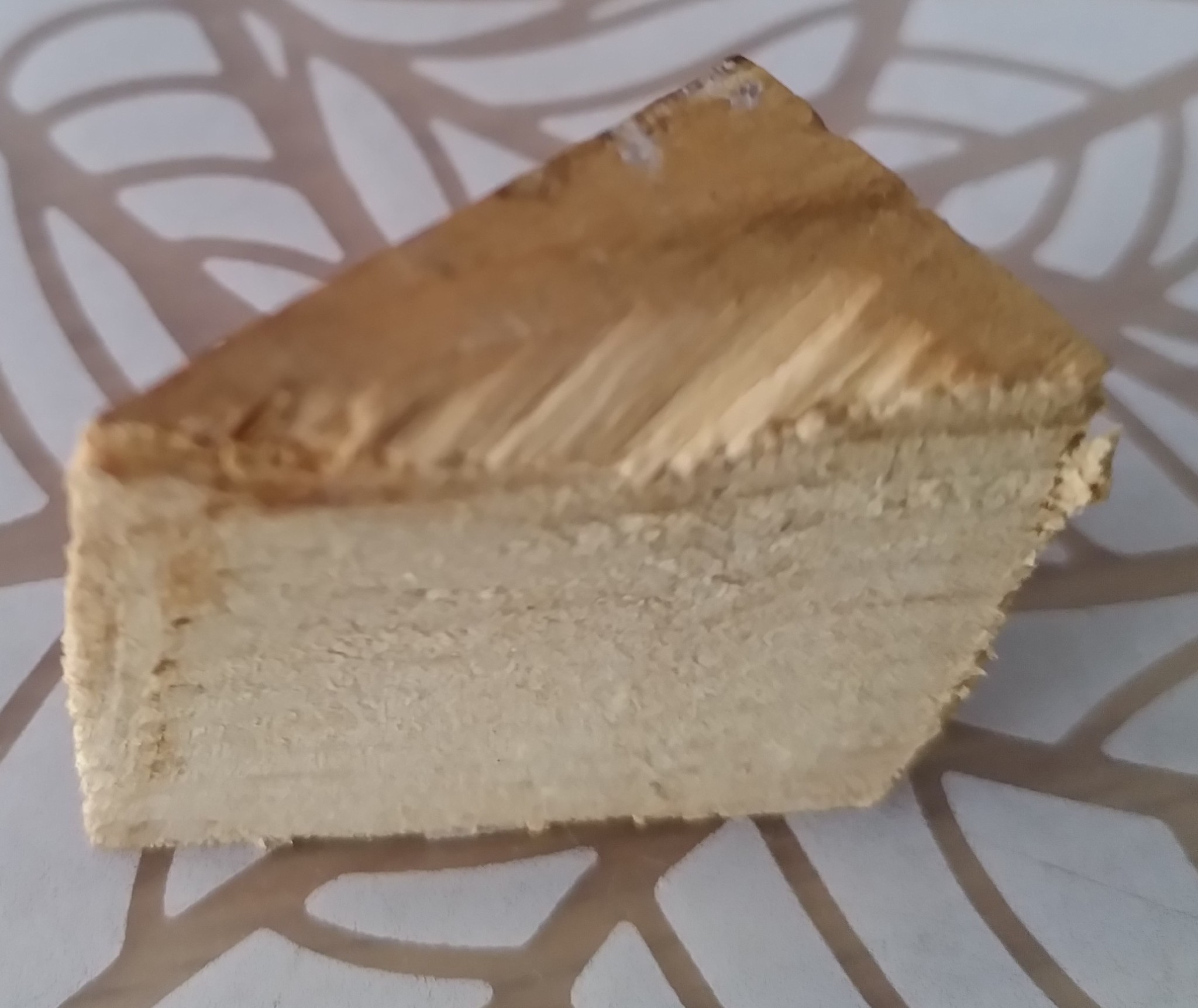

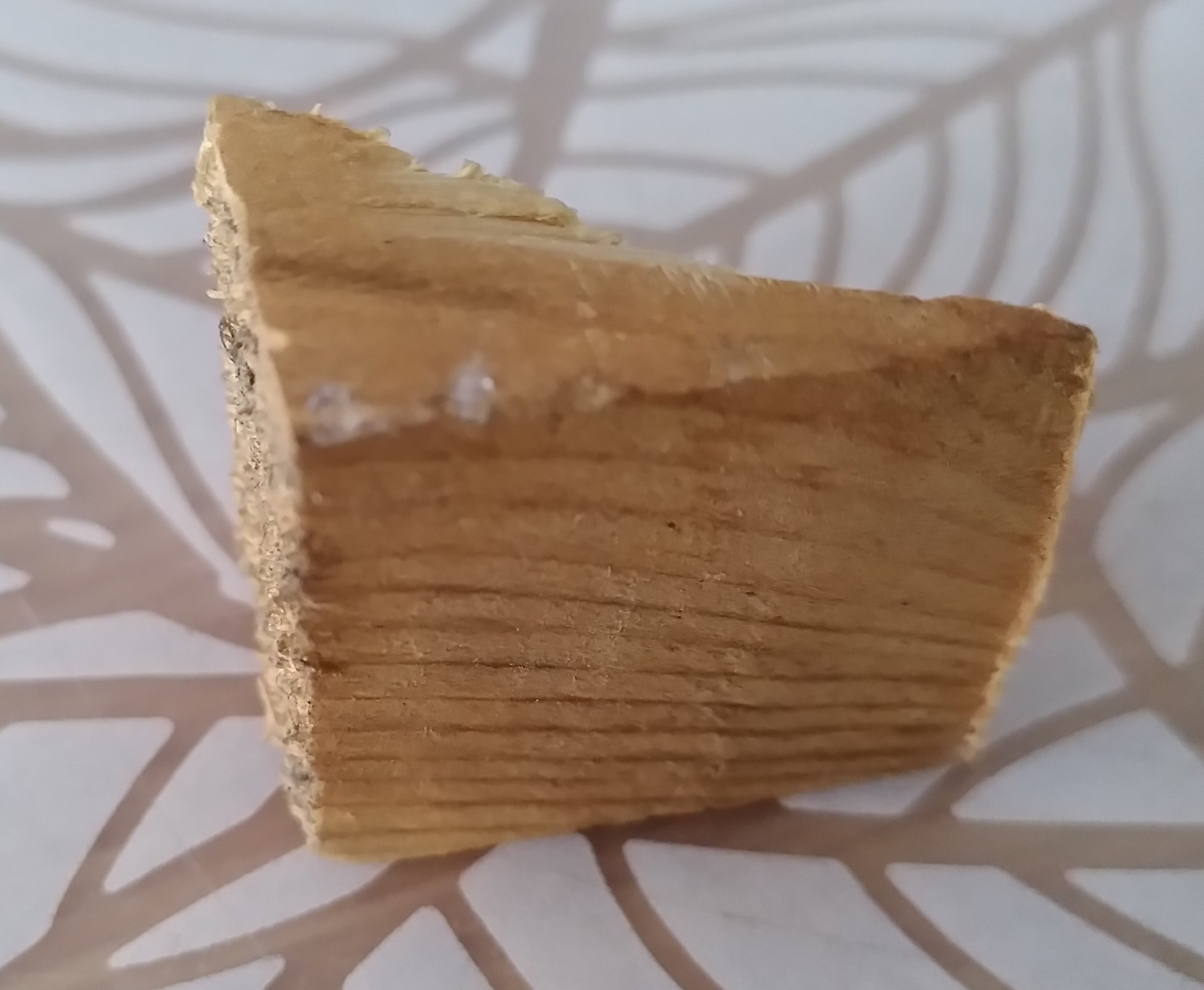

Nu fick jag loss en bit av syllen, är lite mörkare utvändigt och luktar inte riktigt normalt trä... Vad tror ni, kan den vara tryckimpregnerad?

Nä, jag tror inte den är tryckt...
Är den mörkare då? Men kan väl vara rötskyddsbehandlad med ett ljust medel?
Instämmer, tryckt virke antar oftast en grön ton. Dock ser den ut att ha fått sig någon form av ytbehandling med tanke på att den är betydligt ljusare innanför.
Macci
Jag tycker mest det ser ut som en gammal obehandlad träbit, brukar inte gamla reglar och sånt man röjt ur också ha den där tonen som går lite åt brunt....
Screew och 2 till
Ser ut som vilken obehandlad brädbit som helst. (barr)trä mörknar alltid på utsidan.
Screew och 1 till
Tack Dan_Johansson och useless för att ni kikade på bilderna. Så kan det såklart vara. Det hade ju varit det bästa.
kan dock tycka det luktar om den, förhoppningsvis bara luktsmitta. Men ytbehandlingen på övriga trossbotten, läkt etc. var av den ljusare sorten. Inte den typiska gröna färgen. Hur blir man säker på att syllen är obehandlad, finns det tex något labb man kan skicka biten till? tyckte jag läst något om det nånstans, men kan inte komma ihåg vart

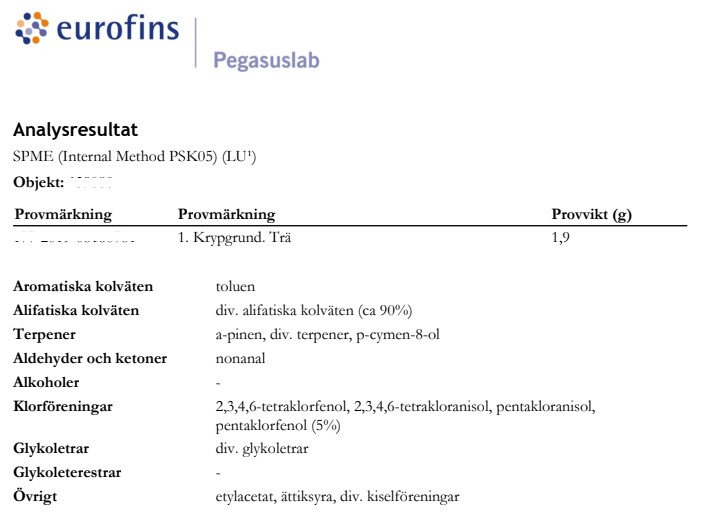

M MLindstrom skrev:
Eurofins Pegasuslab kan man skicka till: [länk]
Så här ser vår analys ut:
Jag har inte skickat in någonting på analys för jag tror att det har blivit bättre. Avvaktar lite för att se om "resten" är dålig ventilation pga självdrag. Men tack för länk och protokoll :)
