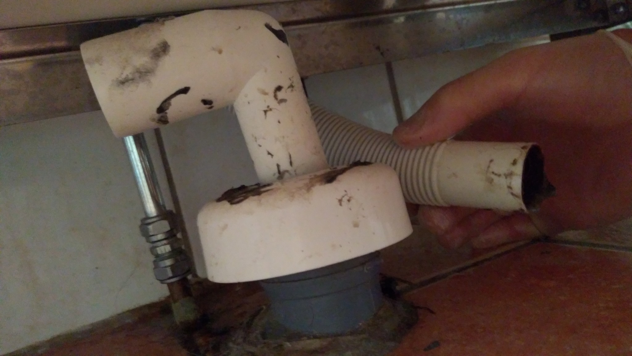

Har köpt en gammalt hus från 40-talet. Där finns ett utrymme för dusch, tvättställ och toalett. Helkaklat och med golvvärme. Tyvärr kan vi inte få bukt med en irriterande lukt. Vi har rensat och gjort rent i golvbrunnen och i tvättställets vattenlås. Därefter har vi slagit i ättika och bikarbonat och varmt vatten, men ingenting har hjälpt. Ibland kan det vara luktfritt, men så plötsligt känns lukten igen. Vi har ännu inte lyft bort toalettstolen, tänkte ta det i sista hand. Finns det någon som kan ge tips på vad vi kan göra?

Det är ett ganska klassiskt fel att det kan komma upp lukt från anslutningen vid WC & tvättställ vid golvgenomföringarna där.

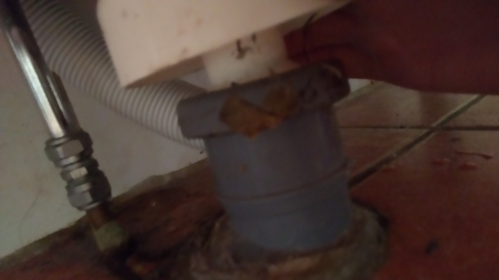

Tusen tack igen Krilleman, vi hade kollat vattenlåset under tvättstället, men inte kollat övriga kopplingar vid golvet, och det visade sig vara otroligt dåligt gjort, och otätt. Så bara vi hittar kopplingar som sluter tätt, så ska nog problemet bli löst.

Vad var det som var otätt då?

Det var från tvättstället. Ska försöka skicka bilder.
