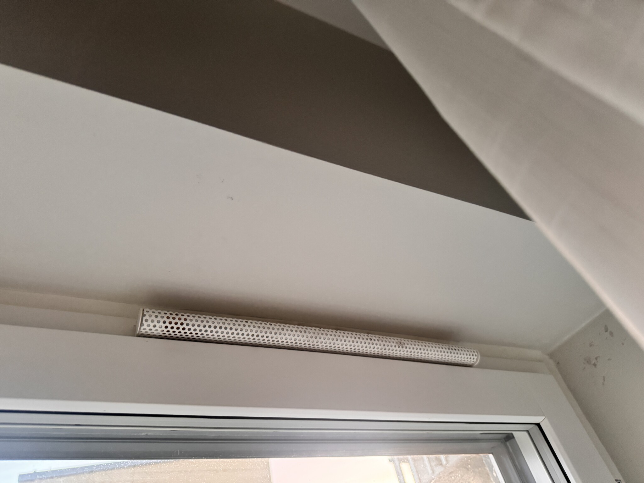

Ser ut som ventilerna i min gamla-gamla lägenhet. I så fall går delen med hål i att lossa genom att trycka på ned- och ovansidan i båda ändar och dra rakt ut.
Det rekommenderas dock inte att täppa igen ventilationen helt. Och skulle alla ventiler sättas igen men det fortfarande finns frånluft kommer det dra in luft från andra ställen istället, som trapphuset eller genom avloppet.

Dålig ventilation, som det blir om man sätter igen tilluftsventiler, kan leda till fuktskador och det i sin tur till mögelskador, vilket man kan bli sjuk av.
Men om det drar in väldigt mycket luft så låter det som att det är en risk för att du har grannar som har satt igen sina ventiler. Då är det lämpligt att styrelsen gör en inspektion i alla lägenheter så att inga ventiler är tilltäppta. När allas ventiler är öppna, som de ska vara, så kommer det in lite luft genom alla.
