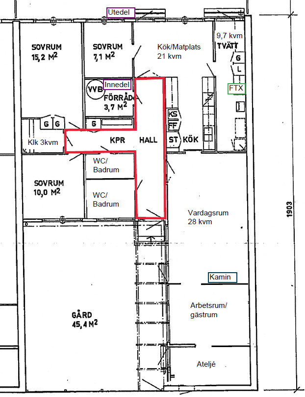

Vi har flyttat in i ett 70-talsradhus (enplan utan vind och källare) och skulle behöva göra lite energieffektiviseringar. Huset värms upp med hjälp av direktverkande el och en 15 år gammal luft/luftvärmepump och den eluppvärmd varmvattenberedare från 2001 räcker inte till för våra behov av varmvatten och behöver bytas ut.
Vår plan är att installera FTX och för att rördragningarna i rummen ska bli så osynliga som möjligt så behöver nuvarande luftvärmepump flytta på sig. Tanken var först att byta den mot en ny, men nu börjar jag luta mot att istället sätta in en luft/vattenvärmepump och i samma veva lägga vattenburen golvvärme i hallen (se röd markering i bilden nedan):
Att byta befintliga elradiatorer känns som ett lite för stort och dyrt projekt. Men med denna lösning skulle vi få en energieffektivare uppvärmning (vattenburna golvvärmen i hallen) som sprids runt i huset med hjälp av FTX och ett effektivare uppvärmning av varmvatten som vi är storkonsumenter av. Vi skulle inte göra större ingrepp än nödvändigt, men vi skulle få ett lyxigt varmt golv och slippa brummandet (inomhus) från luftvärmepumpen.
Vi har inget behov av kylning.
Kan ni kloka personer som redan vet massor om energieffektivisering, uppvärmning, lvvp och liknande råda mig vid valet av luftvattenvärmepump? Vad har ni för erfarenheter? Att systemet är så tyst som möjligt är en stor fördel!
Alla tankar och råd tas emot med glädje!
OBS, tänkte i samma veva söka bidraget för energieffektivisering av eluppvärmda småhus.

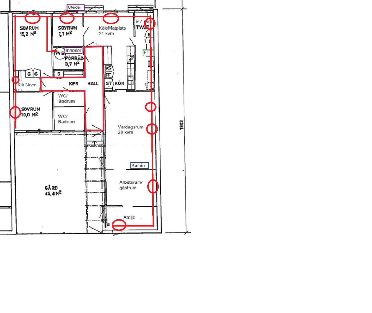

Om du ändå är inne på en luft/vattenvärmepump, skulle jag köra på en vattenburet lågtempsystem med element i hela huset som utnyttjas av värmepumpen.N Novve skrev:
Och köra golvvärmen som du tänkt.
Att dra 40 m 15 mm rör utvändigt (som skissen visar) kan både se okey ut & bli väldigt besparande, & det är inga stora pengar i ditt fall.
Elementen behöver då en större "totalyta" (för effekten), men samtidigt behöver du inte köpa alla nya element direkt, utan du kan pö om pö köpa in eftersom er ekonomi tillåter & bara komplettera.
Tusen tack för bra tips! I skissen ovan verkar inte elementen vara placerade under fönstren. Är det ok att göra på det viset?J jawen skrev:Om du ändå är inne på en luft/vattenvärmepump, skulle jag köra på en vattenburet lågtempsystem med element i hela huset som utnyttjas av värmepumpen.
Huset är ett ganska dragit 70-talshus. Planen är att byta fönstren i närtid, men vi har fortsatt ett inte så superisolerat tak och väggar. Vilken siffra är lämplig för att räkna ut pumpens effektbehov? 55 W/m2? Och eftersom jag vill ha ett tyst system vore det i så fall smart att ta en lite kraftigare pump som då kan gå på lägre varvtal eller är det feltänkt?
Tack igen för råd och hjälp!
Jag hade lite svårt att se fönstren på skissen, så mina elementplaceringar var mer som ett exempel.N Novve skrev:
Och generellt sätter man element under fönstren för att motverka kallras från fönstren, för att kall luft sjunker.
Men lite beroende på, är detta inte ett måste.
