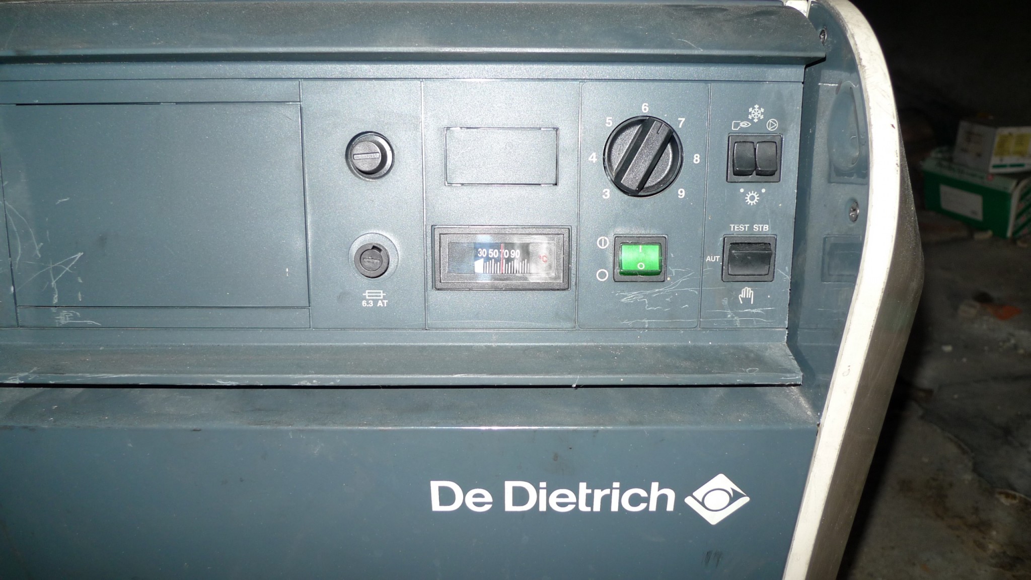

Har lite funderingar och frågor om detta är en vettig investering/lösning?
Huset har idag en oljepanna och jag tänkte sätta in:
Luftvärmepump (Mitsubishi MSZ-FD35VABH)
El-Varmvattenberedare (Märket TESY?)
Då kanske man kan klara sig på det och bara köra oljepannan när det är riktigt kallt.
Det känns som oljepannan står och går onödigt mycket sommartid bara för att värma varmvattnet
och att en Luftvärmepump går igång lite mer när den behövs(?)
Det som finns idag är:
Oljepanna: De Dietrich (Vet ej modell, se bild)
Oljebrännare: Bentone BEO 10V
Tappvarmvattenautomat: Värmebaronen Ack Va Varm http://www.vvs-klimat.se/product.html/ack-va-varm--tappvarmvattenautomat
A:
Verkar det som en vettig lösning?
B:
Huset står på en icke isolerad källare som är ca 1.5m hög, där under sitter pannan och rör till element/vatten/avlopp går där under, vilket gör att det även vintertid blir varmt där nere.
Kan det bli problem att det blir för kallt och vattenrör fryser sönder?
Man kanske kan sätta en termostat som slår igång pannan vid -10 eller något för att skydda sig.
C:
El-Varmvattenberedaren, kopplar man väll in EFTER Tappvarmvattenautomat som finns idag?
D:
Är det dumt att placera Varmvattenberedaren i källaren eftersom det är kallare där på vintern än inomhus? Skulle gå att placera den i badrummet men blir då mer rördragning eftersom det även behövs varmvatten till köket en bit bort.
