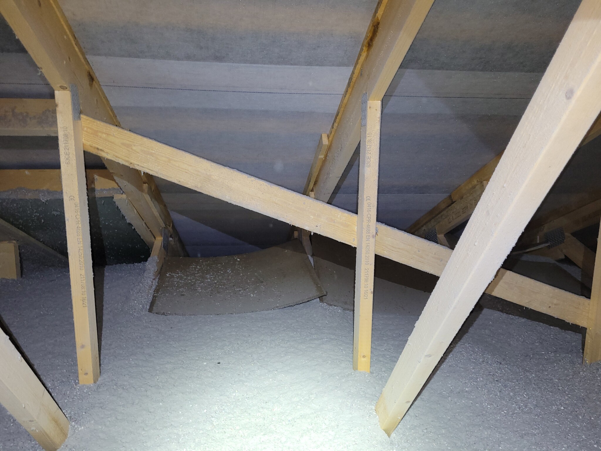

Lägger ut frågor här nu, upptäckte när jag var uppe på kattvinden att ett flertal luftspaltskivor har lossnat från snedtaket (se bild). Måste såklart fixas. Men min fråga är, hur tusan gör jag?
Från gången är det fyra meter åt vardera sida fullt med cellulosa på taket, och inte nog med det, vår lucka till kattvinden är ju runt 50x50cm, så där får jag ju inte in något större. Är det wellpapp som gäller eller ska jag såga masonitskivor till storlek så att jag kan få in dom via luckan? Sen också, hur ska jag göra med cellulosan? Bygga en primitiv gång med plank? Hur hade ni gjort?

Jag hade inte gjort någonting. Detta är ett sånt projekt där risken att orsaka ett större problem än det du försöker fixa är för stor...

Ta med dig två reglar att lägga ut som är lite bredare än facken att stå på, eller äldre solida bokhyllsplan brukar fungera utmärkt, annars går det ju utmärkt att gå med låånga steg på takstolarna. Du ska ju bara sätta några nubb.

Är inte risken att det samlas fukt i cellulosan under masonitskivorna ganska stor, eller tänker jag helt fel?
