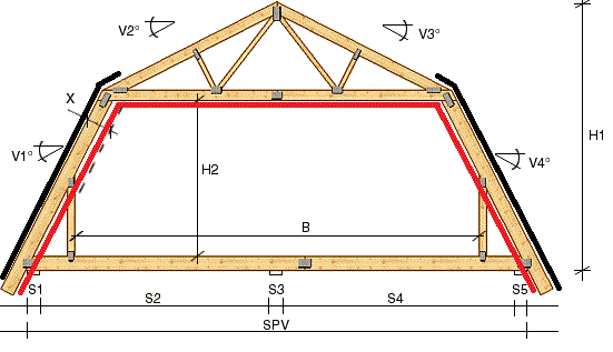

Jag ska isolera mina takstolar delvis.
har mansard tak. typ som på bilden jag bifogar. men betydligt större överdel.
Jag har markerat det röda sträcken som kommer vara isolerat som ni nog förstår.
Men luftspalten? Borde i min värld räcka som de svarta sträcken visar ?
men jag är osäker därför frågar jag er.. Vinden i övrigt är ventilerad och därför tycker jag ej att man
ska behöva gå över med luftspalten hela facken?
Det skulle spara mig enorma mängder jobb om man kan slippa göra det ?
eftersom vinden är ventilerad så kommer luften gå igenom alla facken iallafall
i min värld. men vad säger proffsen ?
tack för all hjälå
  • Diagram över en mansardtakstol med markerade isoleringsområden och luftspalter.
Gör som du tänkt, 20 cm ovan isoleringen brukar vara ett bra mått åtminstone vid lösull....
