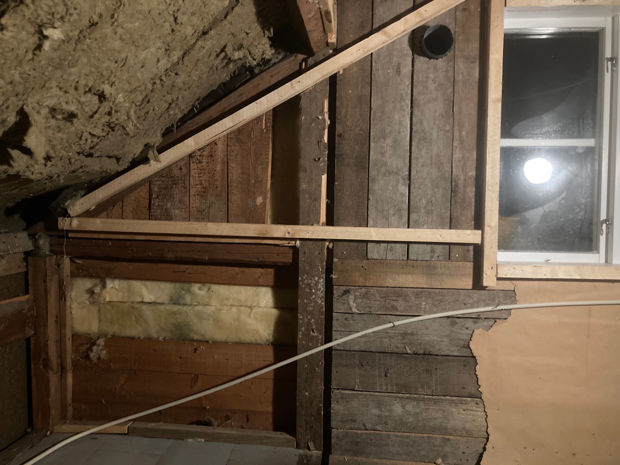

Eftersom fasaden bytts gud vet när någon gång mellan kanske -73 & -95, vette katten hur jag ska göra med isoleringen då luftspalt i fasadväggen saknas. Fasadkonstruktionen innan rivning såg ut så här utifrån: Stående lockläktpanel - asfaltboard el dyl. (notera ingen luftspalt emellan) - spikläkt - rester av plankvägg 4 tum 4 med mineralull inknökad utan rim och reson - 45 mm tilläggsisolering - plastfolie - spånskiva.

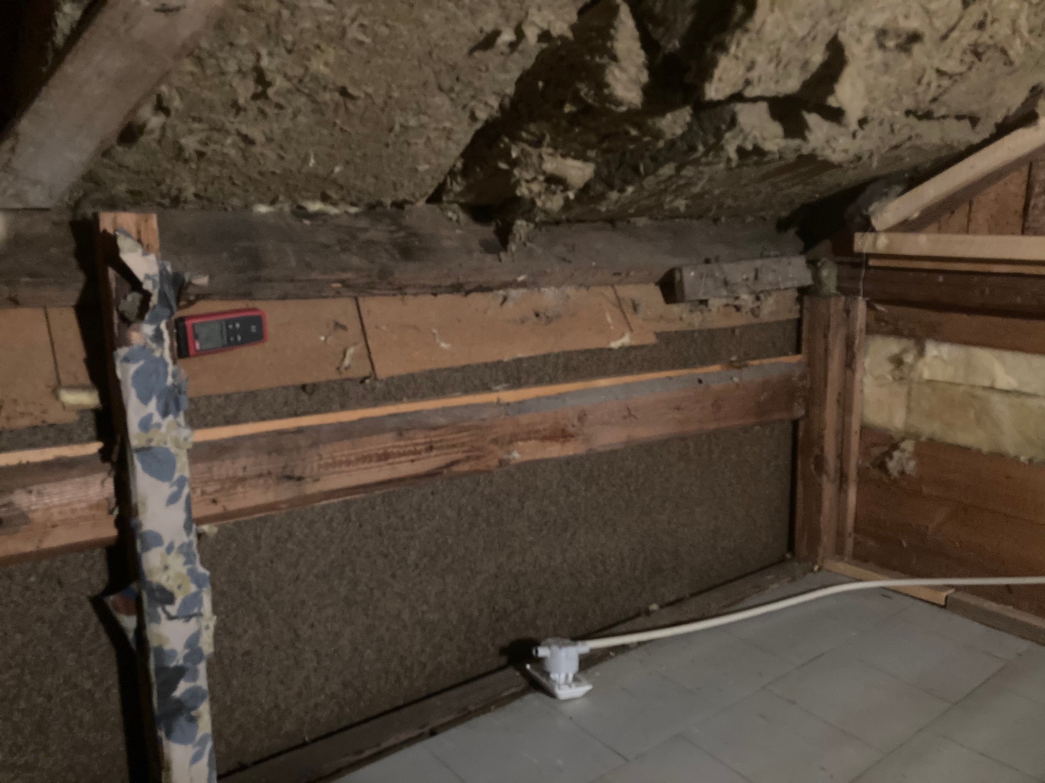

Nu har jag rivit så gott som allt ut till asfaltboarden i fasaden, gamla plankväggen är på två av tre väggar bara en planka som lämnats för att bära spikläkt/ den nya fasaden.
Stommen mår g
anska bra, trots plast med stora glipor mellan tak och vägg på långsidan, och ingen plast mot "lilla" kallvinden ovan hanbjälkar. Taket är ett gammalt åstak med mittås/nockbalk, sidoås på mitten på varje sida och en rackarns till ås ovan fasadväggen nere vid takfoten. Det enda som upptäckts är fuktkvot en bit över 20% på sina ställen på åsen som legat precis över glipan mellan fasad/takfot som bristfälligt lappats med masonit där det läckt in en massa kalluft genom åren. Stocken är intakt dock, liksom resten av den gamla stommen.
Så till första funderingen om fasadväggen: Vi kommer ha en diffusionsöppen konstruktion när vi bygger. Således kommer jag förstärka den gamla plankväggen/regla innervägg med 95 regel (+45 mm regel invändigt) och isolera med träfiber/cellulosa med ångbroms invändigt. Jag är dock lite osäker på om jag ska försöka ordna någon sorts luftspalt och ha ett vindskydd mellan mina nya 95-reglar och asfaltboarden, eller fylla hela väggen med isolering?
Å ena sidan kommer det ju ingen/väldigt lite uteluft innanför asfaltboarden, så vilken luft ska ventilera den då egentligen, samt att det verkar ha funkat innan med plast och mineralull som låg hårt knökad. Å andra sidan är jag osäker på hur tät asfaltboard + träpanel (troligtvis målad med alkydfärg) är om jag inte har luftspalt?
Någon som har råd?
På gavelväggen är den gamla plankväggen mer intakt men där är mineralull inpetad mellan plankväggen och asfaltboarden, bör jag ta bort den? Och i så fall, skall jag lämna det öppet eller ska jag peta in träfiber/cellulosaisolering?

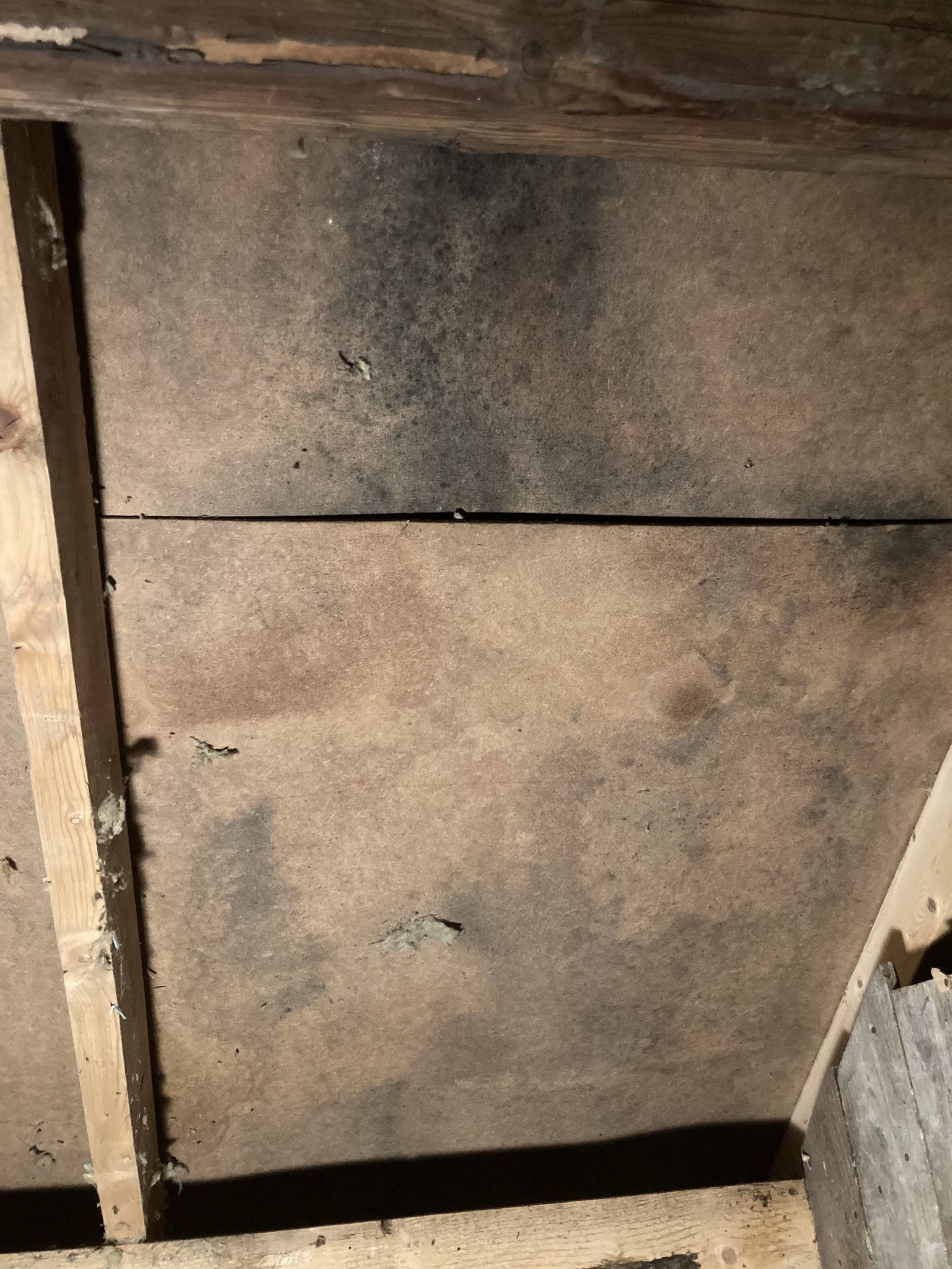

Och den sista frågan, för tillfället: I taket har jag masonit som vindskydd och luftspalt innan råsponten (som vilar på läkt i samma längdriktning som taksparrarna). Då det är vad som ser ut som svartmögel på insidan masoniten + att den deformerats på östsidan taket, gissningsvis då plastfolien saknats mot lilla kallvinden, lutar jag åt att försöka ta bort/såga ut masoniten från insidan. I så fall sätter jag ny läkt för luftspalt och nytt vindskydd. Detta verkar vara ett skitjobb som jag gärna slipper, så jag undrar halvhjärtat om nån som tvättat mögel från masonit med gott resultat? Med en ny och bättre konstruktion tänker jag att grogrunden för möglet försvinner. Dock är den ju då fortfarande deformerad och ligger emot råsponten på sina ställen såattehhhhh det är kanske ingen idé...
