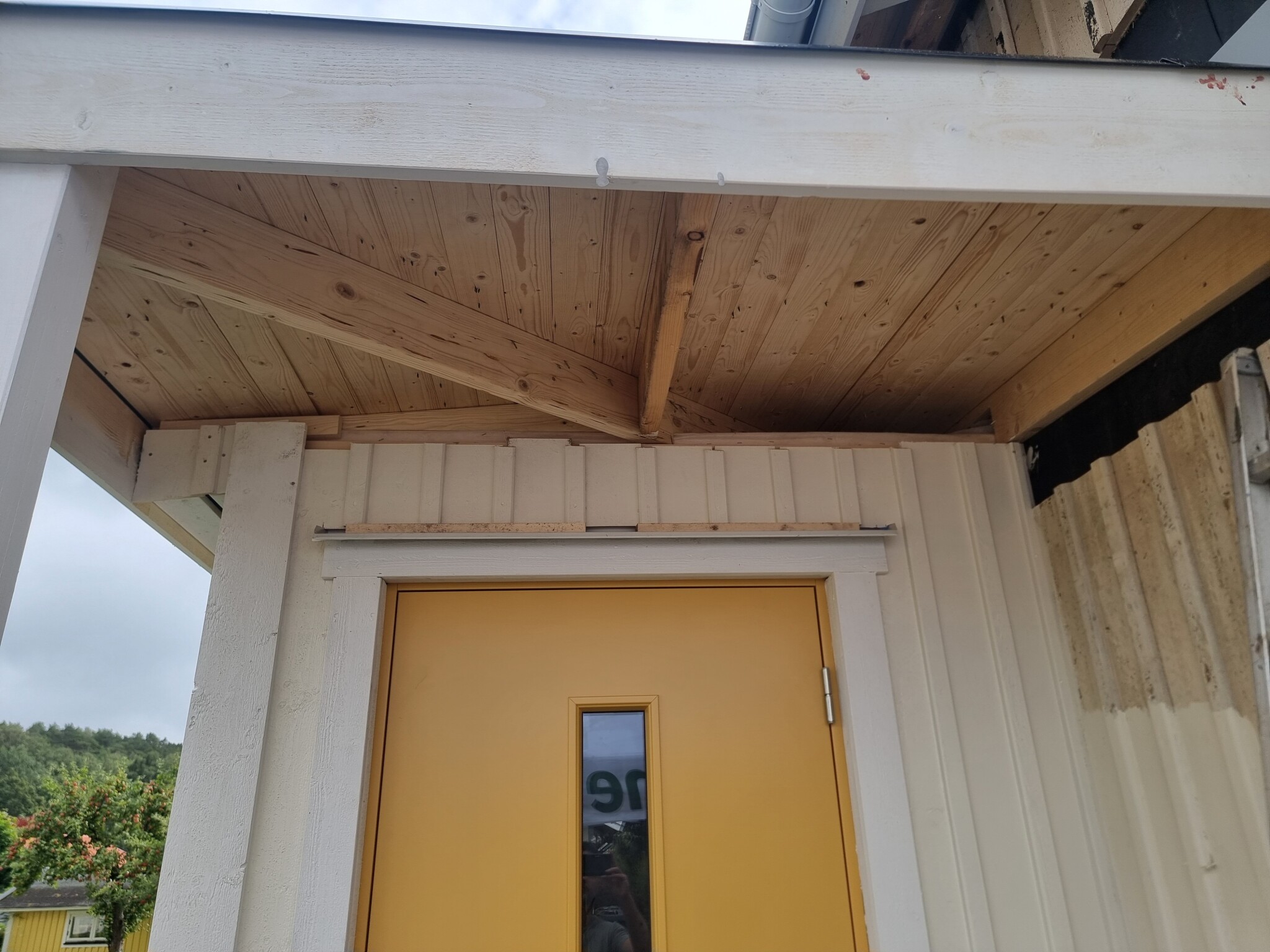

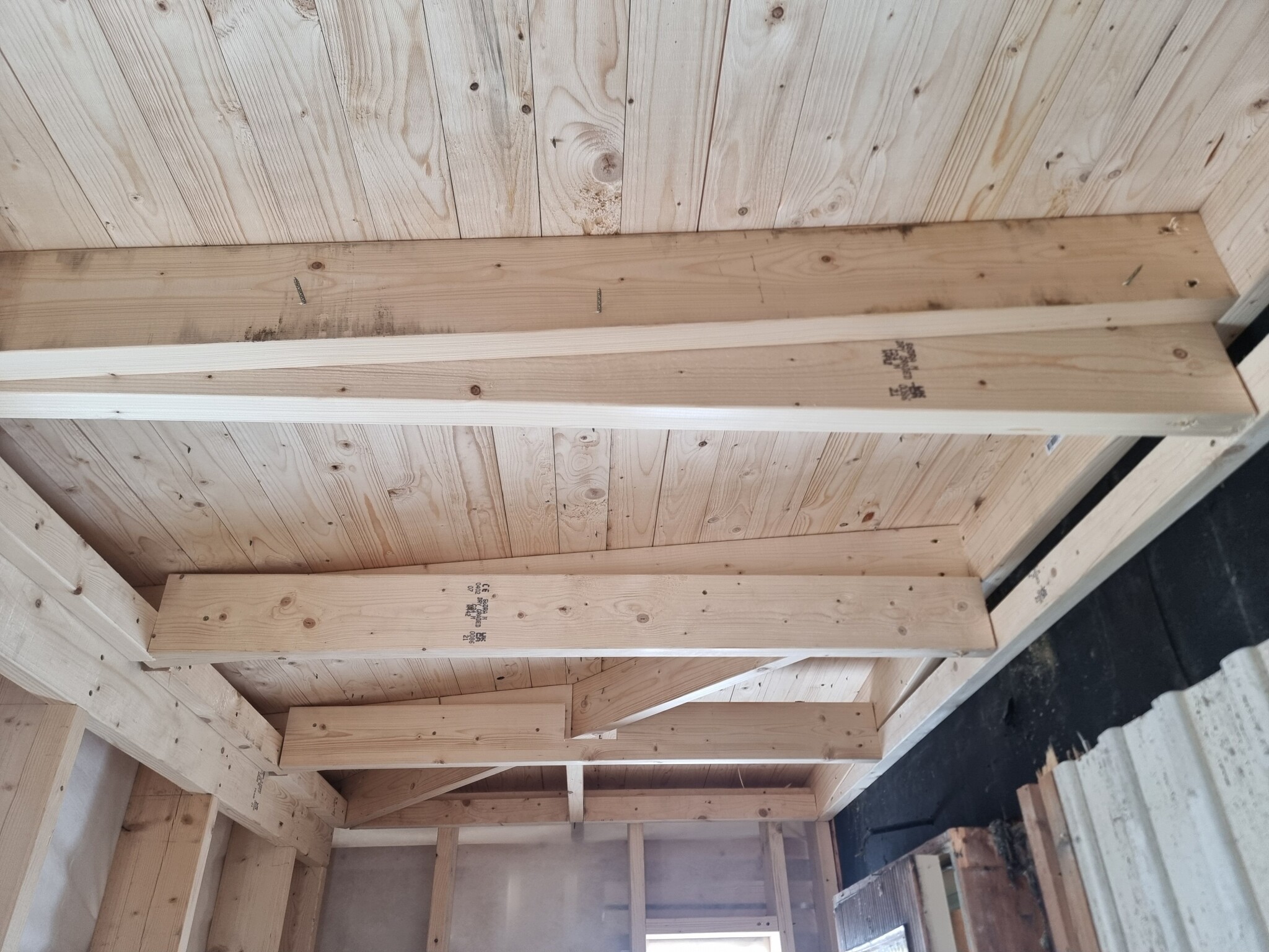

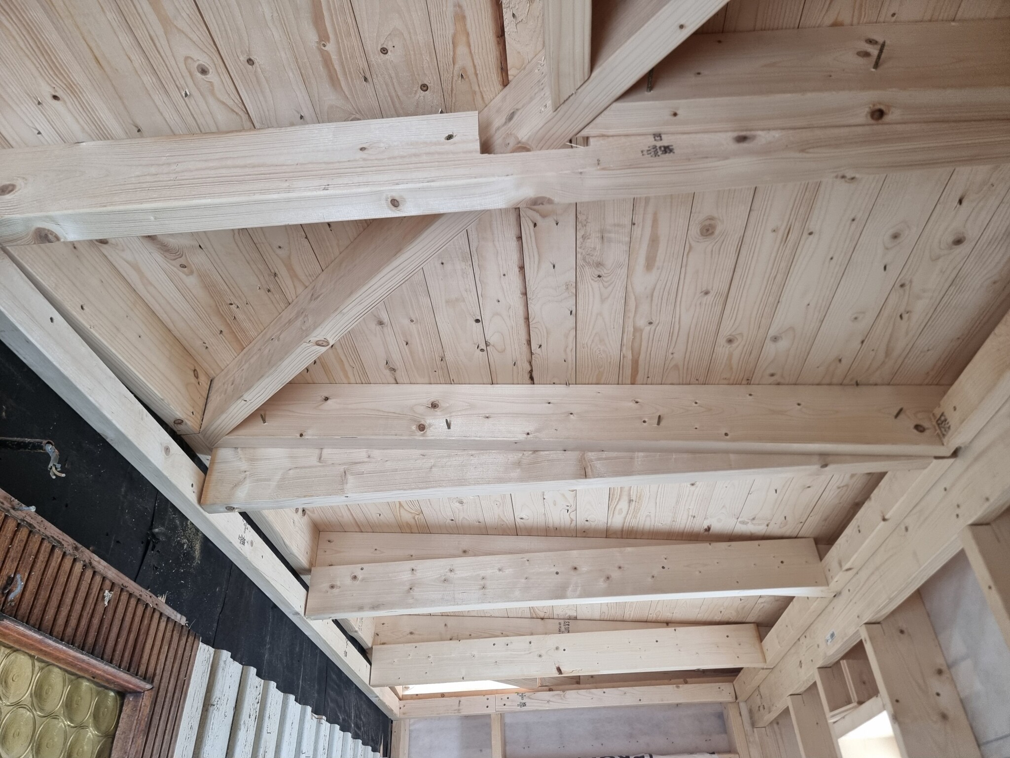

Nu har byggarna gjort stommen och utsidan av hallen och tänkte ge mig på insidan själv.
Tänkte lägga glespaneln som distans och sen oljehärdad masonit med glatta sidan uppåt mot luftspalten.
Dock ser jag inte vart luften kan ta vägen när man kommer mot hussidan. Får man borra upp en kanal eller är det så pass otätt mellan takstolarna?
Det är 6 graders lutning (valmat) som det ska plåttak på.
Hjälp och tips önskas!
/Mvh amatör som ska försöka sig på det själv
