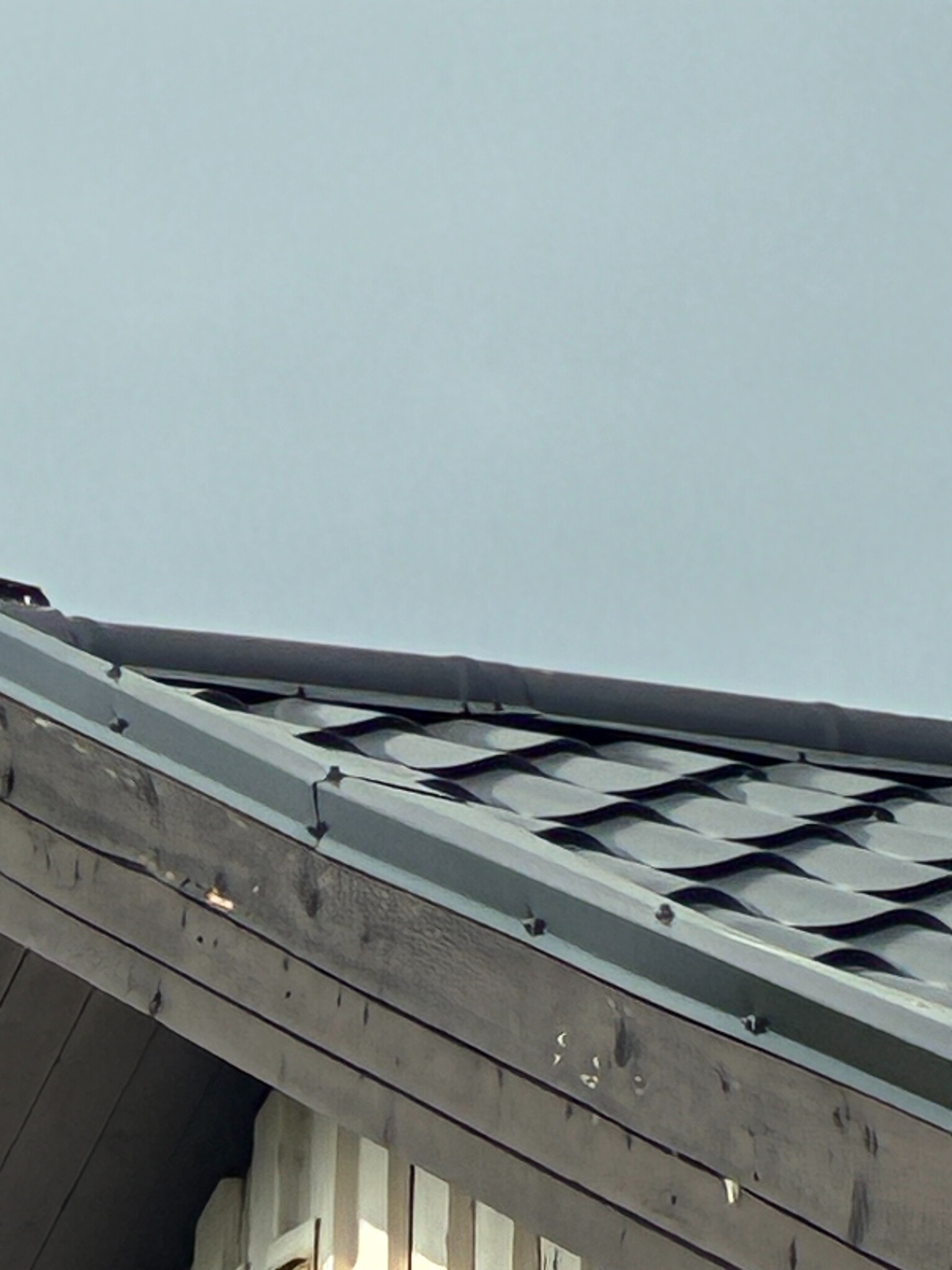

75% av råspont hade svart beväxning. Har rengjort allt och behandlat. Tanken är att ha synliga takstolar med snedtak. Det finns luftning i takfot i form av 3-4st 25mm hål borrade i varje fack sedan tidigare. Nocken ser stängd ut och jag kan skymta takpapp i springan.
Huset har fått FTX nu, så det är en förbättring. Men...när jag nu bygger om till snedtak och varje fack bli mer individuellt så är jag orolig att ventilationen i luftspalt blir ännu sämre. Det finns ventiler i gavlarna på huset.
Tidigare satt det ca 40cm isolering. Jag tänkte minska till ca 30cm nu.
På huset sitter kupat plåttak.
Ska man ge sig på att skapa en ventilation i nocken? Mögelstoppers är ju en idé men man behöver komma åt utifrån känna det som?
Har ni några bra tips?
Bild?

Bild?
  • Trätak med vågformad plåt och taklist på en byggnad, fotograferat mot en grå himmel.

Är yttertaket tätt?
F fribygg skrev:
Är yttertaket tätt?
Jag har tagit bort allt invändigt, dvs skivor, isolering osv. Och har inte sett ngt läckage. Taket byttes för ca 15 år sedan. Kan ju vart så att det inte var tätt innan bytet?
