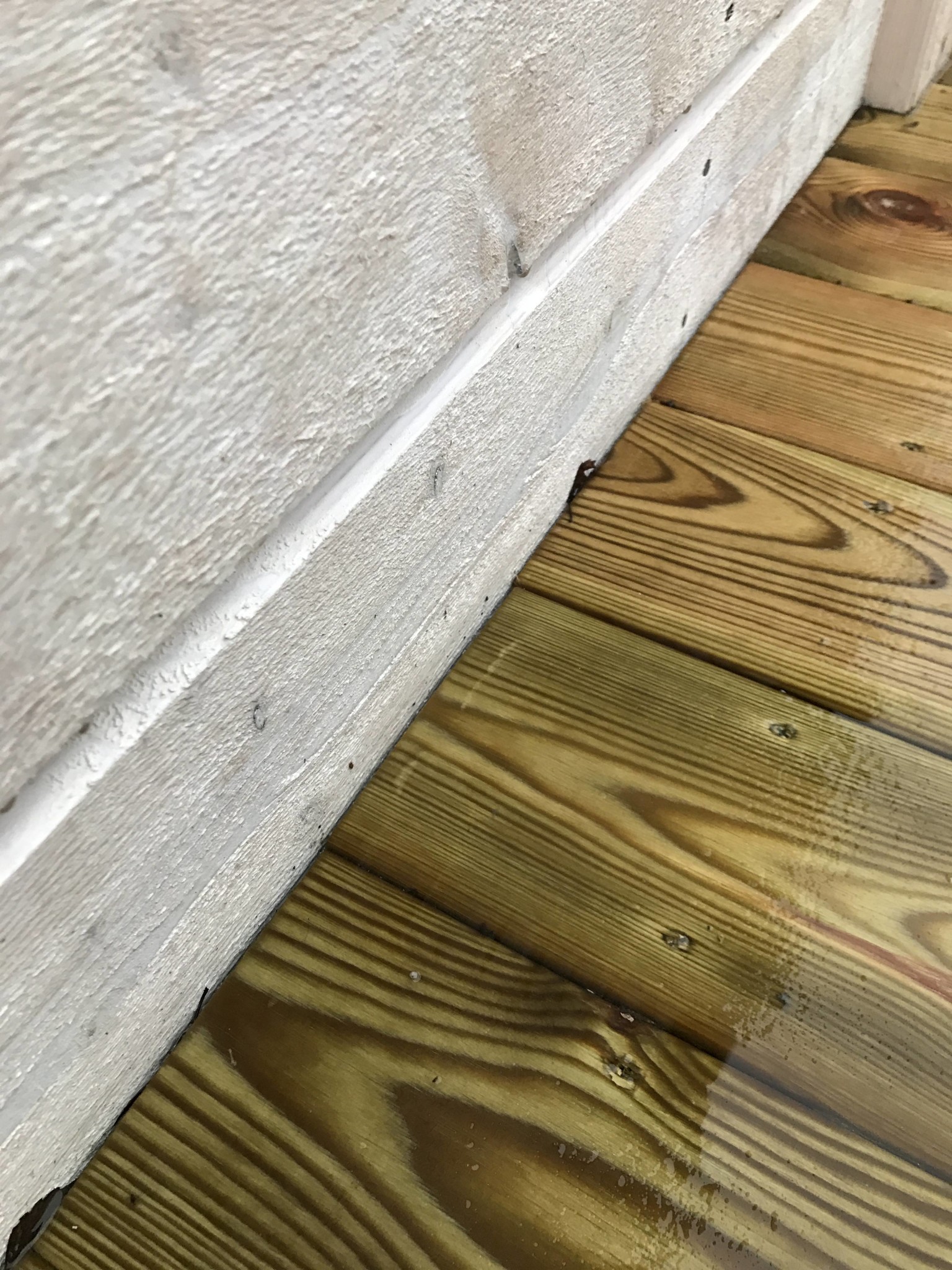

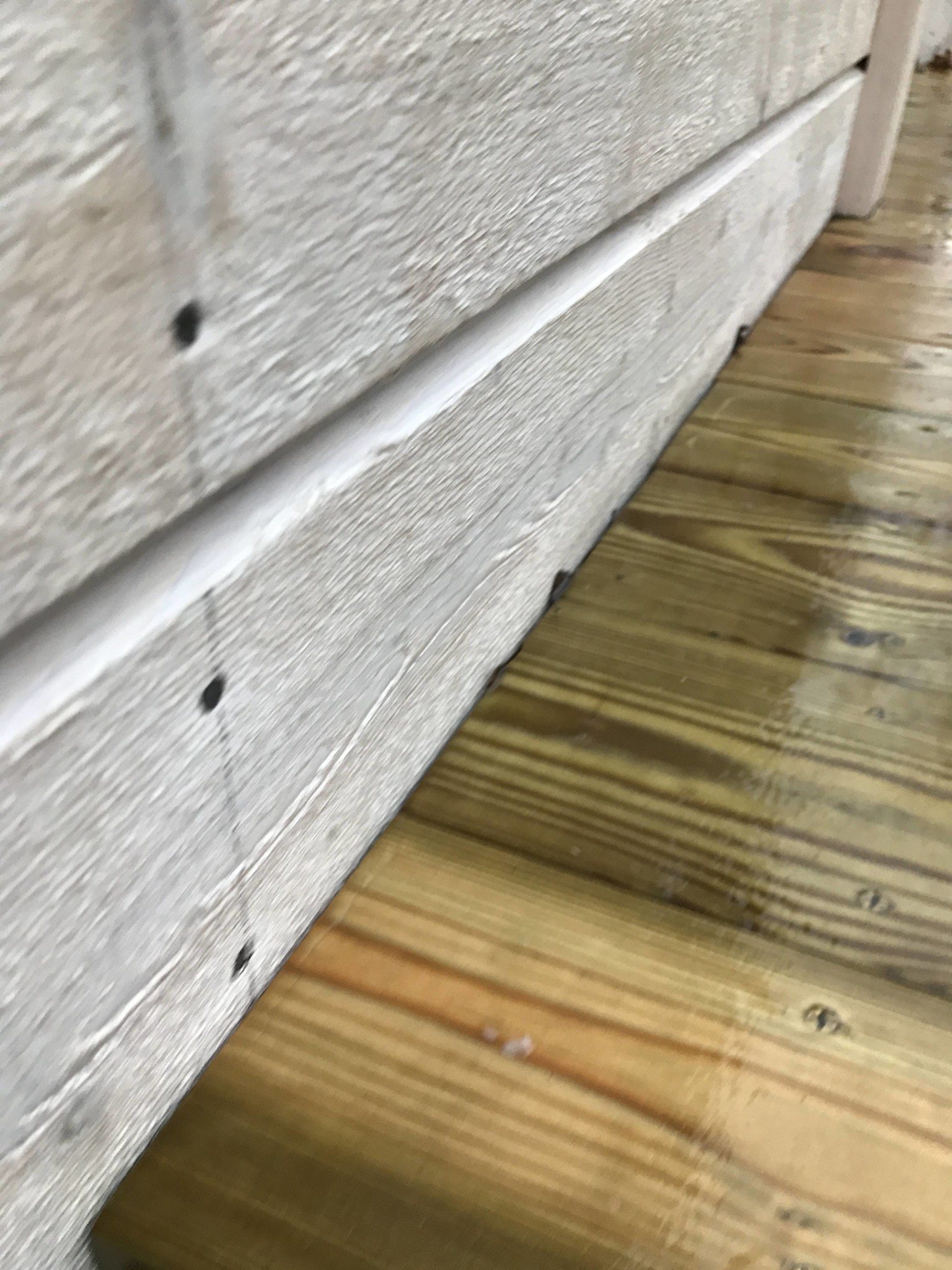

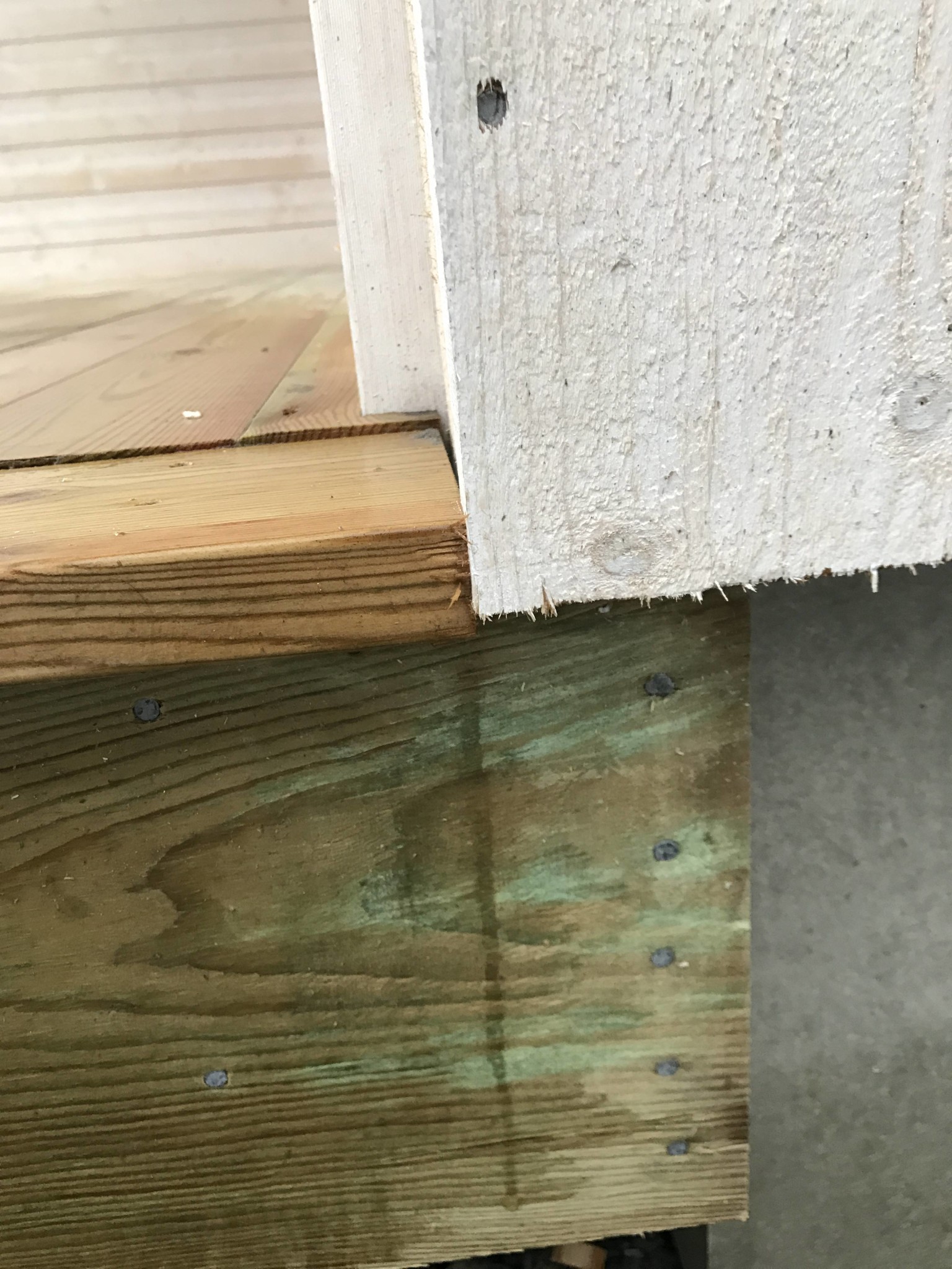

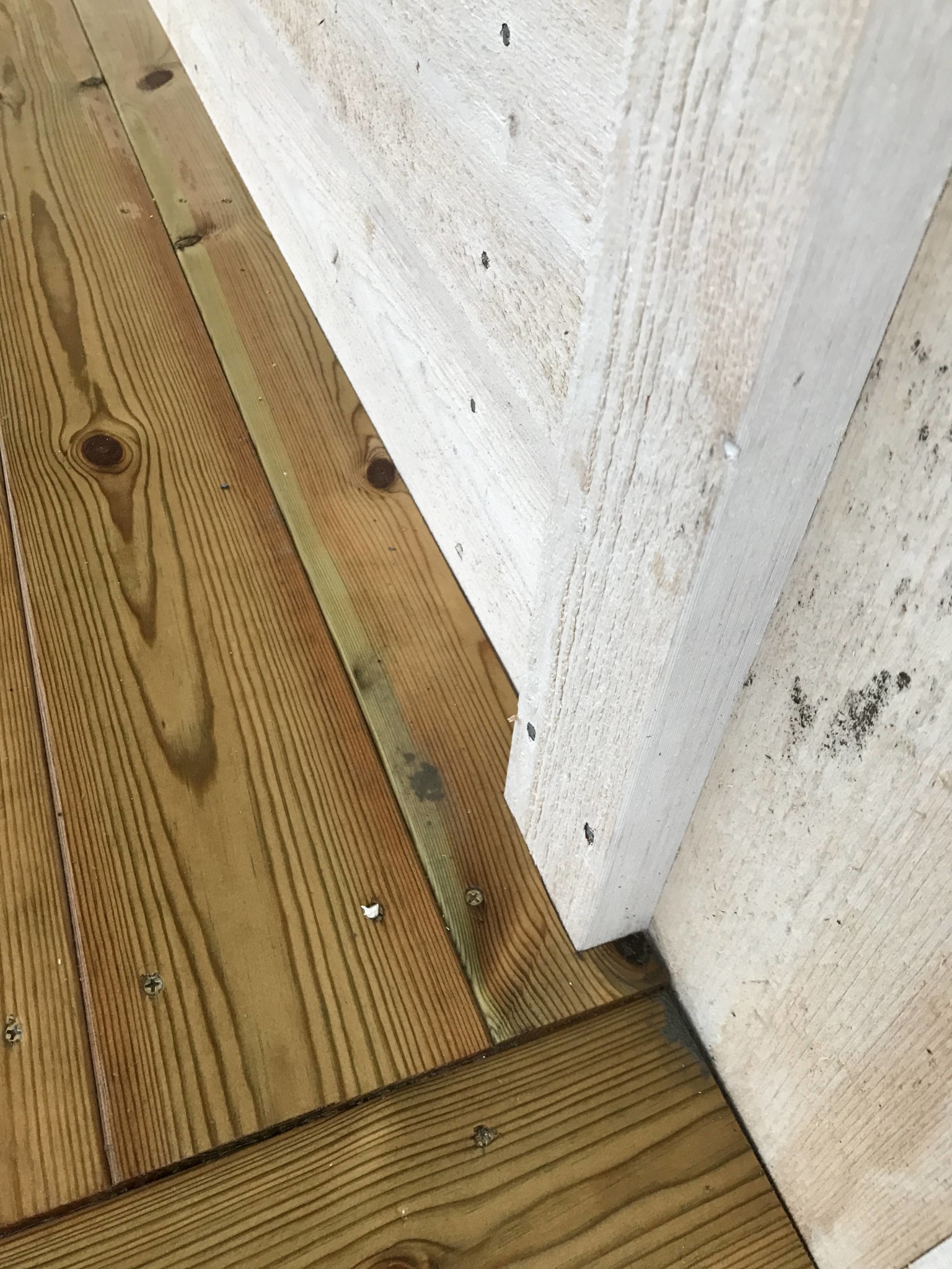

Trivselhus säger att dom alltid lägger terass dikt an mot fasad, inget jag tänkt på förrän besiktningsmannen gjorde oss uppmärksamma på att det är en rätt pissig lösning? Dålig ventilation, vatten kommet studsa upp på fasad vid regn och helt omöjligt att måla ändarna på träfasad(ej slutstruken ännu). Tankar kring detta?

Vattnet kommer att studsa upp även om det varit en glipa mot fasen.
Däremot är det inte alls bra att fasaden inte är färdigstruken, den panelbrädan som har trallen mot sig kommer att behöva bytas inom några år.
Konstruktionen "dikt an" mot fasaden används tyvärr ofta, har de rätat skruvhålen in i fasaden, de som håller den närmaste regeln? Det finns risk att fukt kryper in om skruvarna inte efterdras när tryckimpregnerade regeln torkar.
Annars ser det ut som de flesta andra gör, lite fel med andra ord.

Nu verkar det som om att den nedre panelen slutar precis i nivå med grunden, stämmer det?

Fasaden kommer ju grundad men bör slutstrykas inom 6-8 månader enligt trivsel. Dock kommer ju typ varannan planka i trallen behöva skruvas loss om man ska komma åt att måla.
Jag lämnar alltid en luftspalt så att panelen håller sig torrare. Brukar också lägga en bräda lägs med fasaden som är enkle att ta loss den dagen huset behöver målas om.
Att lägga altanen kloss mot fasaden förkorta livslängden på den avsevärt.
