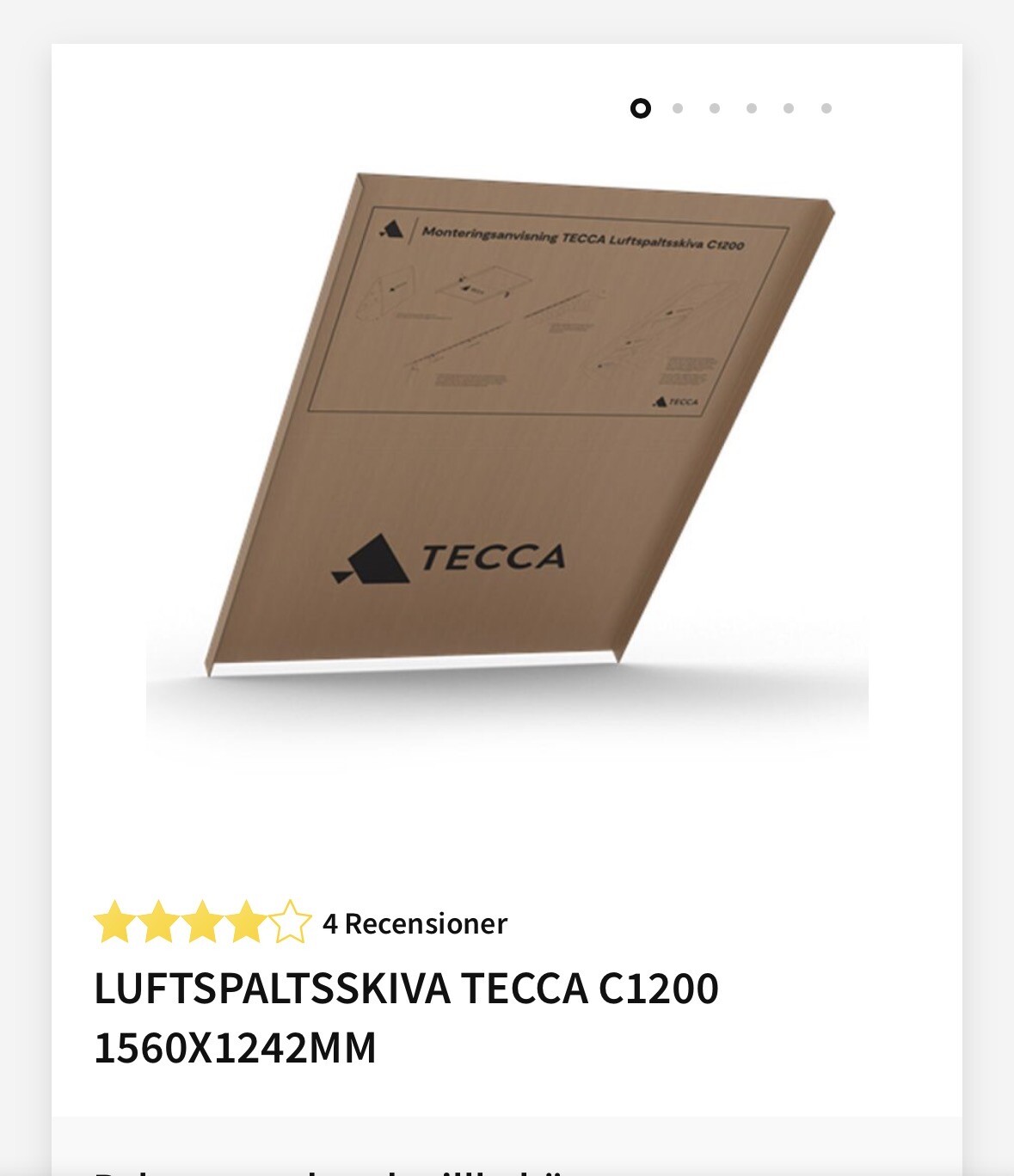

Masonite eller vaxad wellpapp är det man använder till luftspalt..W wizbuilder skrev:Hjälper till att lyfta tråden då jag står inför motsvarande val!
Ska isolera snedtaket i en gammal gäststuga. Behåller befintlig råspont, diffisionstät papp och plåttak i bra skick. Kommer köra träfiberisolering i form av skivor. Ångbroms på varma sidan. Luftspalt cirka 30 mm.
Önskar alltså tips på lämplig och lagom diffisionsöppen skiva som båda kan fungera som luftspalt och utgöra vindskydd för isoleringen som kommer ligga direkt mot skivan!
Tack på förhand 🙂

Jag planerar att använda Huntons vindspärrsskiva mellan råspont och träfiberisolering. Men det är kanske billigare och nästan lika bra med masonitskivor?P plan-g skrev:
Hej!P plan-g skrev:
Jag körde med masonit, och det har fungerat bra i ungefär ett år nu. Vinden verkar må bra! 😊
Det viktigaste är nog att få till en bra luftning. Det var mitt största problem eftersom huset är gammalt och inte hade någon ventilation sedan tidigare, då det inte var särskilt tätt. Jag fick därför ändra den ursprungliga planen från 25 mm luftspalt till 48 mm, för att kunna borra hål genom vissa balkar så att luften från takfötterna kan röra sig fritt upp mot taknocken och ut genom gavelventilerna.
Jag tejpade även alla skarvar mellan takstolarna och masoniten med åldersbeständig tejp för att få det så tätt som möjligt.
Alla har ju olika tankar kring hur mycket ventilation som behövs, men det här verkar fungera riktigt bra för mitt hus!
