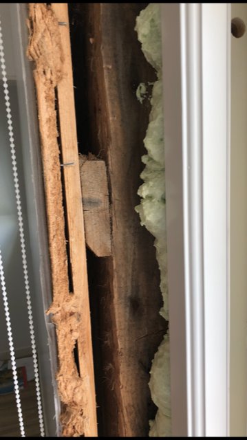

Trähus från 1932. Har nyligen tilläggsisolerat 2x45mm på utsidan och bytt fönster som monterats längre ut i fasaden än tidigare fönster.
Mellan stående plank och inre träpanel finns en luftspalt på 3-4 cm. Eftersom läkten i luftspalten sitter horisontellt lär det inte ha funnits sågspån som sjunkit ihop.
Man ser in till bredvidliggande rums fönsteröppning genom luftspalten.
- Är det nåt jag bör tänka på innan jag sätter smyg?
Funderar på att dreva, mest för ljudisolering mellan rummen.
