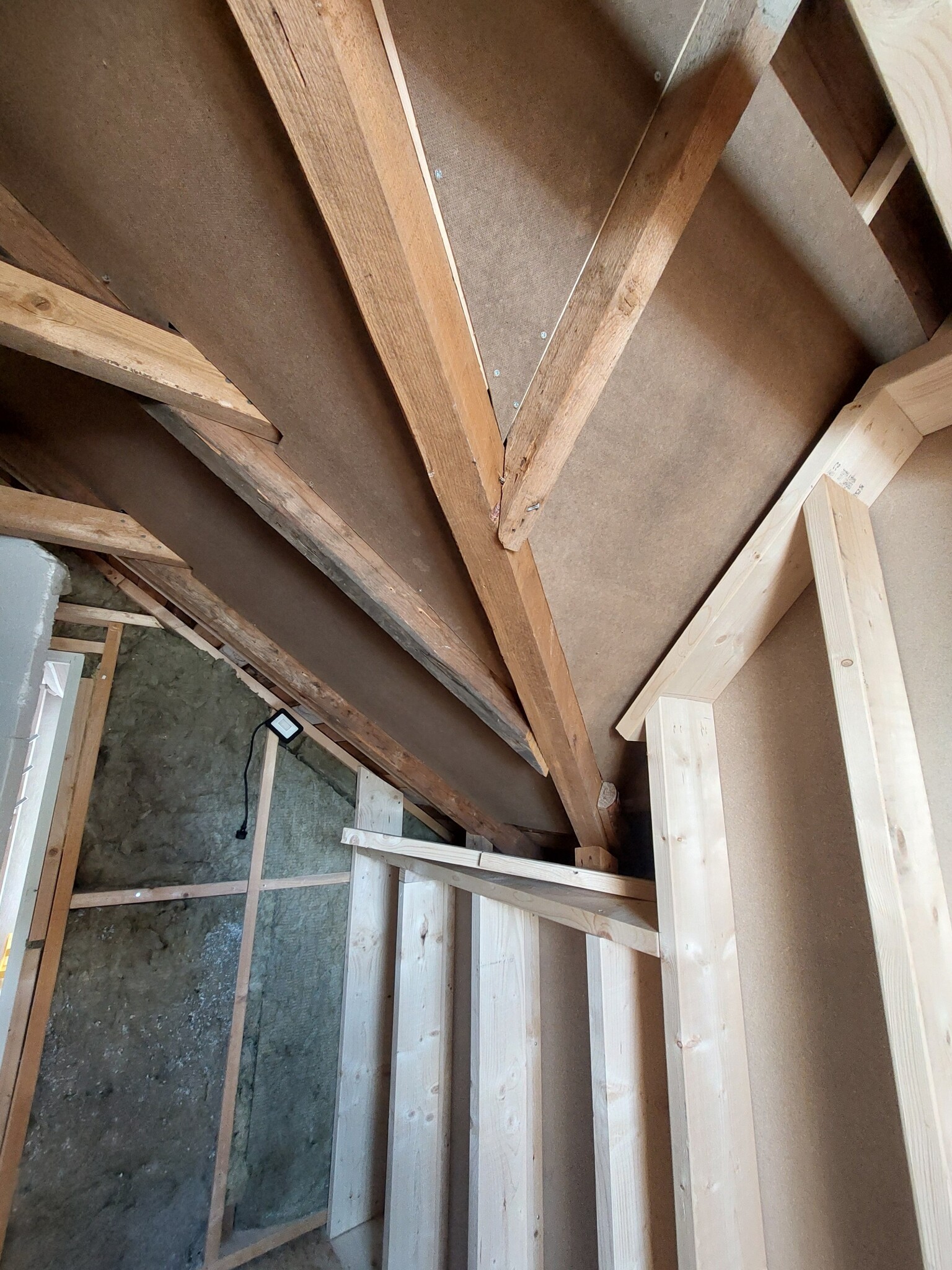

Hej! Har ett äldre L-format hus med taksparrar som korsar varandra. Håller på och monterar luftspalt inför isolering av vind men insåg att mitt montage kanske inte var så genomtänkt för att få ett erforderligt luftflöde. Hur ska jag tänka här?
Bästa svaret
Nej det är den vettigaste vägen, alla tak har ventiler i nock om man inte bygger en ventilerad nock ifrån början.P Putside skrev:
Men har man en helt öppen vind kommer man undan med färre ventiler.
