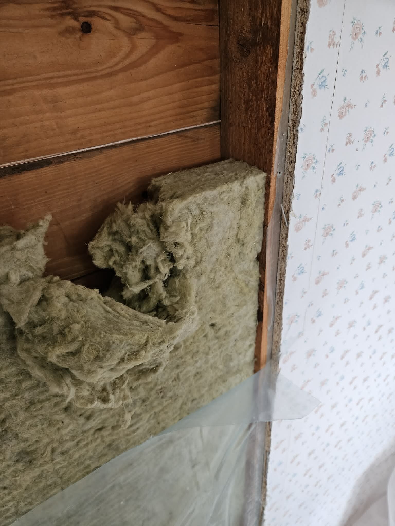

Finns det något sätt att skapa en luftspalt mellan ytterpanel och isolering i detta fall?
Bortsett från att riva panelen utifrån.
I dagsläget: Panel - Isolering - Plast - Spånskiva. - Tapet.
Tacksam för svar!

Läkt mot panelen sedan vindduk innan isoleringen

Ska du riva skivorna på insidan?
Då kan du ju enkelt sala på väggreglarna och därmed skapa utrymme för 2cm luftspalt, vindduk samt isolering.

Ja precis, ska riva skivorna. Okej, och isåfall som tidigare svar genom att sätta läkt mot panelen inifrån?
Låter bra. Säkert dum fråga, men lägger man läkten vågrätt då flera stycken från golv till tak..? man täpper inte igen luftflödet på nåt sätt då? Tack!

Lodrätt, varm luft stiger kommer in nertill, ut däruppe, samt ut genom panelens håligheter. Dessutom har du liggande panel vilket är ett argument till för stående läkt.

Du bör alltså se till så att luft kan strömma in bakom panelen i nederkant och ut i överkant
