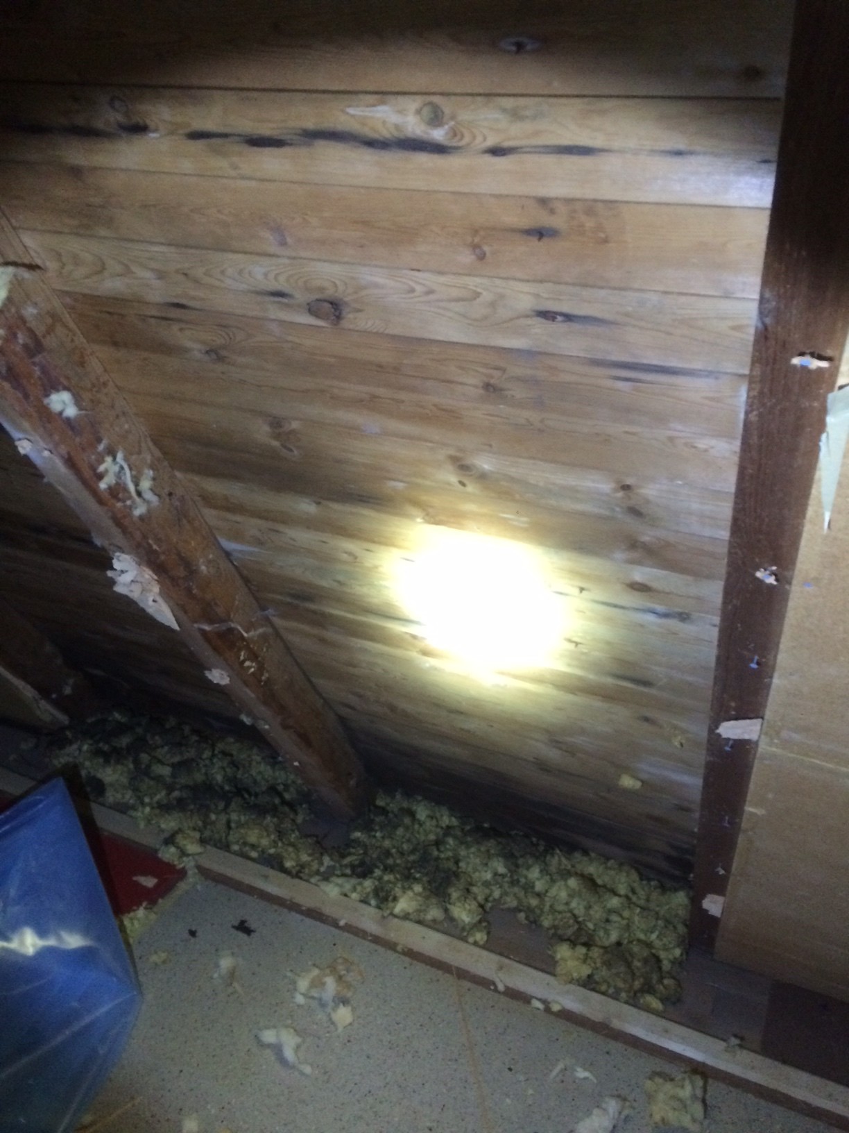

Har någon medlem på byggahus möjligtvis en smart lösning på hur vi kan lösa det med en luftspalt i vårt hus byggt 1927...?

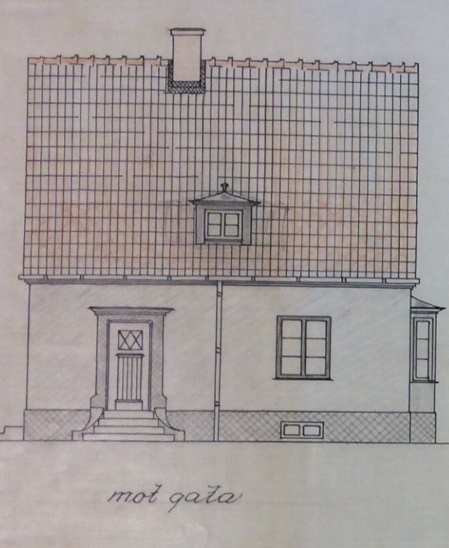

Totalrenovering pågår för tillfället och då vi rev innertaket fann vi att isoleringen låg rakt mot takbrädorna, inte optimalt. Dessa är nu historia och vi funderar på hur vi bäst löser det med en luftspalt enligt konstens alla regler. Takfoten är nämligen en klassisk skånsk murad historia, varför jag undrar om vi på något vis skulle kunna få in en slags spalt i denna för att kunna få luften att cirkulera under taket - eller är detta inte önskvärt? Är som sagt inte särskilt erfaren vad gäller husbyggen... Learning by doing.

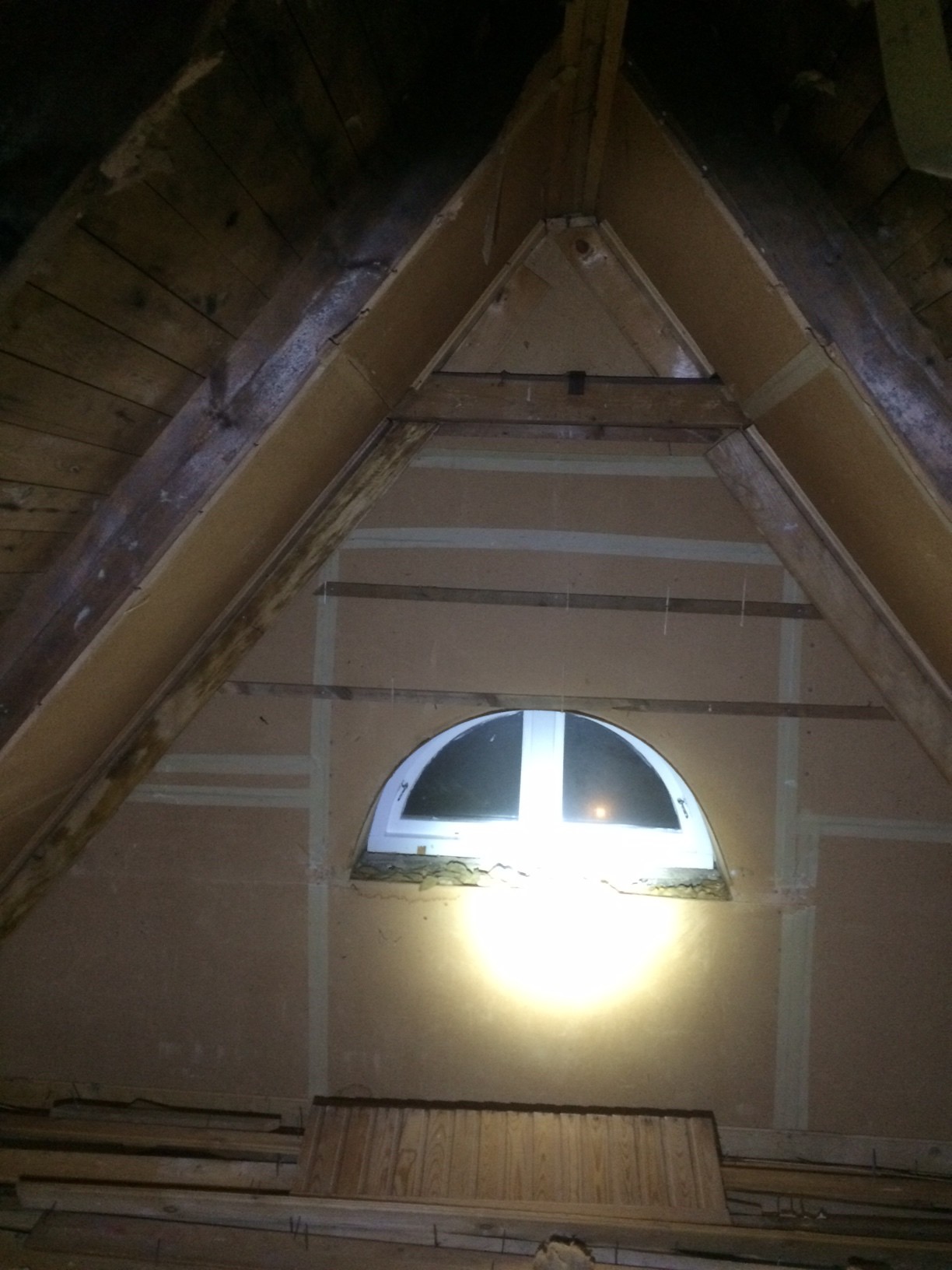

Det är kanske önskvärt att ha en luftspalt som är sammanlänkad på hela ovanvåningen som sen sträcker sig upp mot vinden, och över på andra sidan av huset? Eller är det överdrivet kanske?
Tänkte på takfoten eftersom den är murad, något förslag på hur man kan få till en vettig glipa i denna? Eller annan lösning?
Mycket tacksam för alla förslag!
