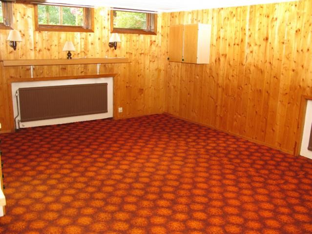

Hej. Har fått mitt hus o börjat renovera.
Idag började vi riva upp i bodegan.

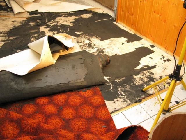

Börjar med golvet
Först var det en grotesk heltäckningsmatta som satt med något svart. Detta var väldigt torrt så det var väldigt lätt att ta bort heltäckningsmattan. Under detta var det en plastmatta och den var oxå väldigt lätt att plocka bort. Så nu är det bara väldigt fint betonggolv. Ska sätta fuktisolermatta o sedan lumppapp och sedan klickgolv.
Nu till väggarna.

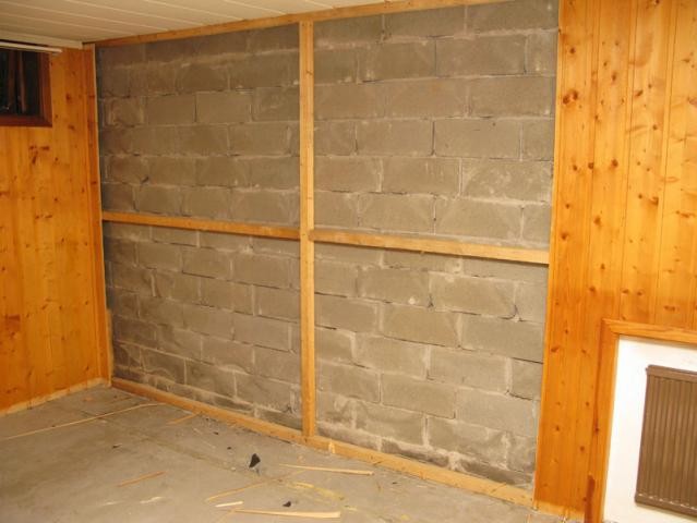

Som ni ser satt det träpanel på väggarna. O vi kände att vi inte hade lust att ha kvar detta så vi tänkte sätta upp gipsskivor. Först hade jag bara tänkt att sätta tunna reglar på panelen för att fästa gipsskivorna men efter ha läst om fuktsynpunkt i källare beslutade jag för att riva allt o börja om från början. Bakom panelen satt det isolering direkt mot lättbetong väggen. Denna var torr.
Jag hade tänkt sätta stålreglar direkt mot betongen utan isolering, men min sambo vill att vi ska isolera källaren.
Så nu måste jag väl ha en luftspalt på ca 20mm mellan isoleringen o betongväggen?
Det jag undrar är ifall jag verkligen måste ha en luftspalt. Isoleringen har ju legat direkt mot betongen i 35år utan några problem.
Ifall jag nu måste ha luftspalt, kan jag använda de gamla reglarna som luftspalt o regla stålreglarna efter det?
Vad tycker ni blir bäst?

Jag kan komma med mina åsikter,, med lite tur så är det någon som har andra åsikter änn mig
Fuktproblem kommer att uppstå, frågan är ju bara när.
Om ni har en luftspalt (2-3 cm) så håller det troligen längre & har ni ingen isolering så håller det troligen ännu längre. Ser man på betongblocken längst ned så ser de ju lite mörka ut, ser ut att vara lite fuktiga. Att ha trä direkt mot en fuktig trävägg brukar leda till möggel till slut. Jag hade tagit bort trä reglarna & satt upp metal reglar i stället.
Isoleringen bör ju sitta på utsidan.
