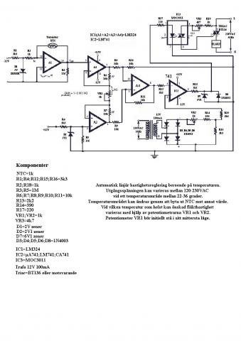

En fråga på detta väldigt långt efter inlägget, men chansar ändå med att höra om du möjligen har schemat till denna krets också. Låter mycket intressant!tompas11 skrev:Har klurat på steg två när det gäller varvtalsreglering av fläkten.
Bygget för steg två kommer alltså att bli en automatisk varvtalsreglering för fläkten.
Den kommer att fungera som så, att när temperaturen stiger i solfångaren så ökar fläktens varvtal automatiskt och när temperaturen sjunker så gör också varvtalet på fläkten detsamma. [/I]
Tack så länge!
Har haft en hel del annat att pyssla med så något schema kan jag tyvärr inte bidra med för tillfället.
Men det kanske kommer så småningom, för visst vore det bra med temperaturstyrd varvtalsreglering.
