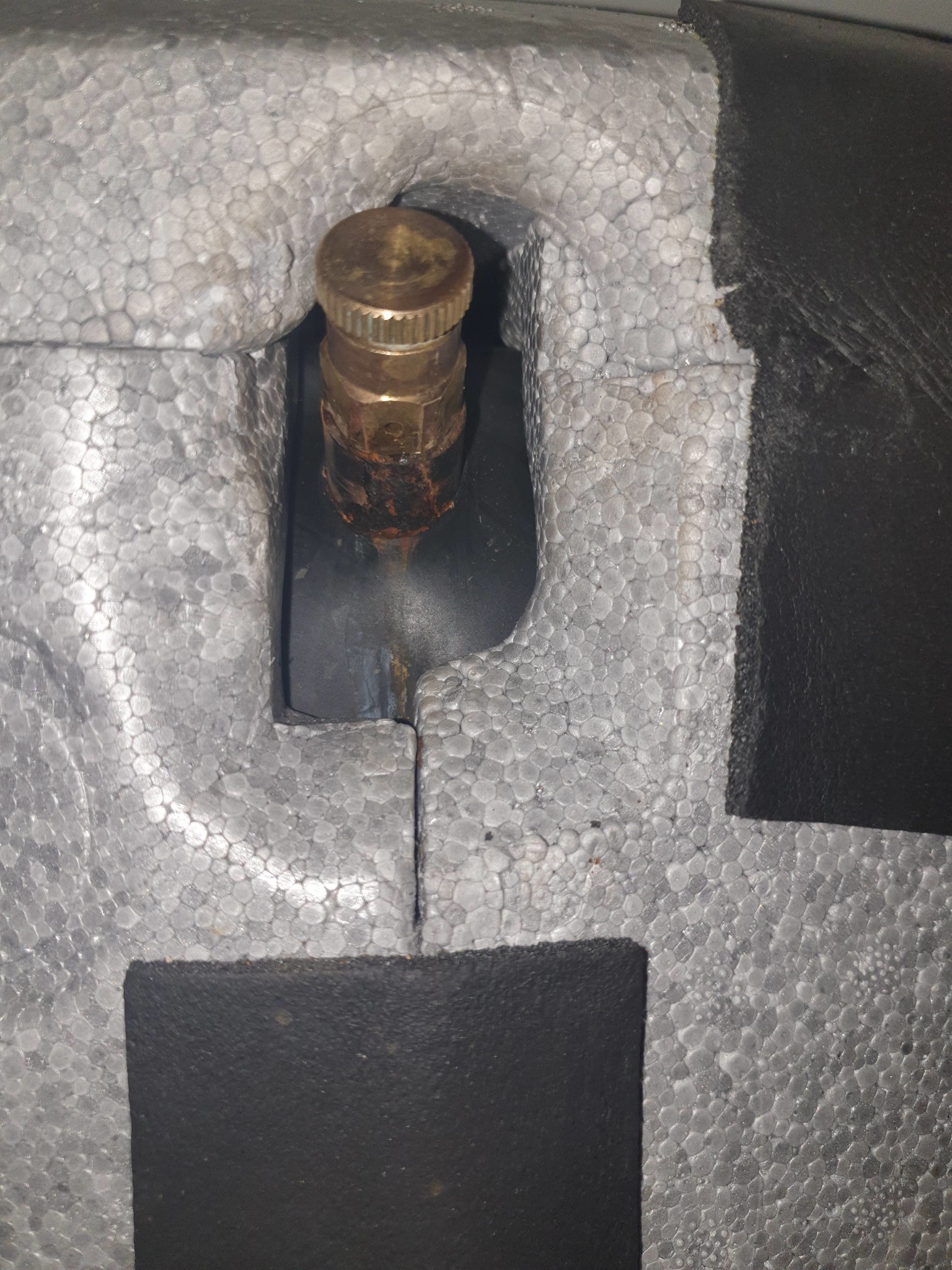

Jag har en IVT greenline ht plus där luftningsventlien har börjat läcka. Det fanns en vit, mjuk packning där som bara var mos. Dessutom är infästningnen rostig (se bild). Kan jag täta ventilen med lin eller ska jag skaffa en ny så vit packning? Och bör jag göra något åt rosten?
Rostig infästning av luftningsventil på IVT greenline ht plus med vit isolering som bakgrund.
P
skaffa ny packning så att du kan lufta i framtiden
rosten kommer inte att bli värre när du fått stopp på läckan.
