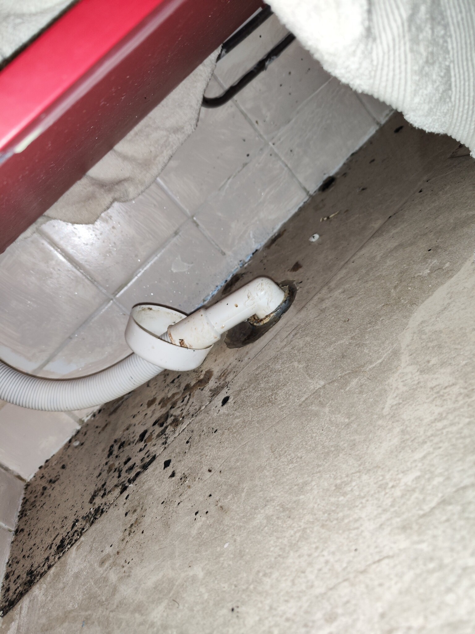

Hej! Vårt handfat började läcka vatten (droppar) under vattenlåset som vi försökte fixa och nu när vi äntligen har fixat läckaget nära handfatet så kommer vatten upp från avloppsbrunnen istället?! Så fort vi öppnar kranen i handfatet så forsar det vatten upp från avloppet till golvet. Bifogar med en bild men det ser ju rent sagt skitit ut i bilden så lite trigger warning för det...
Låter som stopp i avloppet som behöver åtgärdas. troligen nånstans i rören i golvet.
Antingen får man försöka med rensband eller spolutrustning eller ta in nån som fixar det om man själv vill slippa..

Tack för svar! Det konstiga är att det inte forsade så innan, utan bara att det läckte vatten från vattenlåset. När vi fixade vattenlåset så började det forsa från avloppet istället.. Allt snusk kom från avloppet!P polaris78 skrev:
inte helt ovanligt att rengöring av vattenlås får det att släppa lite snusk som åker med ner i avloppet vidare och vad det bara nästan stopp där nerä ,så kan det snusket ha satt sig i det lilla hål som fanns kvar som tidigare räcket när flödet genom vattenlåset var långsamt..
Bästä brukar vara att försöka spola ur allt snusk så det blir rent i avloppet.. börjar det byggas på med snusk inne i rören så är det bra att spola loss allt med spolutrustning så brukar det funka bra länge sen.. ofta är det ju årtionden med snusk som samlats i rören..
Sån där spolslang till en vanlig högtryckstvätt är ofta rätt bra grejer om man är normalhändig och tänker till lite är man i våtrum med avlopp så är det ju rätt safe men är man osäker så är det ibland bättre att ta in folk som är kunniga och vana och har rätt utrustning att få rent rören inte bara peta ur stoppet..
