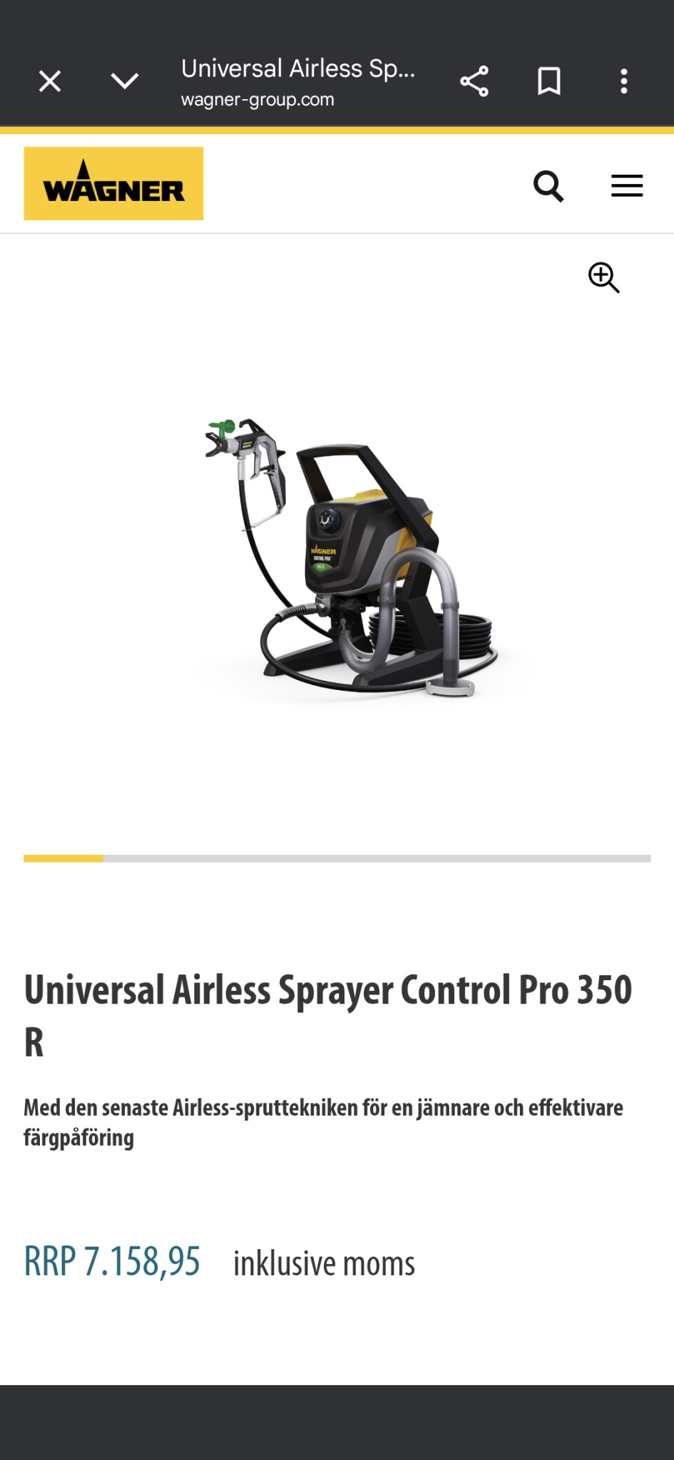

Airless-spruta är det bästa i dessa fall, tryckluftsdrivna sprutpistoler vill vanligtvis ha väldigt lättflytande färg, tänk vatten. Det finns en uppsjö märken och modeller, allt från små handhållna till stora med slang du stoppar direkt i färgburken. I fallet med köksluckor räcker troligtvis en liten handhållen alldeles utmärkt.
Byggnadsvårdare
· Norrahammar
· 116 inlägg
Jag valde en Wagner 350, men för att bara måla köksluckor är den onödigt stor och klumpig. Skulle titta på Graco eller Wagner som generellt får bra betyg.
https://www.wagner-group.com/se/goe...er/produkt/airless-sprayer-control-pro-350-r/
