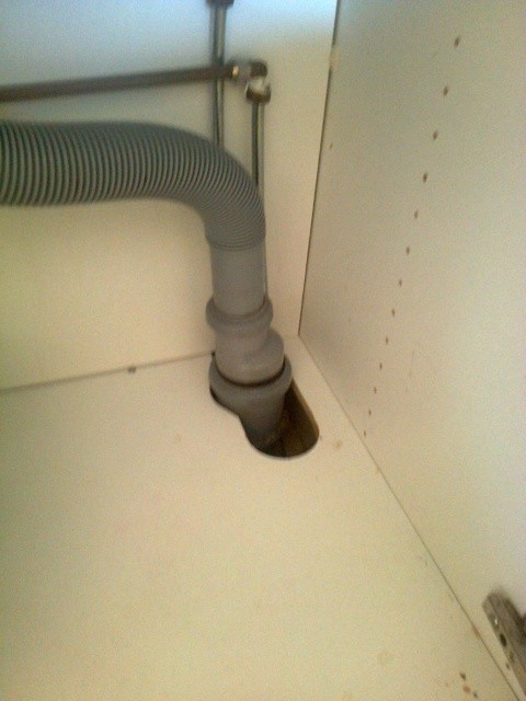

Under våran diskho finns en koppling (?) som bilden beskriver den sitter ihop med stammen (?). Om man trycker dit den ordentligt så blir det stopp i diskhon/diskmaskinsutloppet. Jag antar att det beror på att någon luftning är igentäppt, eller? Men om man trycker dit den försiktigt och på så vis skapar en liten "provisorisk" lufttillförsel så funkar det fint.
Kan man ha det så här eller bör man fixa en luftning, och i så fall hur?
Om luftningen som går upp till taket är tät kan man då fixa någon enbart för diskhon?

Svårt att svara på vad det kan bero på, ett begynnande stopp kanske. Få vanliga villor behöver mer än en luftning (har aldrig satt mer än en) men den är å andra sidan viktig. Sen kan ju hela systemet vara felkonstruerat coh frågan man ställer sig då är: har de fungerat tidigare? Det finns luftare som man kan sätta på kallvindar etc med en vakuumfunktion.. men att sätta en separat under vasken känns sådär. Som sista utväg då
Luftningen kan inte blir igen täppt för att gaser som bildas i avloppet går rakt upp genom röret och ut i det fria luften och vattnet rinner ner i röret där det finns fall,vattnet kan aldrig rinna upp i röret,det kanske nåt stopp i röret som fortsätter under bänken mot stammen , ta bort avloppet från diskhon och spola med en trädgård slang i avloppet under bänken och samtidigt lyss med en fick lampa och se om vattnet rinner undan bra eller det dröjer att rinna undan och kommer upp igen,isf då är det stopp i röret och måste tryckspolas.
