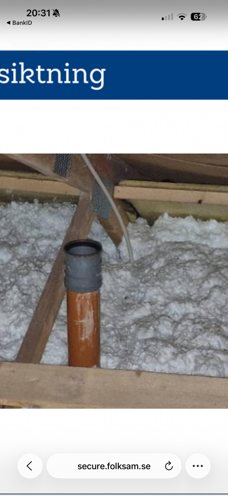

Tjena! Har ett avluftningsrör på vinden där luften från röret slutar uppe på vinden! Har ett rör i taket med så fattar ej varför det inte går någon rör där emellan så luften tar sig ut! Men har hittat någon hatt man kan ha istället. Vad är bäst? Rör eller hatt? Har svårt att ta mig till röret så får stå på takstolarna i närheten så jag inte river ner innertaket😅
  • Avluftningsrör på vinden som inte är anslutet till yttertaket, omgiven av isolering och takstolar.
Finns det ett rör ut genom yttertaket så ska det användas.
Att montera en vacuumventil är en nödlösning när alla andra alternativ inte går att använda.
Antar då lär det räcka med rör och slangklämma bara?
